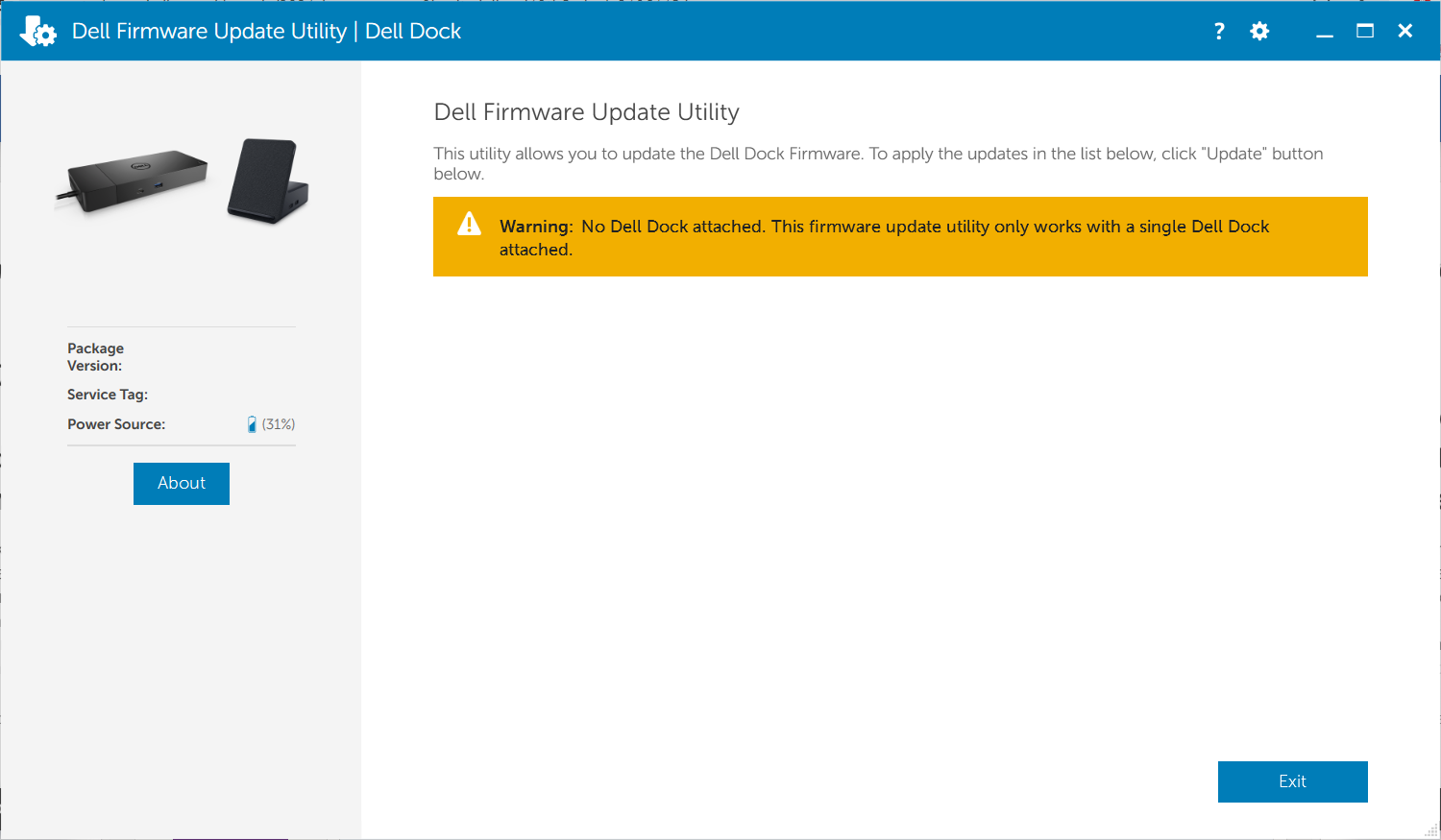

So jetzt ist es wirklich komplett absurd! Im Geräte-Manager konnte ich das Dock nicht finden.
Beim Versuch das Dell Dock Firmware Update Tool zu starten, habe ich dann einen BSOD mit "Driver Validation Error" bekommen. Nach dem Neustart hat alles kurz für zirka 10 Sekunden funktioniert und jetzt bin ich wieder zurück beim Problemstatus. Das muss wirklich ein Treiberproblem sein, aber wie löse ich es?
