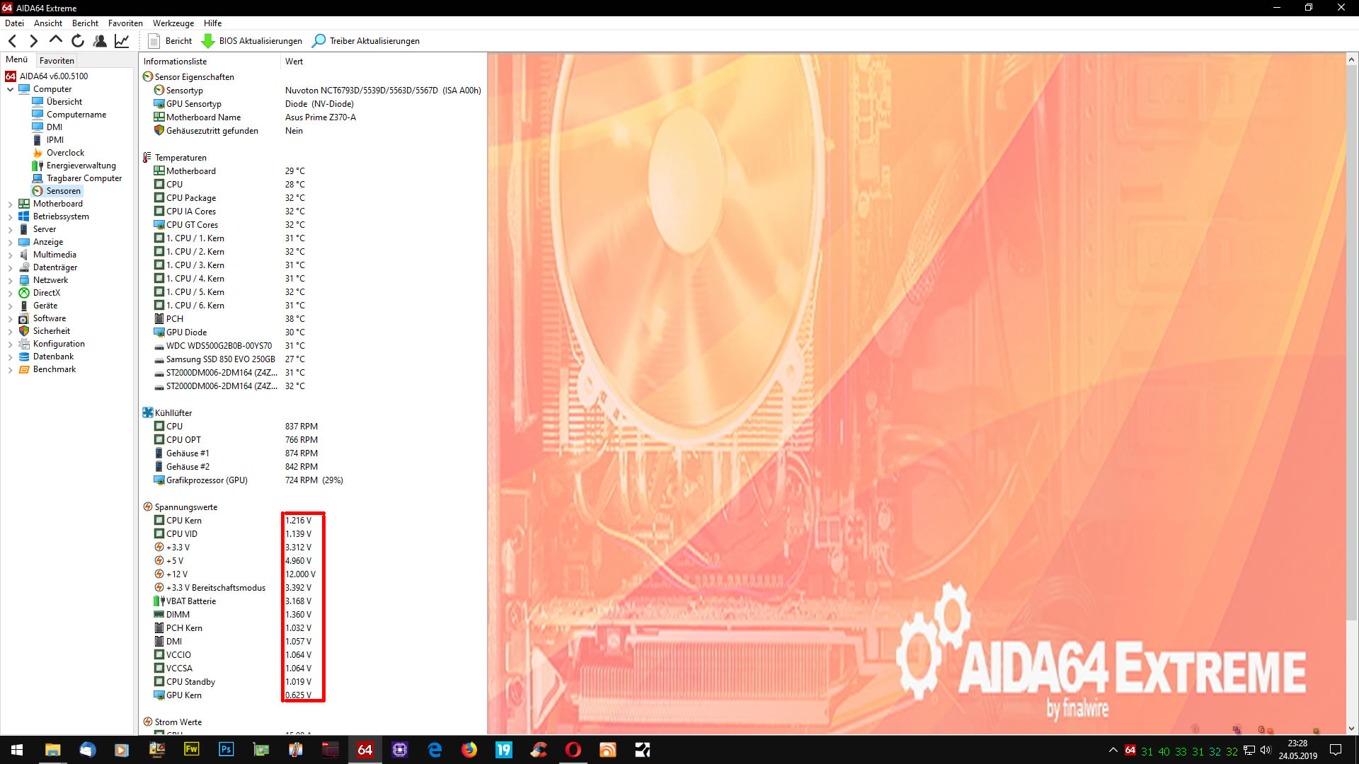

Schon mal die Werte vom Netzteil überprüft z.B. mit AIDA64, ob irgendetwas auffällig ist?
So wie hier bei mir z.B. in dem Screenshot:
Dann mal das System mit der Graka unter Last gehen lassen [Fenstermodus!] und schauen wie die Werte da aussehen, vielleicht gibt es ja irgendetwas auffälliges. Ich denke rein vom Leistungsvermögen her, sollte es mit Deinem Netzteil und der Hardware Kombination kein Problem geben, aber es könnte ja sein, das beim Netzteil irgendetwas Fehlerhaft ist!
Es könnte aber auch ein Fehler am MB oder am Arbeitsspeicher sein, aber wie Du ja schon geschrieben hast, wurde ja ein neues Netzteil bestellt, erst dann wirst Du wirklich wissen, ob das auch die Fehlerquelle ist/war! Wenn nicht, geht die Suche weiter, ich hoffe Du teilst hier auf jeden Fall das Ergebnis mit! :daumen:

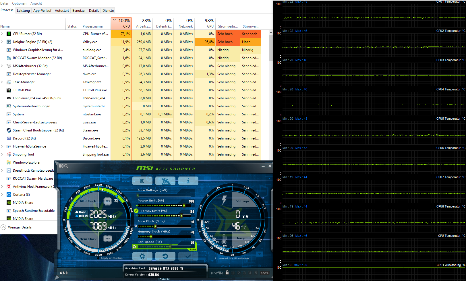

Hallo einmal an alle habe jetzt dass Netzteil ausgetauscht läuft jetzt seit knapp einer Stunde unter Volllast (CPU Burner, Valley Benchmark gleichzeitig am laufen)
Habe Mal ein Strommessgerät dazwischen geschaltet wenn ich CPU Burner und Valley Benchmark gleichzeitig starte peakt der Verbrauch auf bis knapp 890 Watt fällt dann aber wieder auf 535 Watt ab also hatte nach meinem erachten noch nicht einmal ein 850 gereicht
CPU ist Grade bei 44 Grad
Und die GPU ist bei 45 Grad
Man bedenke mit allem was dabei läuft
Werde mich jetzt Mal dran setzten wieder die CPU auf die vorherigen 4,4 GHz zu bringen
Und an der Grafikkarte lässt sich ja auch noch was machen 😉
