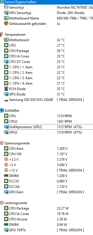

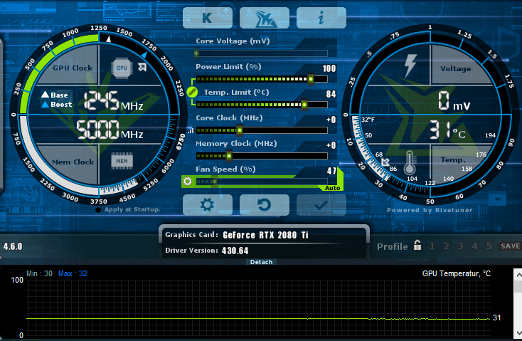

Hallo mein problem grade ist dass mein pc sich komplett abschaltet wenn ich z.b. msi kombustor starte
wenn ich andere Spiele spiele habe ich diese probleme nicht immer aber in den letzten drei tagen hat sich mein pc um die 13 mal komplett aus dem nichts ausgeschaltet und ist dann neu gestartet, kann mir bei dem problem jemand helfen?
ich hatte vor der 2080 ti eine 1070 superclocked von evga und bei der ist nie etwas passiert
Alles was ich jetzt verbaut habe

temperaturen im idle sind :
CPU ~30 Grad
GPU ~ 30 Grad
unter last :
CPU ~ 60 - 65 Grad
GPU ~ 50 Grad
