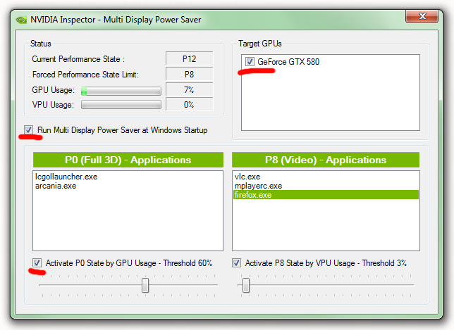

SGCGoliath schrieb:
Ist es kompliziert das Diplay Power Saver Tool zu konfigurieren? Und wie verhält es sich bei einem Treiberupdate?
Hab das Problem das die 2080TI im 4-Monitorbetrieb (1x 4kDCI, 2x 4k, 1x FHD) ständig bei 1300mhz taktet und ca. 60W Strom zieht.
Ich arbeite am Rechner, der läuft also 8-10 Stunden am Tag. Strom würde sich also schon bemerkbar machen, wenn das Programm aber ständig Probleme macht wirds auch nicht besser...
Nein dies ist einfach, Software starten und die 3 Checkboxen setzen. zum deaktivieren, Checkboxen entfernen.
Die bewirkt lediglich, dass die Graka sich bei Last unter 60% nicht hochtaktet. Jedoch habe ich damit nun dass Problem, dass ich bei Overwatch nicht auf die 60% komme, somit muss ich es dort deaktiveren.
Funktioniert!
Danke dir. Die GPU ist jetzt von 60Watt auf ca. 25Watt gefallen.
Zu deinem Problem, du kannst die .EXE von Overwatch auch einfach in die linke Box eintragen. Dann sollte automatisch die Grafikkarte hochtakten ohne das du über die 60% kommst.
