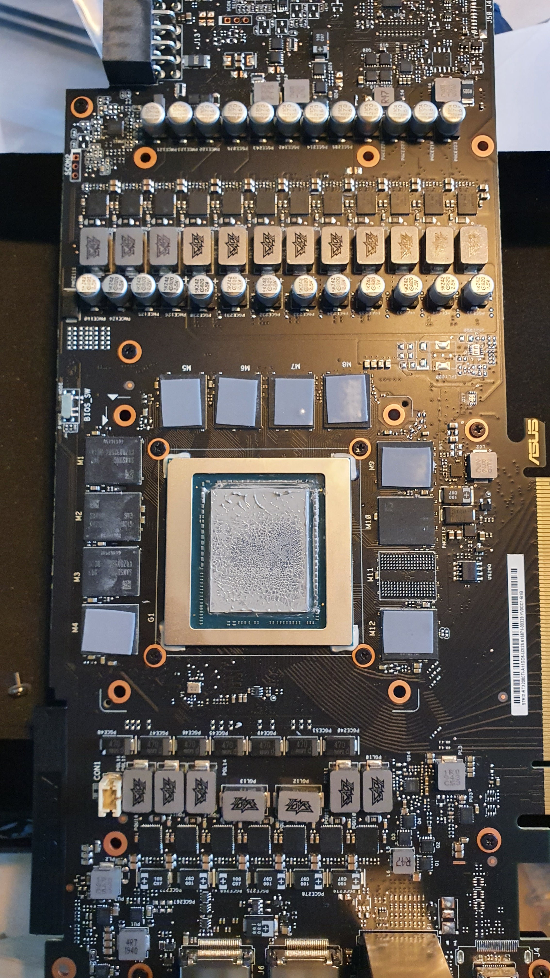

habe mir eine Asus 2080ti ROG Strix geholt und mit dem Phantakes Wakü Kühler ausgestattet. Nun habe ich das Problem das die Karte sehr lautes spulenfiepen hat aber durch den Umbau auf Wakü habe ich natürlich nicht mehr die Möglichkeit die Karte zurück zu senden.
Jetzt wollte ich einfach alle spulen mit sek. kleber befestigen bin mir aber unsicher welche das genau sind. Könnt ihr mir evtl sagen welche das sind und welche am wahrscheinlichsten sind?

Die Spulen sind halt schon in einem Gehäuse. Ist die Frage ob das Fiepen aus den Wicklungen kommt oder vom Gehäuse und ob dann eine äußere Stabilisierung etwas bringt.
Die Frage warum der Hersteller das nicht dann auch gleich selbst gemacht hat. Wobei ein Kleber oder Harz sonst nicht vorkommt und ein zusätzlicher Produktionsschritt wäre. Von daher könnte die Lösung eventuell doch so einfach sein. Aber das wäre wirklich nur ein Versuch und danach sieht die Karte ggf versaut aus.
Edit: Transparenter Nagellack würde ggf auch gehen. Ist eher starr im Vergleich zu Kleber. Auch "einfacher" zu entfernen. Aber das Lösungsmittel wird die Karte auch optisch beeinträchtigen.
Ggf kannst du die Bauteile mit Wärmeleitpads oder ähnlichem "einklemmen" also so das der Kühler leicht draufdrückt. Wäre nicht invasiv.
Edit2: Davon zähle ich 6 Große. Ich weiß nicht ob die beiden kleinen mit R47 auch welche sind. Ggf fiept auch nur eine einzelne...

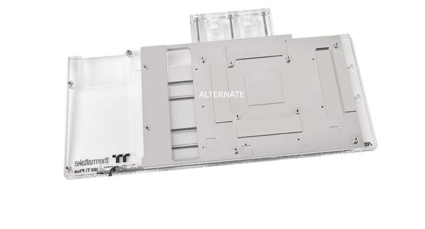

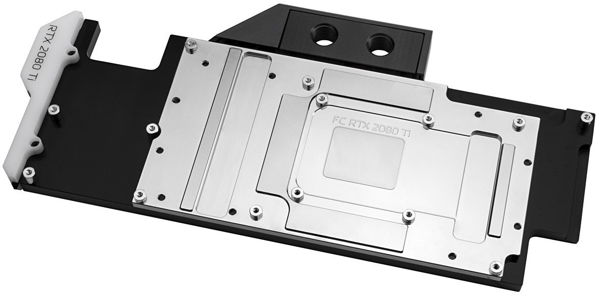

Nicht umsonst liegen bei den Wasserkühlern von EK die Spulen auf eine Art Balken ohne Kühlfunktion. Das dient einfach nur dazu, um etwas die Vibrationen zu minimieren. Die "günstigeren" Hersteller von Wasserkühler haben sowas nämlich nicht. Da ist das einfach ausgelassen. EK kostet halt etwas mehr....merkt man auch an solchen Details.
Hier mal 2 Bilder, oben EK unten Thermaltake. Da wo Thermaltake die Lücke lässt liegen die Spulen, weil die nicht gekühlt werden müssen, aber bei EK liegen die trotzdem auf. Das minimiert das Fiepen.
