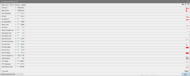

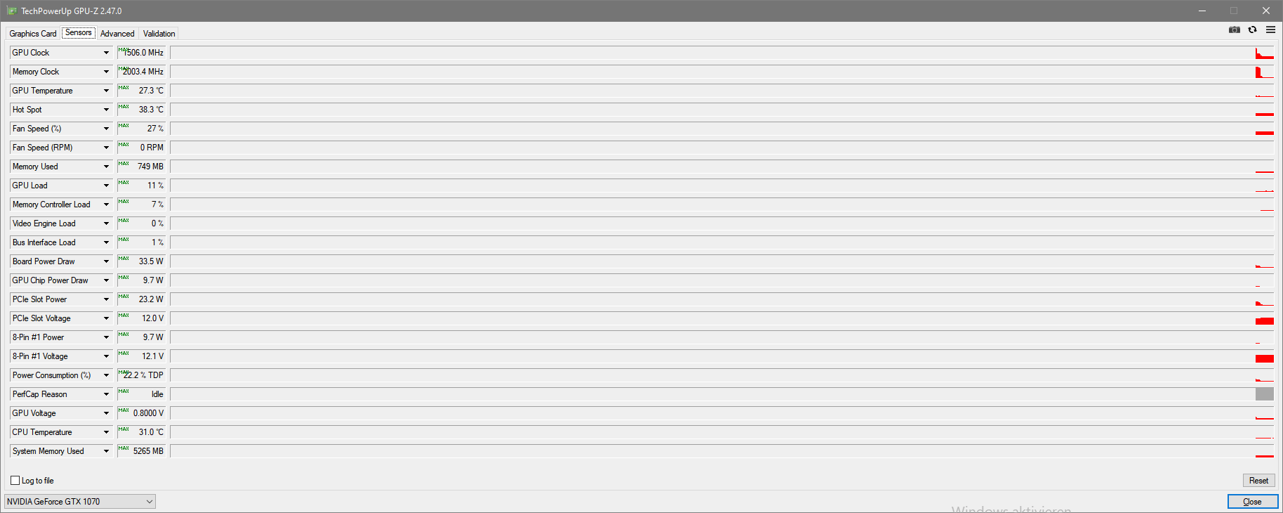

Und vor allem nenne oder zeige auch mal die GPU Temperatur zur Hotspottemperatur, also die Differenz.
Dass ein anderer Monitor mehr Leistung erfordert, kann schon sein(Auflösung, DPI).
Nimm GPU-Z/Sensors. Rechts oben nimmst du in den Settings/Sensors Sensor Display Mode "highest".
Auch die Leistung der Karte siehst du in GPU-Z(Board Power Draw).
Mach was, wo der Hotspot so hoch ist.
Der Wahnsinn wären dann natürlich screenshots, erfordert etwa 5 Sekunden Arbeit für jeden(Alt+Druck beim aktiven Programmfenster, hier im Text STRG+V bzw. "Einfügen").
