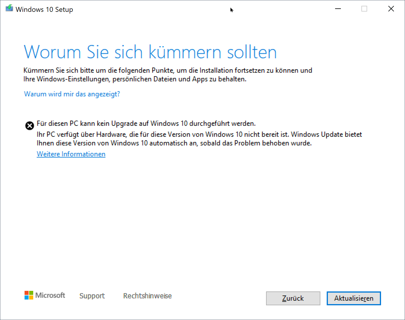

Leider kann ich auch kein Inplace-Update machen - was ist denn mit meinem Windows los :/
Was ist denn mit Windows Update?
Aktuell haben wir doch, 20H2 19042.685

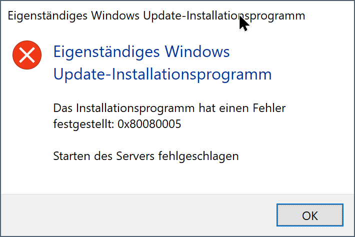

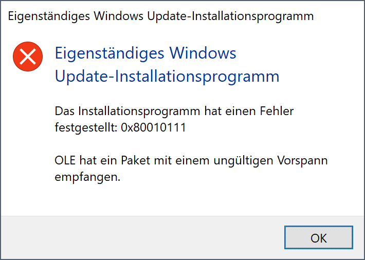

Es gibt hier scheinbar ein bekanntes Problem mit Inplace Upgrade, für das es seit Dezember das optionale KB4586853 gibt, dieses installiere ich grade manuell aus dem WIndows Update-Katalog. Warum ich nicht auf die Build 19042.685 komme und auf 19041.508 bleibe weiß ich nicht. Vielleicht liegt das alles am selben grundlegenden Problem in Windows. Ich editiere den Post sobald das KB durch ist.
Edit: Auch das geht nicht
Edit2: Ich lade mal das kumulative Update aus dem Download-Bereich - bringt den selben Fehler. Ich kann keine Updates installieren. Ich gebe auf.
Edit3: Auch im Administratorenkonto (net user administrator /active:yes) geht nichts
