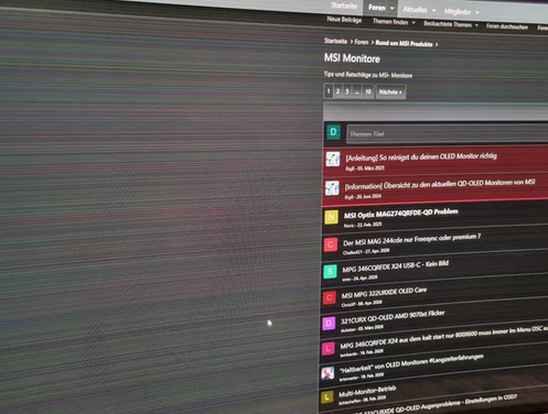

ein Kollege von mir hat, leider auf meinen Rat, den MSI 341CQR gekauft gehabt letzte Woche direkt über MSI Deutschland, neu und versiegelt für 1049Eur.
Nun hat er ihn vorgestern aufgebaut. Er war auch direkt begeistert. Die Begeisterung hielt aber nur ca 3 Stunden an. Der Monitor hat wohl nach einigen Stunden irgend ein Panel Protect oder Refresh machen wollen, was er eingewilligt hat. Nach dem Refresh hatte der Monitor nun dauerhaft horizontale Linien über das gesamte Bild die auch nicht mehr weg gingen.
Er hat mich darauf kontaktiert und das Problem geschildert.
Haben dann versucht alle möglichen Dinge auszuschließen, Kabel getauscht, anderer PC/Laptop angeschlossen. Sowohl HDMI als auch DP probiert. Firmware resettet und auch neuste geupdatet. Und auch noch mal das Panel Protect zwei mal durchlaufen lassen. Hat alles nichts gebracht.
Ich meinte dann, dass es wohl leider ein Hardware defekt ist und er den Monitor zurückschicken müsste.

Dort berichten einige, dass sie das Problem (temporär) fixen konnten, indem sie das Panel Protect noch mal laufen ließen einige male:
"Der "Zweiter Durchlauf"-Workaround: Überraschend viele Nutzer konnten die Streifen entfernen, indem sie manuell einen weiteren Panel-Protect-Zyklus erzwungen haben. Manchmal klappt dies erst, wenn temporär ein zweiter angeschlossener Monitor vom PC getrennt wird."
Mein Kollege hat das Panel Protect dann noch mal 3 mal laufen lassen, und nach dem insgesamt nun glaub ich 5. oder 6. mal, waren die Streifen nun weg, vorerst.
