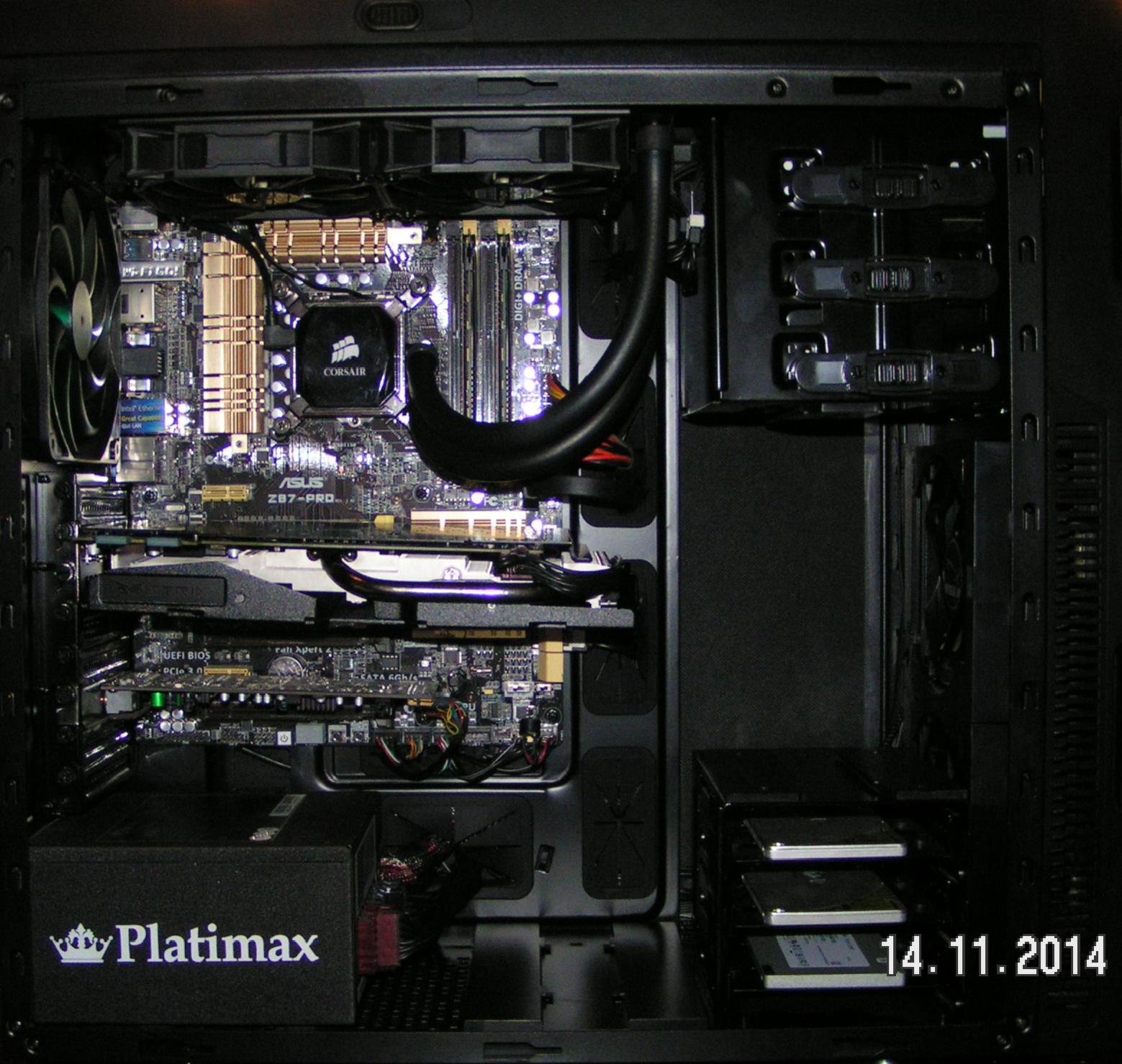

TE - Das DS1 ist recht groß und so sieht es bei mir aus und wie du siehst ist da kein SATA oder Stromkabel zu sehen.
In meinem Server habe ich 3 HDDs in einem Käfig und das ist nur das Deep Silence 3 was noch etwas kompakter ist. Habe absolut keine Probleme mit dem Airflow und die CPU wird sogar passiv gekühlt.
