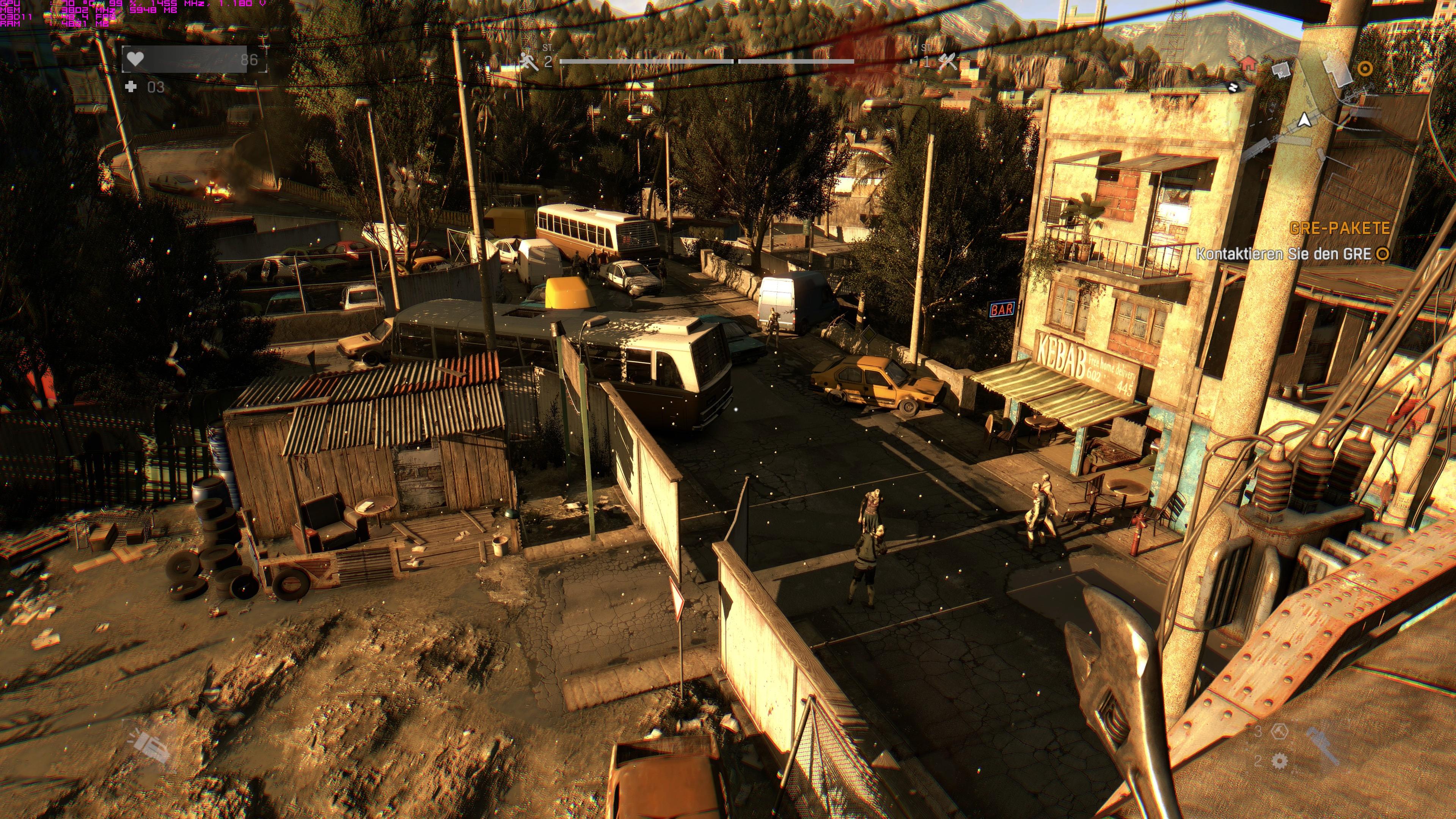

Hab mal ein Bild eingefügt in Dying Light zum Beispiel mittes DSR in UHD. 6GB Voll (5948MB) und nur kurz im Game gewesen mit meiner TI! ;) Geht problemlos in der Auflösung und Vramverbrauch steigt je nach Game schon sehr ordentlich an....
Hoffe man kann es sehen hab das Bild verkleinern müssen. Wäre sonst zu groß von dem MB her....
Moah, schon echt hübsch das Bild :D
Die VRAM-Auslastung ist aber heavy.. nicht, dass mir genau das zum Verhängnis wird.
