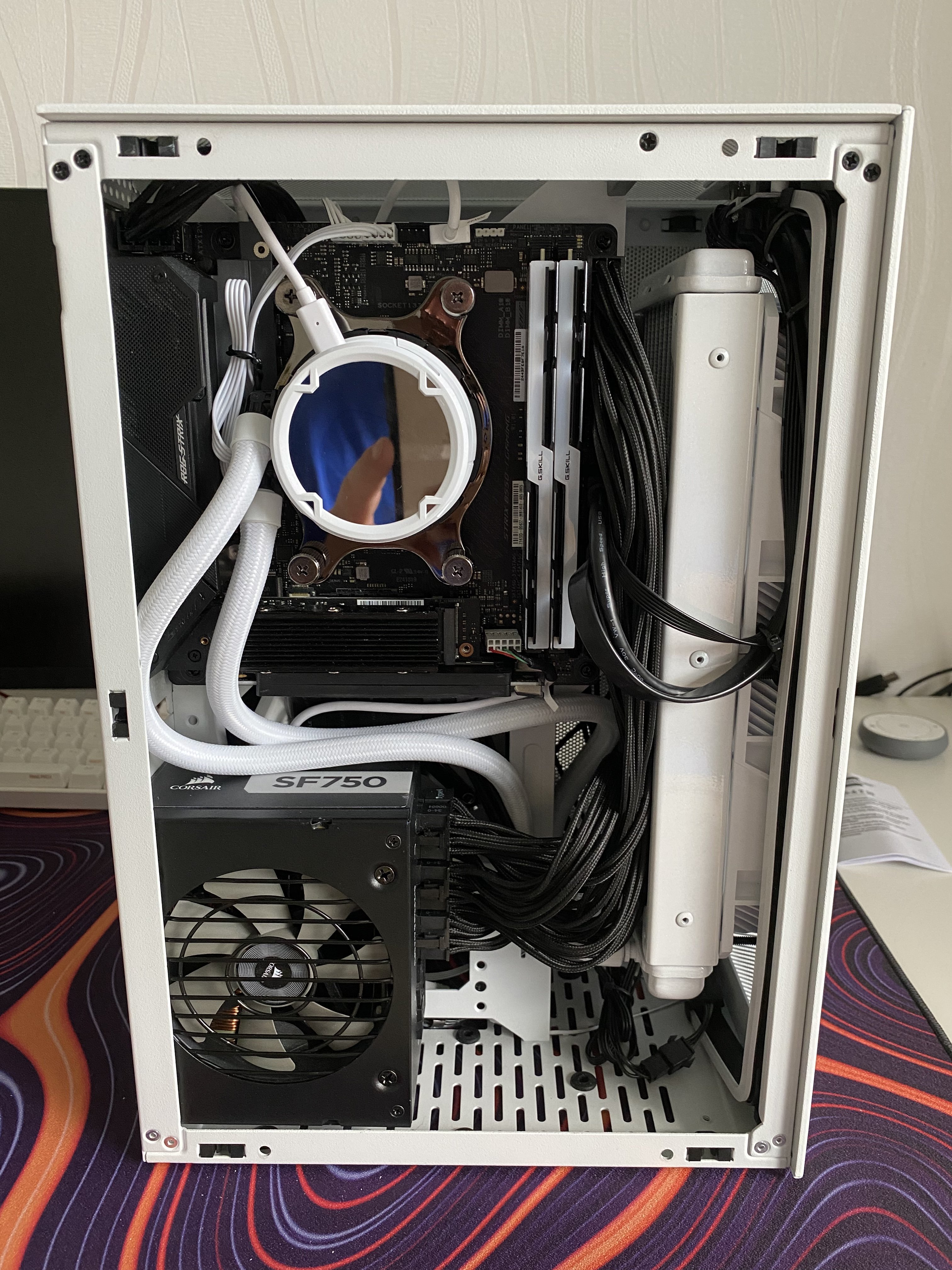

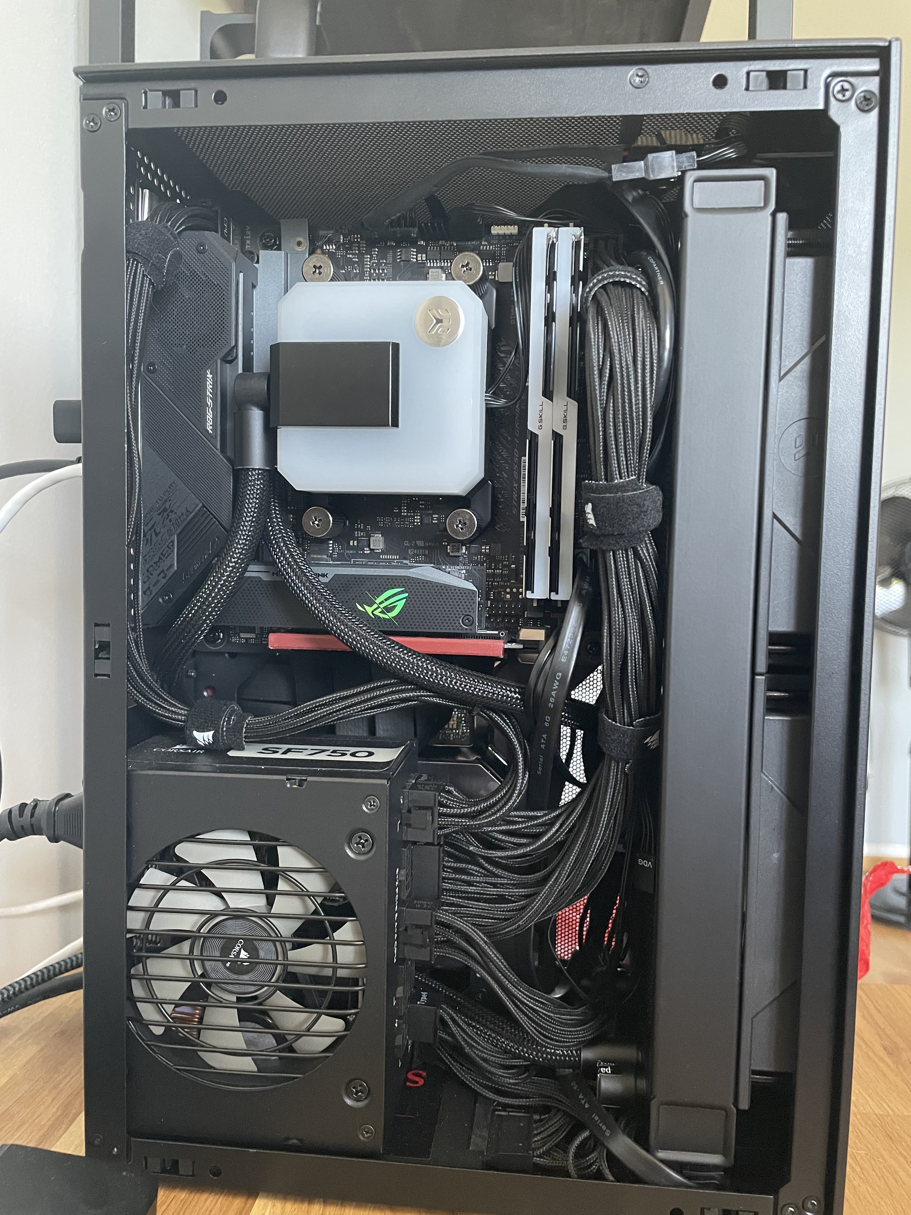

Danke für die Antworten! Vielleicht nochmal zum konkreten Anwendungsfall, aktuell sieht mein Build so aus, die Idee wäre halt das große 24-PIN Kabel etwas schöner zu managen.
So wie hier:
https://imgur.com/gallery/FoqOOc7

Das scheint mir aber tatsächlich ein Gehäuse aus der Hölle zu sein. Grauenhaft. :D
Der "Vorteil" beim Corsair SF ist, dass das ATX-Kabel bereits so kurz ist, um genau in kleineren Gehäusen gut verstaut werden zu können. Die gesleevten Adern können das aber schon etwas verkomplizieren, wenn die Raumaufteilung so desaströs wie hier ist.
Von so Geschichten wie oben genannt würde ich dringend abraten. Gangbar sind hier mE zwei Alternativen: anderes Netzteil, mit Flachbandkabeln oder ähnlichem, oder ein anderes Gehäuse, wo man die Kabel besser verstecken kann.

Nunja, alles Ansichtssache. Tatsächlich habe ich mit diesem Case ~ die selben Temps wie mit meinem Meshify C Mini und einer 240 AIO.
Ist halt alles etwas frickeliger zu bauen aber da liegt für mich ehrlich gesagt auch der Reiz. Klar, man kann alles auch in einen Tower klatschen und gut ist, aber dann wäre es hier im Forum doch ein bisschen weniger los wenn das alle machen würden...

Die CPU nuggelt ja eh primär aus den CPU 12V PIN, also nur das Teil für das Mainboard zu verwenden, sollte noch reichen, wenn man noch die 75 Watt GPU über den PCIe mit einberechnet. Aber ob das wirklich viel an Kabelei bringt, das Bündel ist ja nicht nur wegen dem 24 PIN sondern auch dem anderen Kram nicht gerade wenig. Da würde ich eher versuchen, generell andere Kabel ans Netzteil zu bringen und die irgendwie komplett auf der anderen Seite zu verlegen.
Reaktionen: Ruppeldi

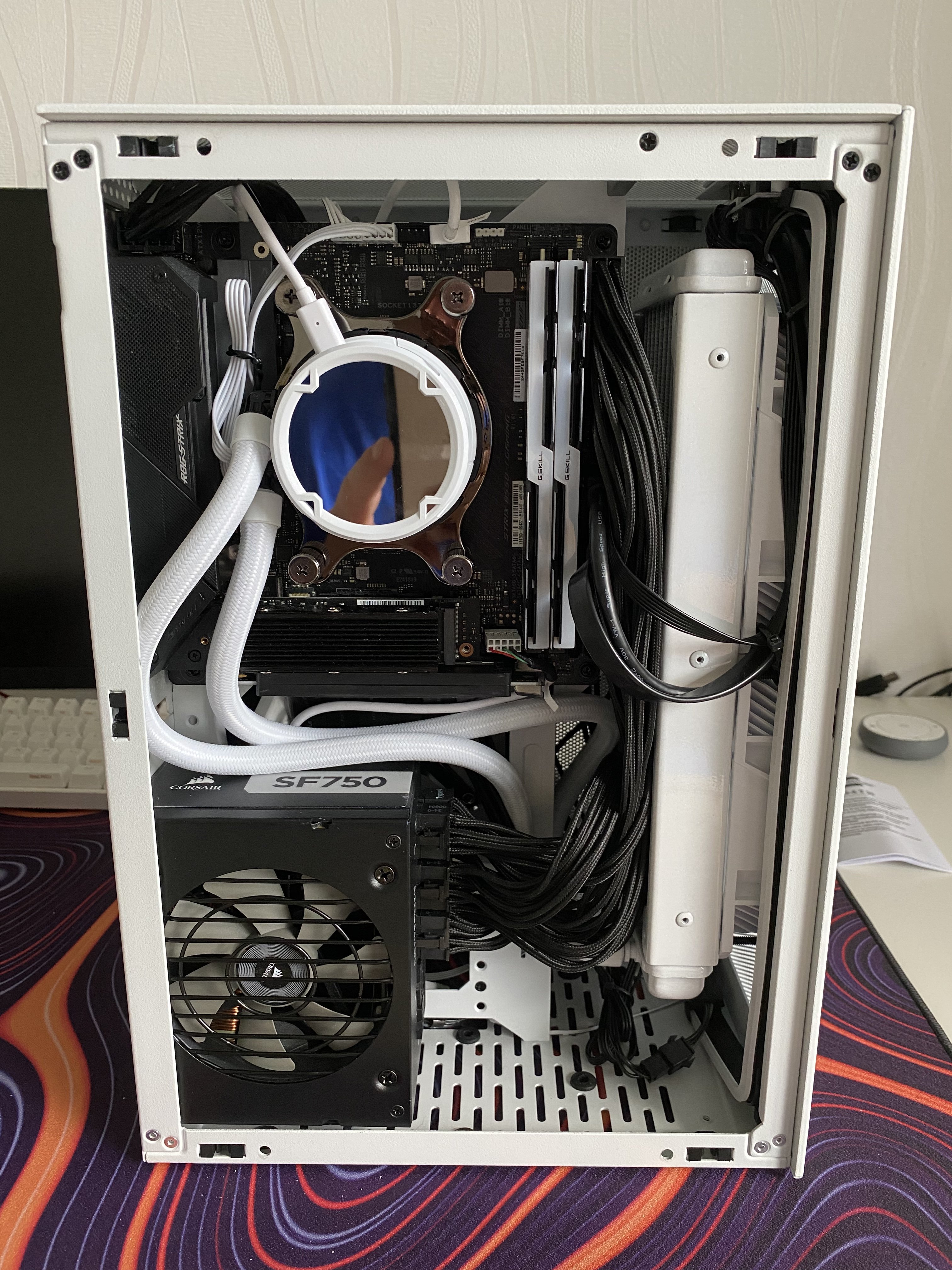

Hier mal ein wenig aufgeräumter.
ich bin aber noch nicht ganz fertig. Samstag höchstwahrscheinlich. Im Gehäuse steckt Potential.
