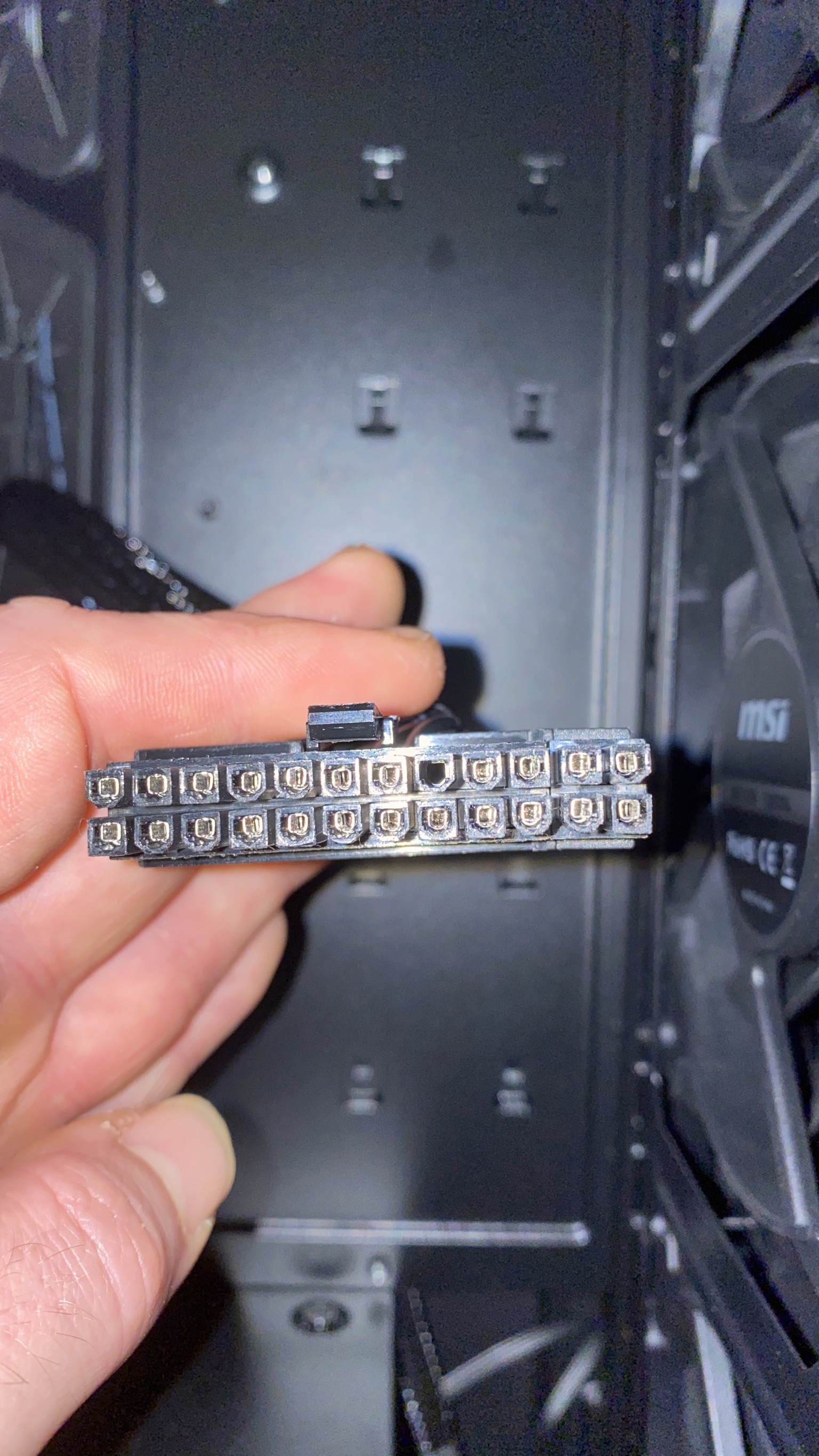

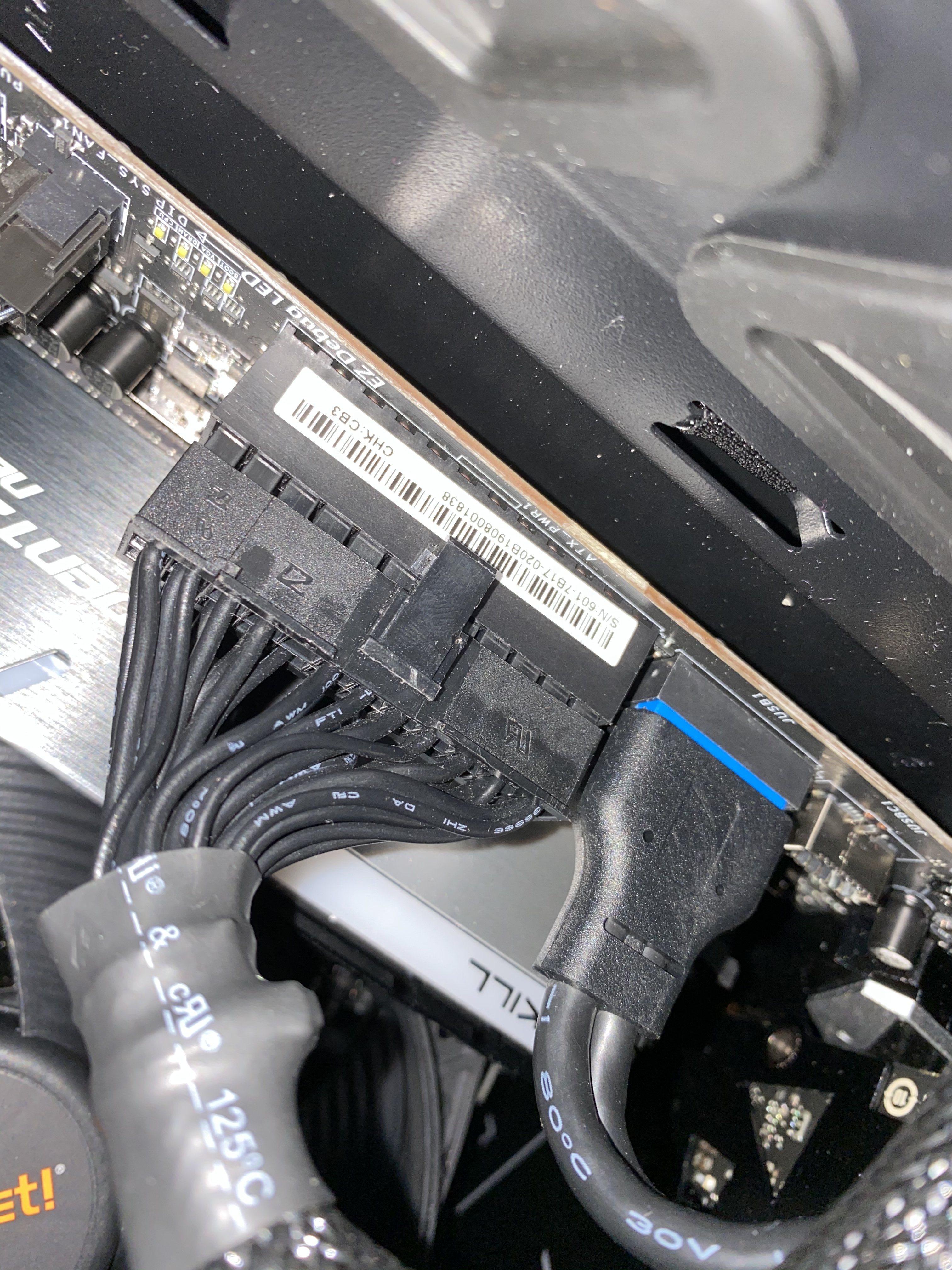

Hoffe man erkennt was
So

Sieht gut aus. Du musst nur etwas fester drücken .. :daumen:
Und zwar gleichmäßig, sonst vertkantet der Stecker und es geht nicht weiter/viel zu schwer
Optisch scheint das aber zu passen. Am Verpolungsschutz kann es nicht liegen, vielleicht fehlt da einfach Gewalt.
Ich versuche es grade nich mal aber nach fest kommt ab und der müsste ja so rein gehen wie der 20er eigentlich.
Mut zur lücke und mal etwas fester drücken.

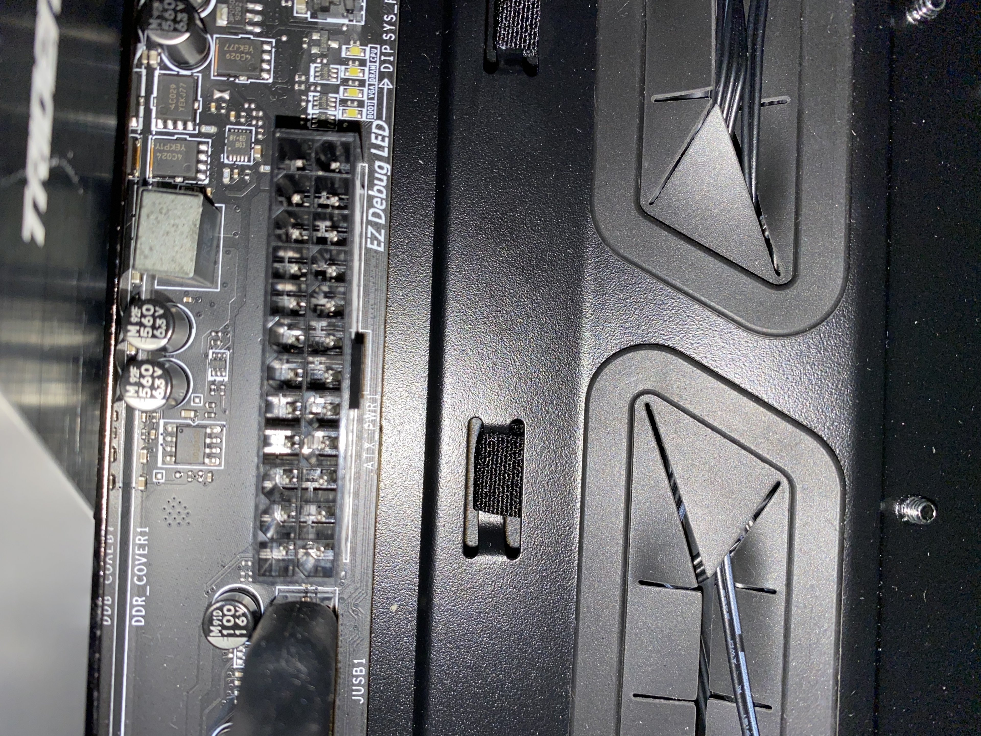

Kriegst du eine scharfe draufsicht (pins etc) auf ein Foto?
Vielleicht erkennen wir dann ein mechanisches Hindernis :)
Sind zwischen den 4 Kunststoffzapfen alle lücken frei?

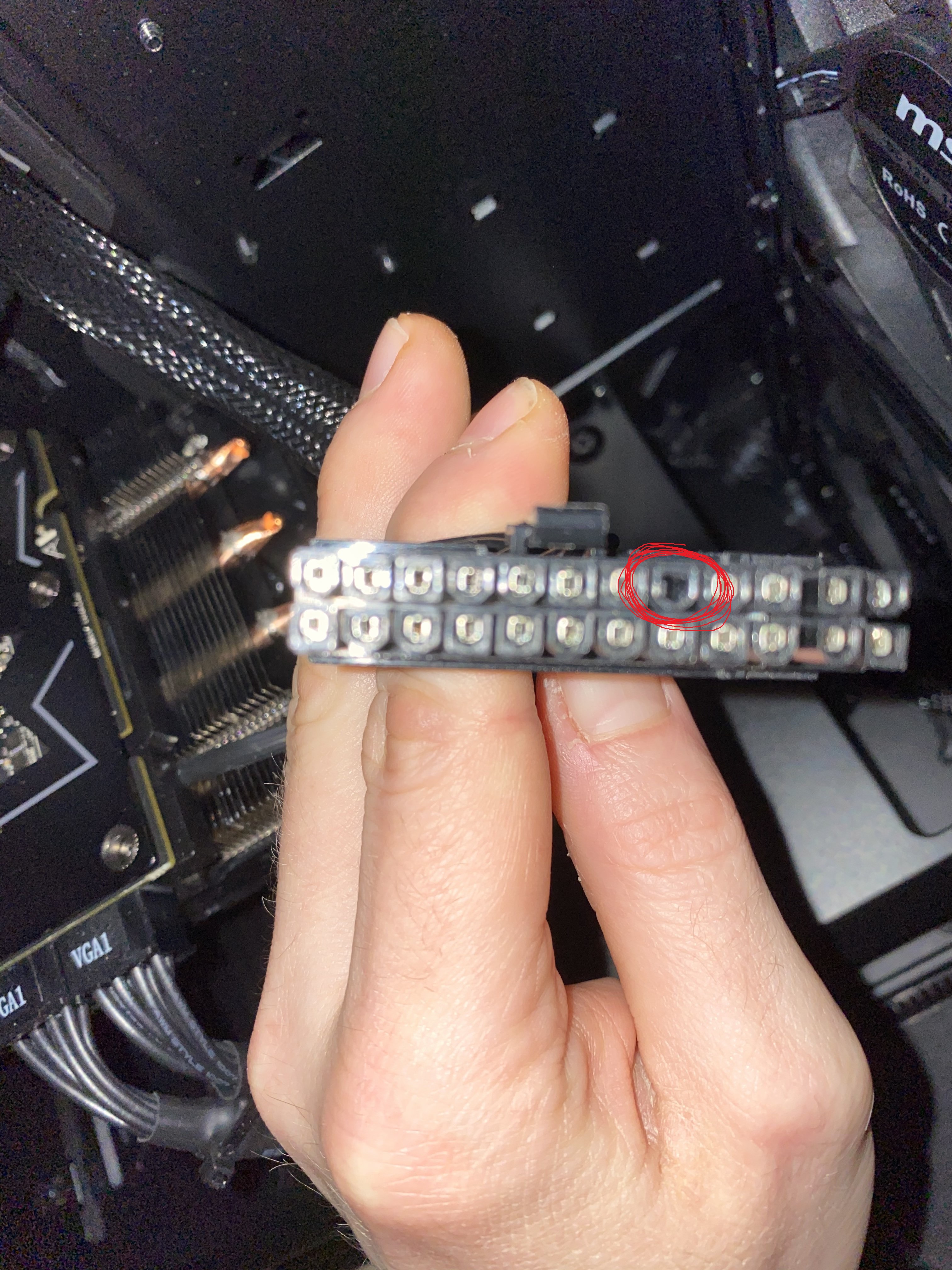

Mach mal bitte ein sauberes Foto von dem Stecker (aber mit Fokus auf dem Stecker und nicht deiner Hand)
Ich weiss nicht ob das Normal ist !
Auf dem Bild sieht der Pin in der Buchse über dem D von "Debug" irgendwie breiter aus als andere anderen, ist leider etwas unscharf. Alles normal, das Bild war mist.

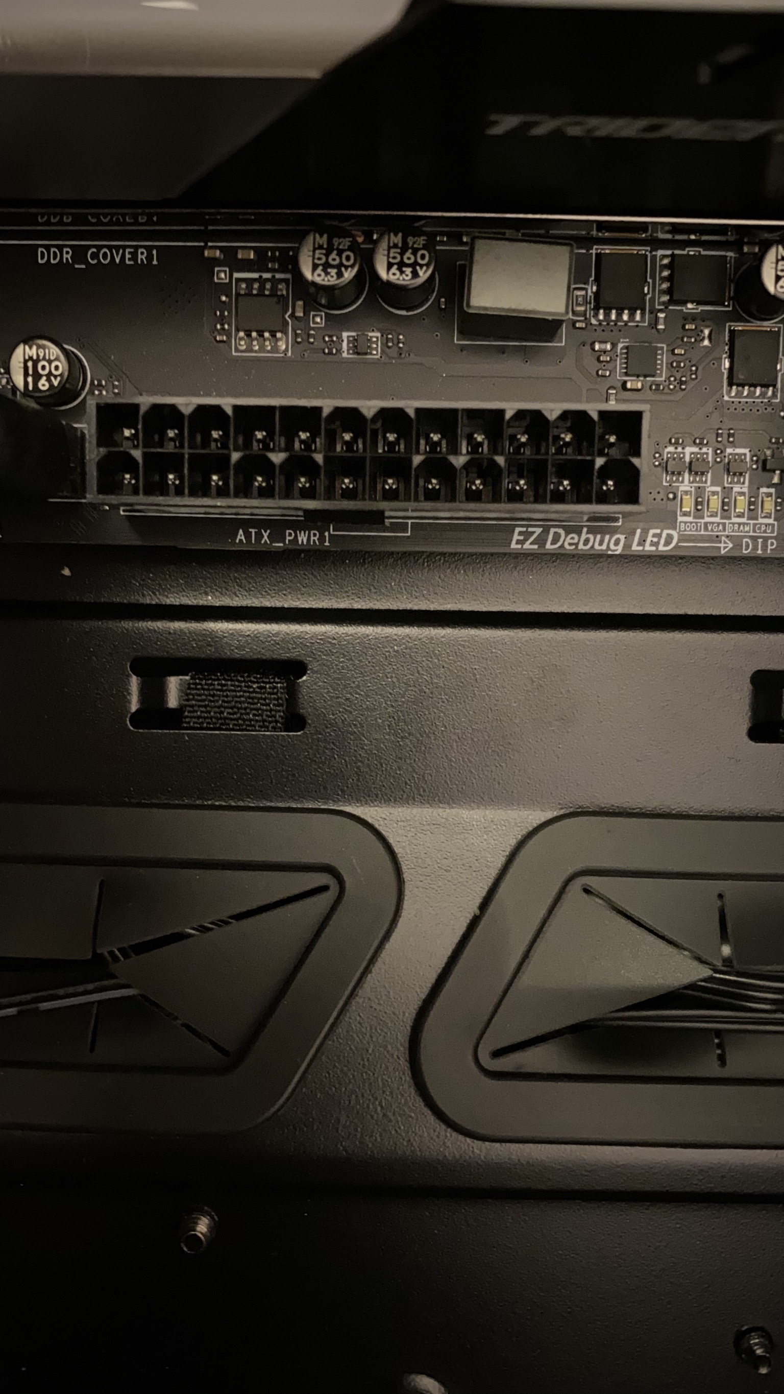

Hoffe geht so
rein von den Fotos her müsste das eigentlich passen.

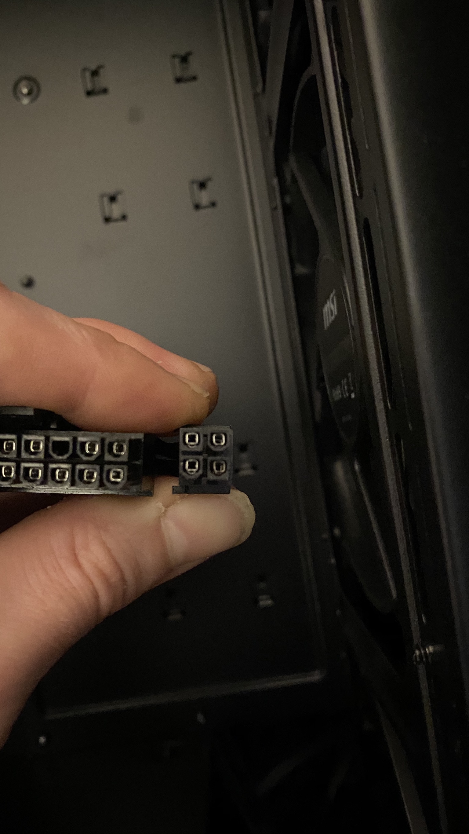

Noch mal ein Foto von dem der nicht passt
Wenn die 4 Metallstecker hohl sind, nirgendswo was drin steckt, und die Lücken zwischen nen Nasen bis zum Grund frei sind.. Dann muss das einfach passen. :confused_alt:
Ja, optisch ist da überhaupt nichts zu beanstanden. Ist für mich aktuell unerklärlich warum das nicht passen soll.
Edit: Wenn man ganz pedantisch sein will, dann könnte der Rechts unten auf dem Bild von 4 Pin Stecker vielleicht etwas nach rechts verbogen sein und dann mit der Kante oben auf den Pin kommt. Ist aber eigentlich alles noch innerhalb der Toleranz.
Wenn ich nun keinen Knick in der Optik habe, dann schauen mir mindestens 2 von den 4er Pins etwas verbogen aus. Mach mal bitte nochmals ein scharfes Bild der 4er Pins.
Sind die alle mittig zentriert?
