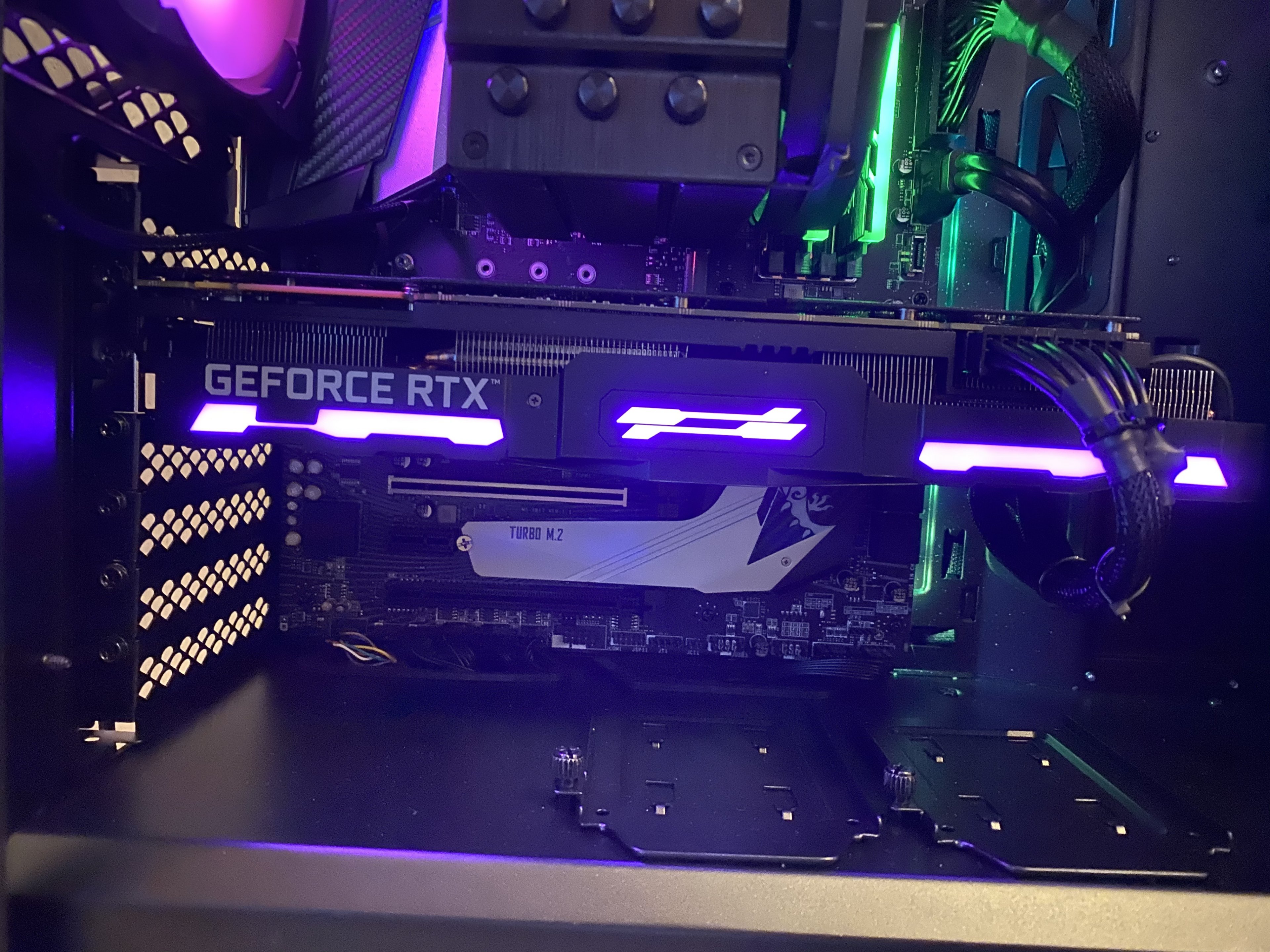

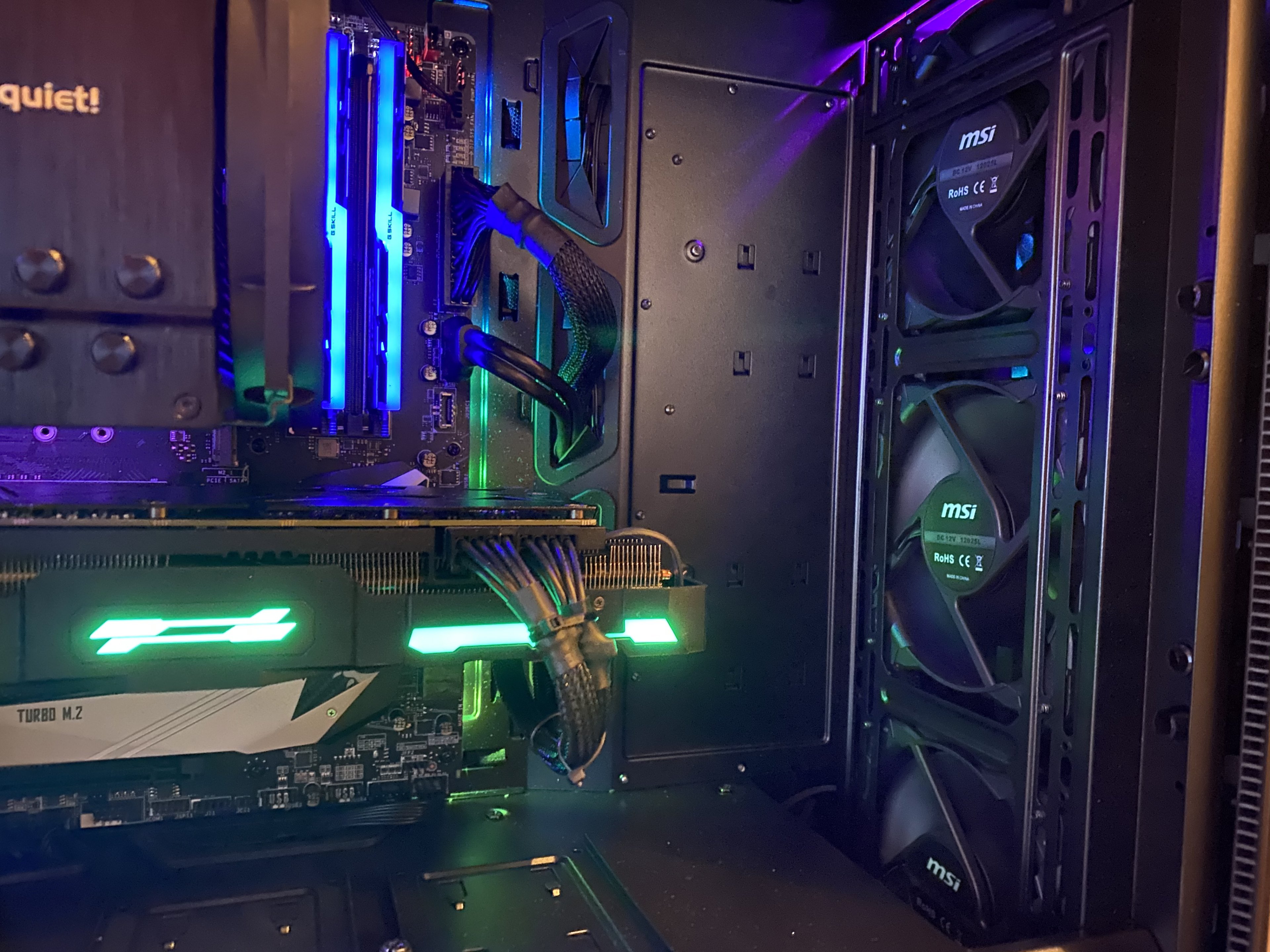

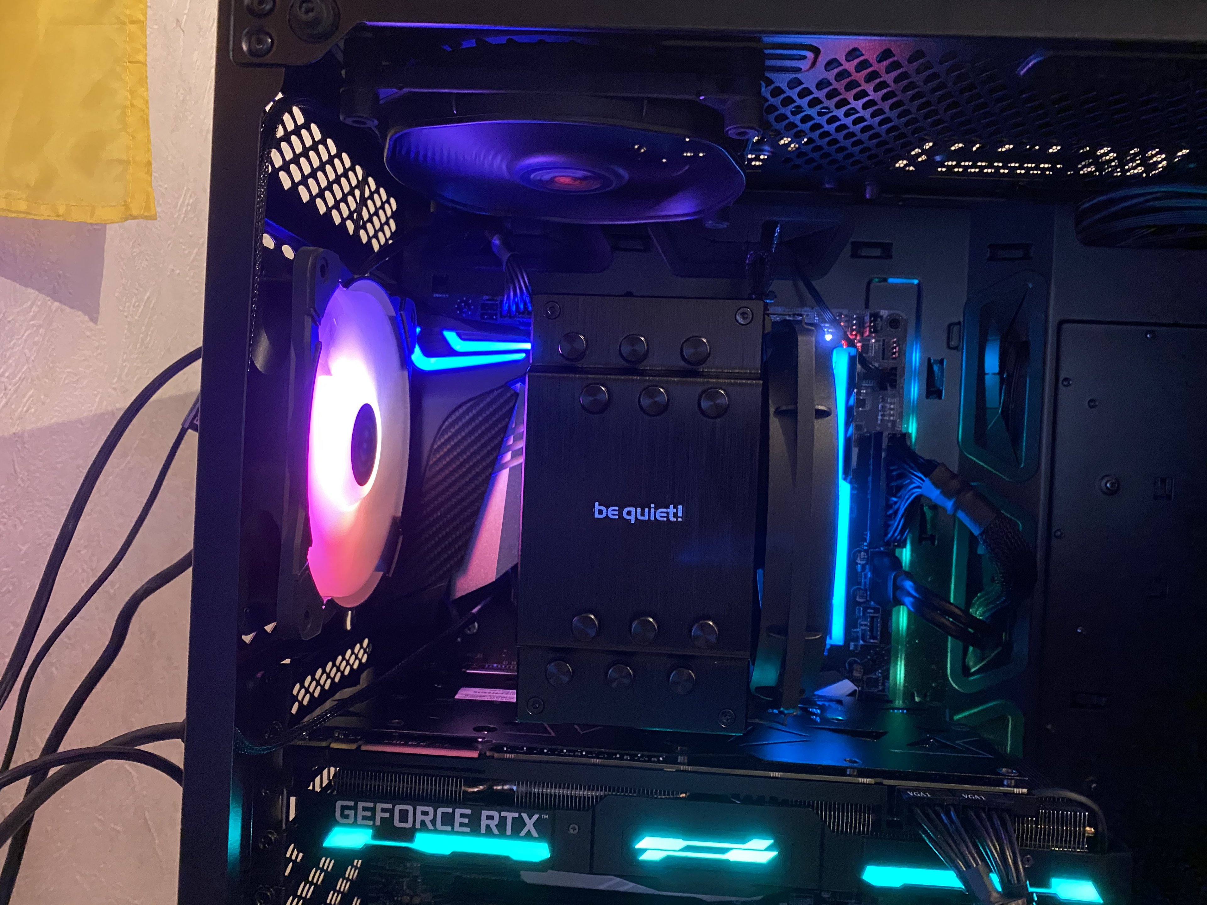

Also vom Aufbau passt das, wenn ich mir die Bilder ansehe. Das einzige was mir noch einfällt ist, dass evtl der Lüfter vom CPU Kühler evtl. nicht am richtigen Anschluss? also, CPU Lüfter an "CPUFAN"?

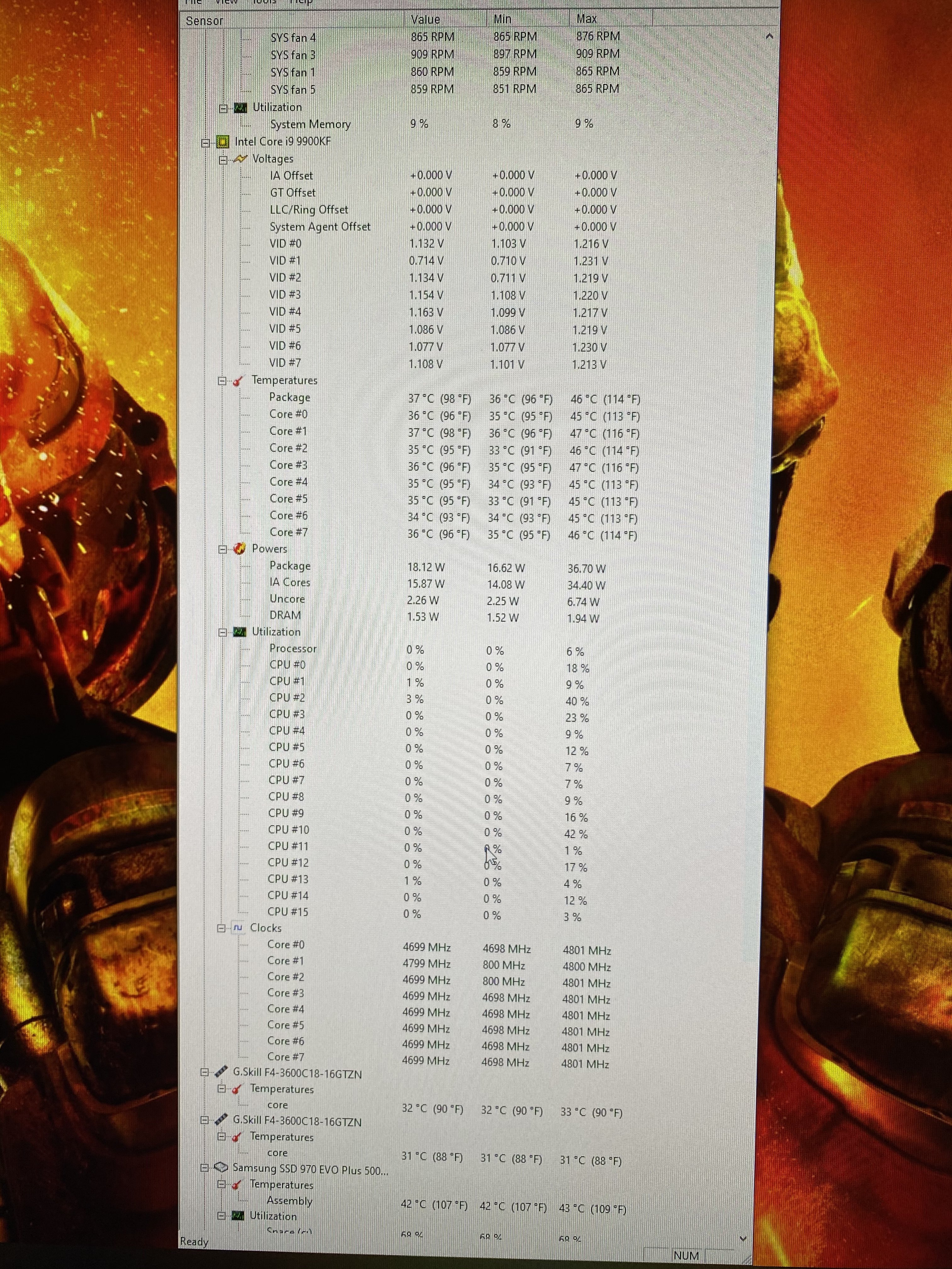

Das sind jetzt werte ich mache seit 20 min nichts am oh der läuft nur das sind die temp dafür

Die Werte sind in Ordnung beim "nichts tun" .
Das du Mal kurz Peaks von 46 Grad erreichst ist auch normal wenn Programme im Hintergrund laufen oder Windows im Hintergrund irgendwas macht das kurze Last erzeugt.

Vermutlich ist im Bios irgendwas verstellt. Sechs der acht Kerne hatten laut Bild über die gesamte Zeit einen Minimaltakt von 4,7 GHz, obwohl der Grundtakt der CPU nur bei 3,6 GHz liegt. Daher kommt auch die zu hohe Package-Power von über 16 W.
Am besten tatsächlich das CMOS resetten und ggf. auch ein Update auf die aktuelle Version.
