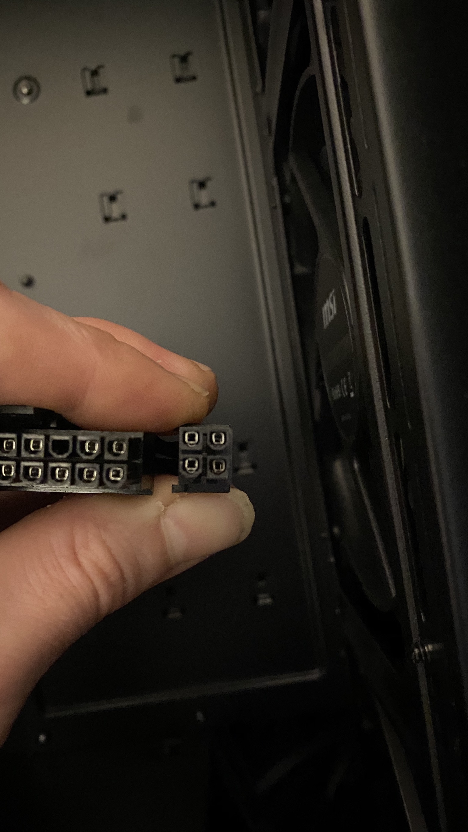

24 Pol Stecker passt nicht aufs Mainboard

Guck dir alles genau an ob nichts verbogen ist und versuch mal immer an den Kabeln zu wackeln (um so die Metallstecker zu variieren) und dann try and error

Habe das SP11 letzte Woche auch verbaut und der 4Pin ging auch bei mir seeeehr stramm.
War mir auch unangenehm so stark zu drücken, aber wie bei dir haben die Pins alle gepasst. Letztendlich hat dann alles funktioniert, lediglich Daumen und Zeigefinger waren danach etwas lädiert
Ich würde auch sanfte Gewalt vorschlagen. Das muss gehen.

Versuche es die ganze Zeit er will nicht rein und ich drücke schon echt und wackel rum 🤪 ich habe extrem hohe CPU Temperaturen könnte das damit zusammen hängen. Sry bin neu auf dem Gebiet 😅

Hatte letztens dasselbe Problem. Ich habe mit der rechten Hand unter das Mainboard gegriffen und damit Gegendruck zugeben (Damit das Mainboard nicht zu stark durchbiegt). Um dann mit links den 24pin nachzudrücken. War auch erschrocken dass es so schwer ging aber es passte und Beschwerden vom neuen Besitzer des PCs kamen auch noch nicht.
Die Methode könnte etwas weh tun aufgrund der Lötnasen auf der Unterseite

Ich versuche es grade echt drücke gehen und drücke oben wackel aber er will nicht rein ich kotze echt 🤮 was ist den wenn der nicht drin ist ?
Also ich habe es jetzt hinbekommen mit echt viel Gewalt 😅 aber alles heile und sitzt ich danke euch vielmals für eure Zeit danke danke 👍

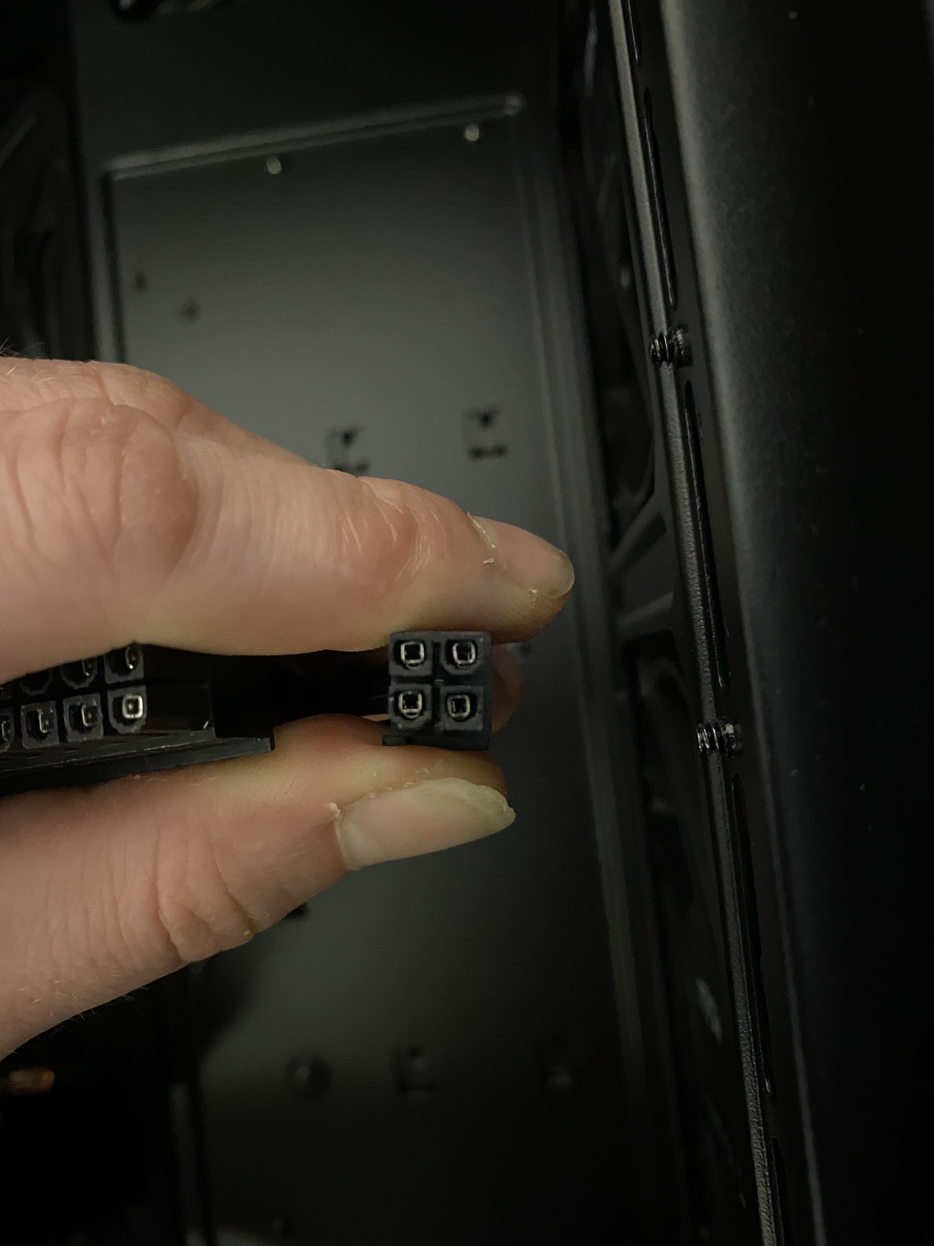

kannst du bitte nochmal ein Foto von dem Anschluss am Mainboard machen, und zwar so, dass man genau von oben auf die rechten Anschlüsse gucken kann (wo der 4-Pin reingeht)
Am 4-Pin Stecker sind seltsame Druckspuren an einem der Kontakte. Ich vermute gerade dass da ein Fertigungsfehler der Steckerbuchse ist, wo ein Kunststoffsteg vll. nicht entfernt wurde
