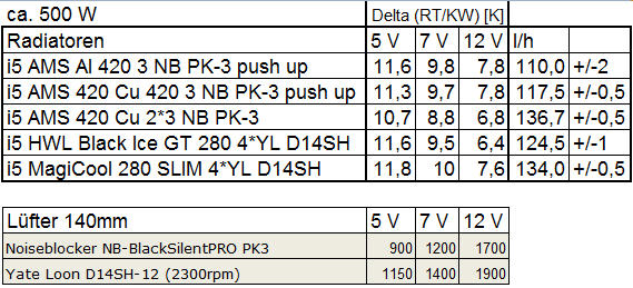

Ich würde aus meinen Messungen mal sagen: ein dicker (45mm oder 60mm) 240er kann mit 2, besser mit 4 Lüftern das System kühlen, aber a) nicht leise und b) nicht kühl.
Weil er:
a) im Gehäuse sitzt und sich die Kühlluft durch igendwelche Gitter saugen muss und die Luft wieder irgendwie das vollgestopfte Gehäuse verlassen muss.
b) Weil die Radiatorfläche einfach etwas zu klein ist um leise oder kühl zu sein.
Bau das System mal auf und miss die minimale und maximale Verbrauchsleistung mit einem Messgerät (Voltkraft 3000 oder so), schätz ab in welchem Modus der PC am häufigsten betrieben wird. Nahe am Idle (Internet und Email) oder am Maximum (alle CPU- und GPU Kerne 100%) fürs 3D gamen.
Kommst Du über 300 W wirds warm im Wasser bei einem (dünnen = 30mm) 240er Radiator.
Ich habe meine Messungen mit 280ern, bei 500 W Wärmeleistung mit 4 Lüftern gemacht.
MagiCool SLIM DUAL 280 MC Radiator mit 2*2 Yate Loon D14SH-12/HWL Black Ice 280 mit 2*2 Yate Loon D14SH-12
Bei Gelegenheit werde ich auch mal den einen oder anderen 240er vermessen - aber die großen Radiatoren haben Vorrang.
