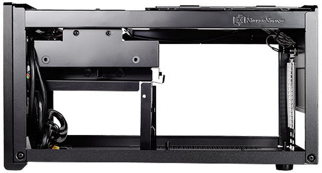

Geplant war eine nochmalige Verkleinerung des Gehäusevolumens auf 10 Liter, aber es kam anders. Die letzten Jahre habe ich immer wieder nach kleinen Gaming-Gehäusen Ausschau gehalten und obwohl sich viel auf dem Markt getan hat war nie das richtige dabei. Bei den meisten Gehäusen passte entweder die Raumaufteilung nicht oder es war schlicht zu groß.
Das SilverStone Sugo SG08-LITE ist hingegen nahezu perfekt und eines der kleinsten Gehäuse auf dem Markt das Platz für eine lange Grafikkarte bietet und eine gute Lüftung vereint.
Ich bin nach wie vor fest davon überzeugt, dass alles auch in ein 10 Liter Gehäuse passen würde. Aber warum kein Casecon?
Weil ich weiß wie viel Aufwand es bedeutet alles zu planen und dann noch zu bauen und da mir im Gegensatz zu früher keine Werkstatt mehr zur Verfügung steht (nur in wirklichen Notfällen). An der Optik möchte ich so wenig wie möglich verändern, aber es wird dennoch ein Kraftakt sein alles in dem Gehäuse unterzubringen.
SilverStone Sugo SG08.pngSilverStone Sugo SG08_1.pngSilverStone Sugo SG08_2.png

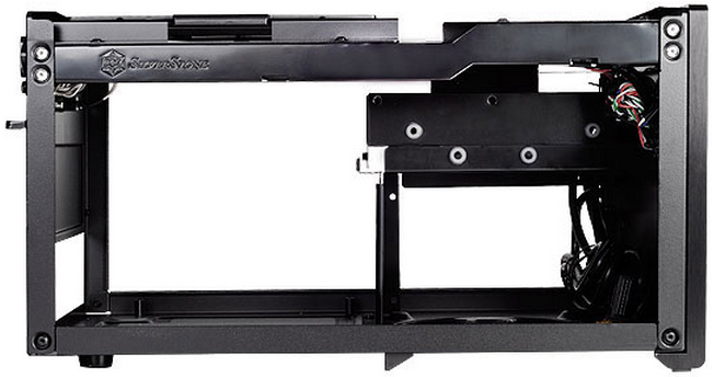

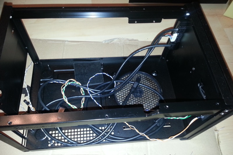

Erster Schritt: Alles unnötige aus dem Gehäuse werfen
Der Radiator hat nicht reingepasst und als Erstes musste daher ein Teil der Netzteilhalterung dran glauben. Bilder hiervon gibt es beim nächsten Mal.

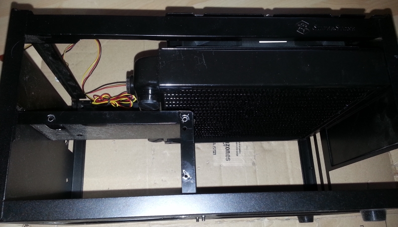

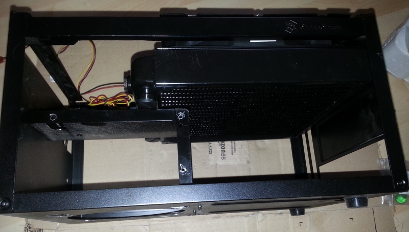

Einige Stunden später. Was nicht passt wird, passend gemacht.
Der Radiator wurde angepasst und wie eng das Ganze ist kann man denke ich auf den Bildern gut erkennen. Ein paar Millimeter ist noch Luft zur Netzteilhalterung.

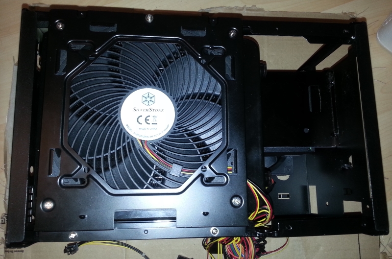

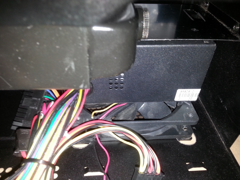

Unter dem SFX Netzteil steckt ein 120mm Lüfter. Die entsprechenden Erhöhungen für das Lüftergitter wurden rausgeschnitten. Da hätte ich mir eine Bohrmaschine mit großem Bohrer gewünscht. Wäre erstens schöner geworden und hätte viel weniger Zeit gekostet.

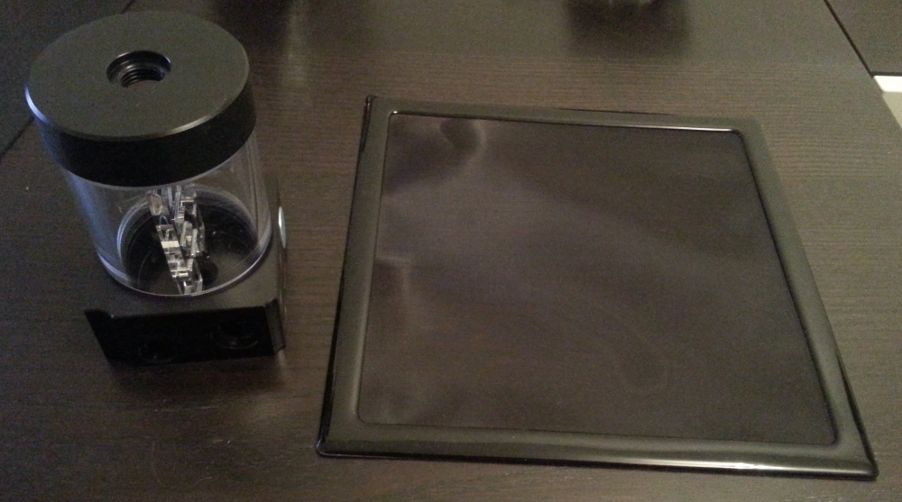

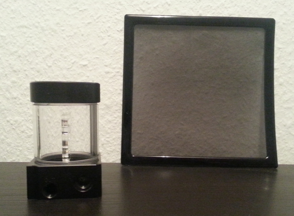

Erstmal wurde bei Caseking bestellt.
http://www.caseking.de/shop/catalog...200mm-quadratisch-schwarz-schwarz::17599.html
http://www.caseking.de/shop/catalog/advanced_search_result.php?keywords=EK+Water+Blocks+EK-DDC+X-RES+100+CSQ+-+

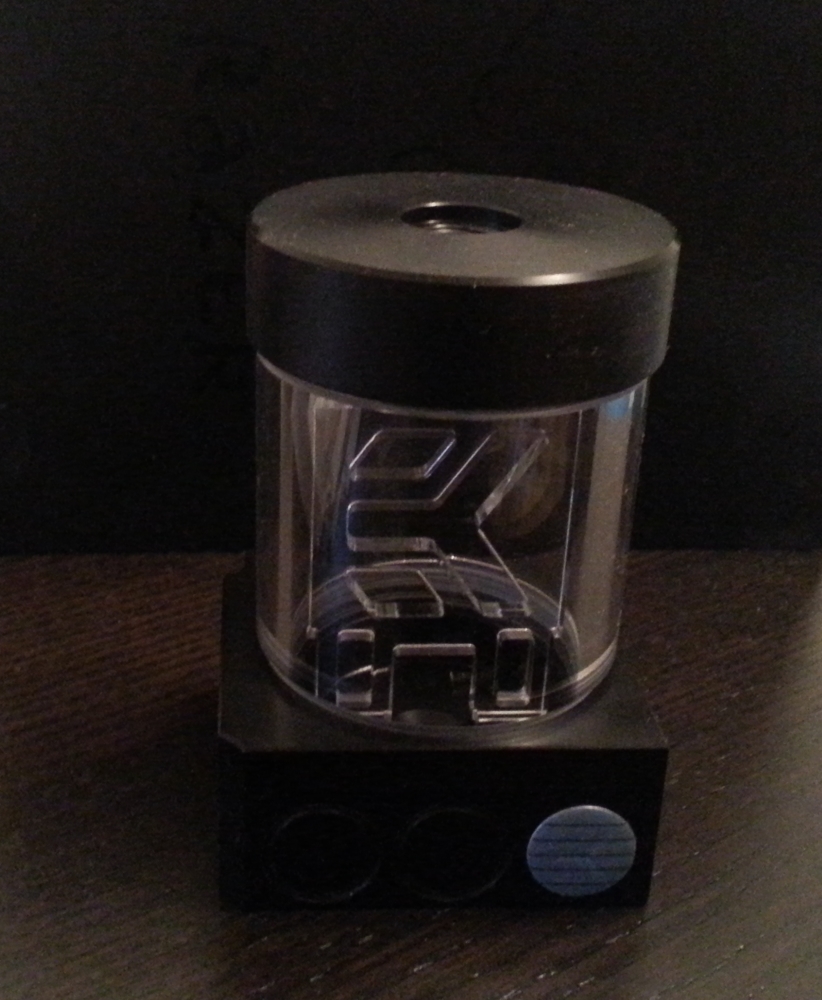

Nach langem überlegen habe ich mich für diesen Ausgleichsbehälter entschieden, obwohl ich einen nagelneuen Phobya Aufsatz für die Laing Pumpe hier habe.
Wieso? Es ist mit der kompakteste Ausgleichsbehälter am Markt der noch dazu wenig Montageaufwand erfordert und noch bezahlbar ist. Für ausgefallene Ausgleichsbehälter werden teils echt unverschämt hohe Preise verlangt.

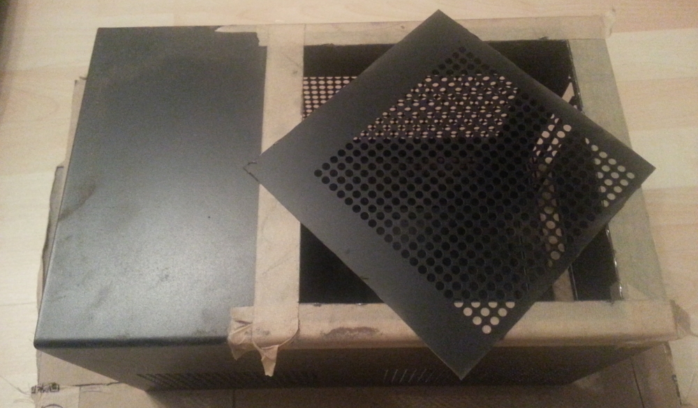

Das wohl kleinste Update, aber es hat einiges an Zeit, Trennscheiben (ca. 20 Stück) und Geduld benötigt. Ich brauche eine Diamanttrennscheibe.
Das Foto ist direkt nach dem Ausschnitt erfolgt, inkl. Dreck und scharfer Kanten.
Es gibt noch eine Menge Schleifarbeiten zu erledigen und am meisten Respekt habe ich vor der Grafikkartenaussparung inkl. Halterung.
Das mag zwar nicht nach viel klingen benötigt, aber noch einiges an Zeit. Der aktuelle Zeitplan sieht vor Ende November fertig zu sein.
