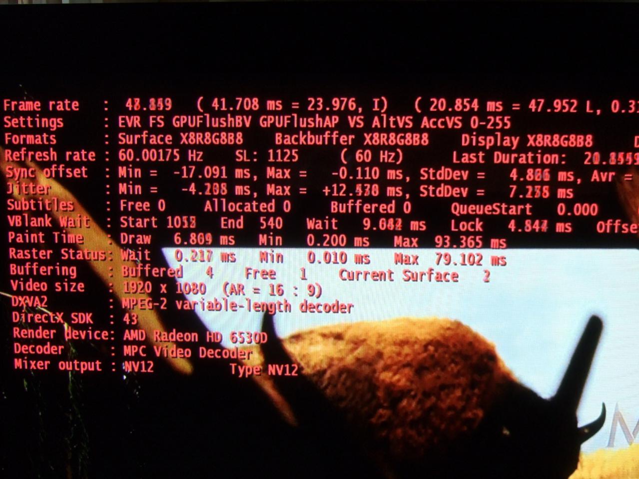

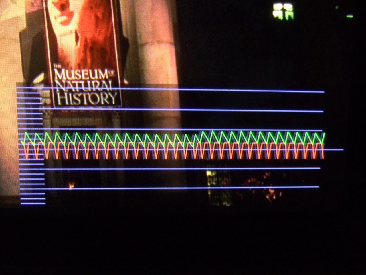

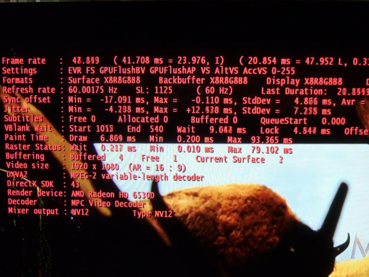

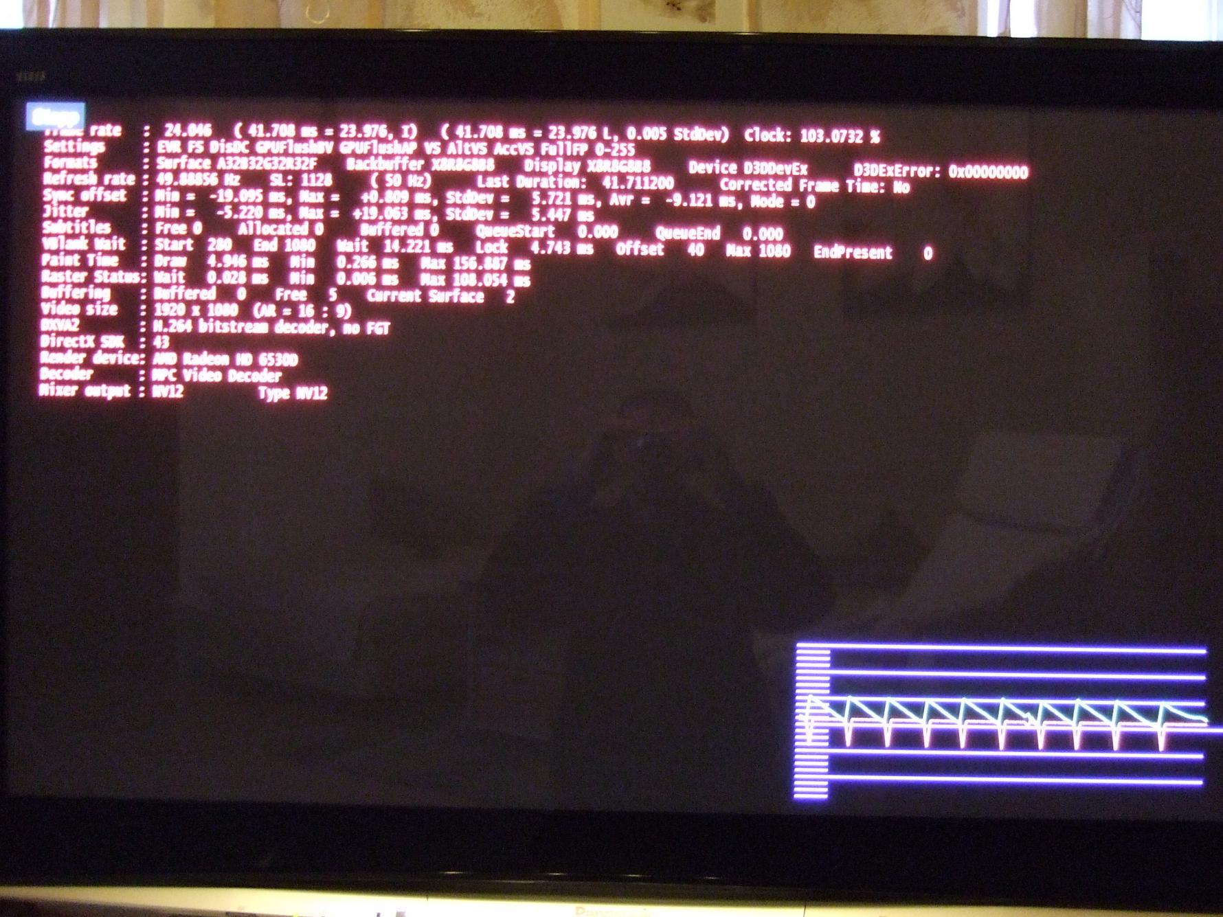

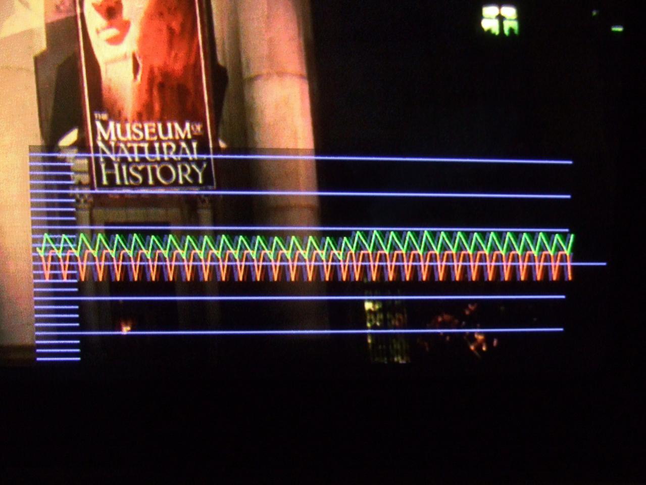

Drück mal STRG + J und beobachte den Graphen unten rechts. Optimalerweise sollten die Linien konstant sein ohne größere Ausschläge.
Sorry, nicht lachen, wusste nicht wie man einen Screenshot in MPC anfertigt ^^
Muss aber sagen, dass es jetzt wesentlich besser läuft.

Aha, du hast 60hz eingestellt, du musst die grafikkarte auf 23,976 oder 24,000hz einstellen, dann läufts flüssig. Oder nutzt die automatische frequenzumschaltung vom media player classic (in den optionen zu finden).
Haha. ;) Drück mal Druck auf deiner Tastatur (neben F12) und füg das Bild dann in Paint ein (funktioniert evtl. nicht, da du manchmal einen schwarzen Bereich vom Video bekommst, weil der Bereich mit Hardware beschleunigt wird). Ggf. funktioniert auch File -> Save Image, aber da weiß ich nicht ob das OSD dann auch mit drauf liegt.
Hast du denn einen Deinterlacer am Laufen bzw. einen Frame Doubler (oder Deinterlacer mit Frame Doubler)? Oder liegt das Video als interlaced vor? Weil 48 fps sind definitiv nicht normal. Bzw. solltest du halt eben für den richtigen Filmgenuss auf den D3D Fullscreen mit 23,976 Hz ausweichen. Hast ja momentan 60 Hz bei dir eingestellt. Dein Graph sieht aber auch nicht ganz gesund aus.
Also ein deinterlacerdingens oder sowas habe ich zumindest nicht bewusst am laufen.

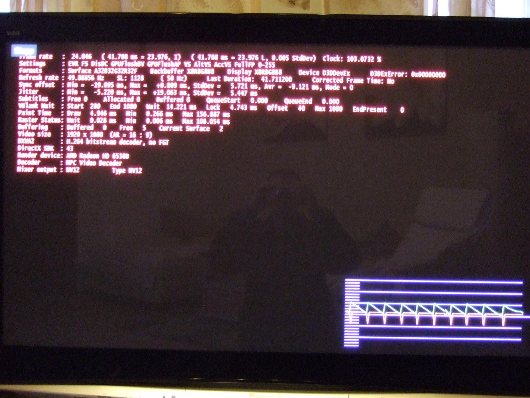

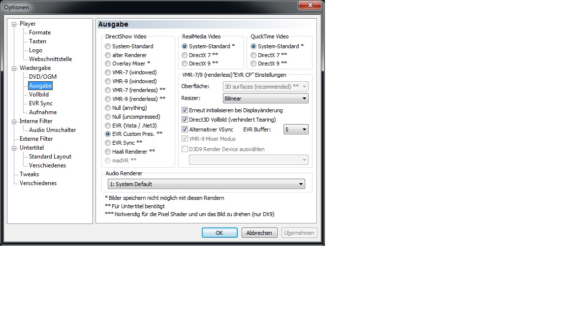

Habe mal ein paar Fotos von meinen Einstellungen gemacht, als ich einen anderen Film am laufen hatte...
Habe jetzt mal die Wiederholfrequenz der Graka auf 24Hz gestellt, wie Phantom meinte, und alles lief flüssig!
Auch die Graphenlinie war relativ gerade.
Komisch nur, auf dem normalen Desktop lief der Mauszeiger sehr zäh...

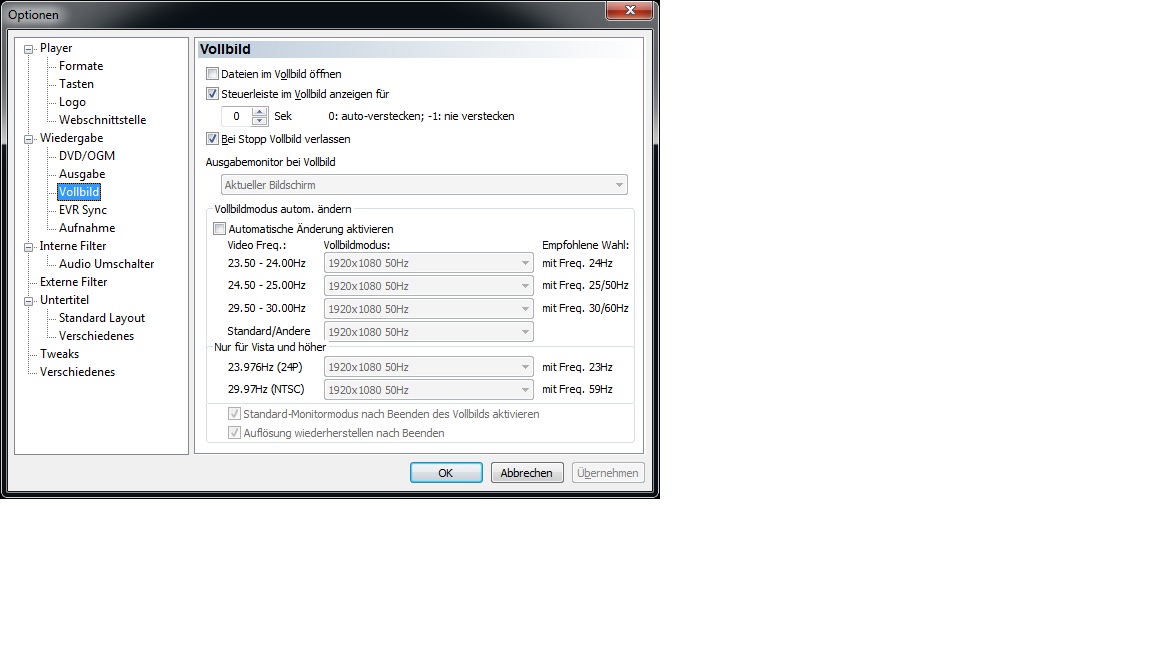

Was ist mit der MPC Einstellung für die Frameraten aus meinem Screen?

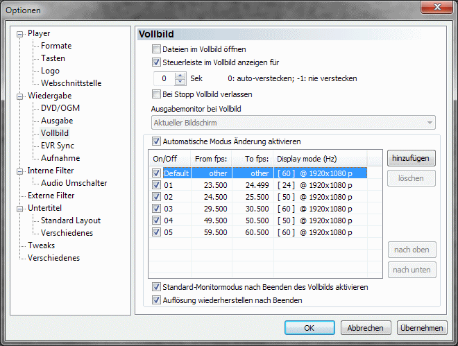

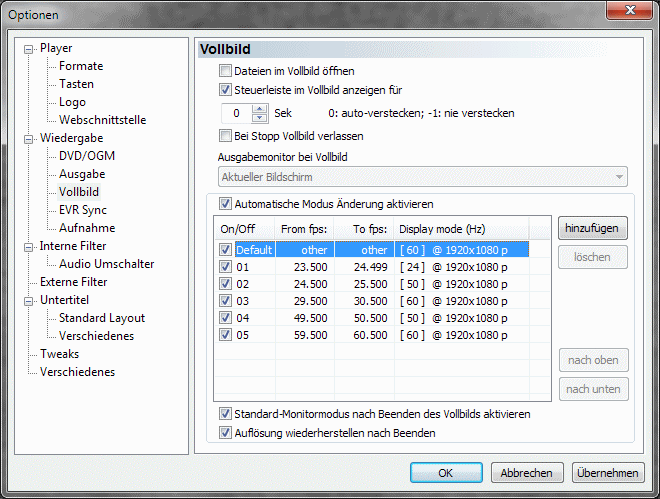

Mein vorschlag, so sollten alle arten von videos flüssig laufen (wenn man in den vollbildmodus vom MPC umschaltet):
1. Stelle den desktop auf 60hz, kann für immer so bleiben
2. Nutze immer reclock mit dem MPC
3. Einstellungen siehe screenshot anhang (exakt genauso einstellen) ->
Wunderbar, danke Phantom! Jetzt läuft alles flüssig!

Achso du nutzt auf dem desktop 50hz? mach ich auch so ^^, aber nur weil ich auch tv mit einer tv karte schaue.
Wenn du standardmäßig 50hz hast empfehle ich eine kleine änderung im MPC bei der automatischen vollbildändung: den "Default" wert bei "Display mode (hz)" auf "[ 50 ] @ 1920 x 1080 p" zu setzen.
