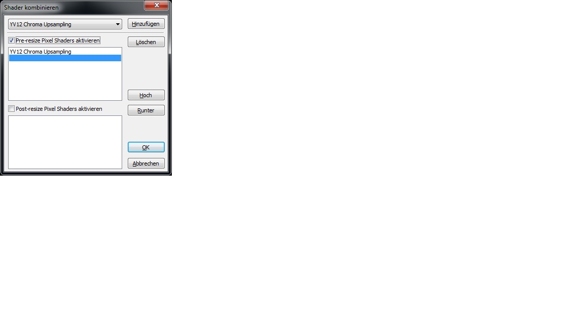

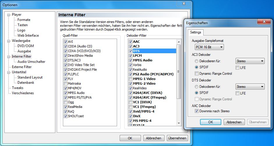

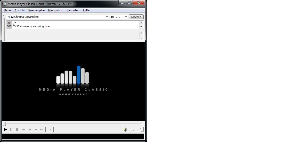

Meinst du mit Pixel Shaders die erste oder die zweite Einstellung? (Screenshots)
also, ich bin raus. Hab zwar Sound, aber kein DD 5.1. Und mit deinen Einstellungen DannyA4, nachdem ich D3D aktiviert habe, ist es bei mir in der Mitte des Plasmas eine Flackerorgie. Echt schade, hätte mich gerne mit dem MPC-HC angefreundet. Ich bin wohl zu doof!
Trotzdem lieben Dank für eure wirklich tolle Hilfsbereitschaft!
@dannyA4: so wie im ersten screenshot ist es schon richtig. Das was du im zweiten screenshot machst ist den pixel shader zu bearbeiten, ich würde das sein lassen außer du kennst dich mit programmieren aus ^^
@sascha7214: was fürn soundsystem nutzt du denn? oder nur den plasma tv? hdmi und spdif?
ich hab ne Club3D per spdif an meinen Denon angeschlossen. Dort hängen meine Boxen dran
