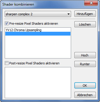

Eigentlich kann man auf MadVR auch verzichten, wenn man stattdessen "EVR Custom Pre." nutzt und bei "resize" auf "Bicubic A=-0.75" einstellt. Außerdem bei Pixel shader (Pre Pixel shader) den "YV12 Chroma Upsampling" hinzufügt und aktiviert. Die unterschiede zu MadVR sind dann extrem gering, eigentlich nicht sichtbar.

Außerdem bei Pixel shader (Pre Pixel shader) den "YV12 Chroma Upsampling" hinzufügt und aktiviert. .
Wo wird das eingestellt? Habs gefunden!

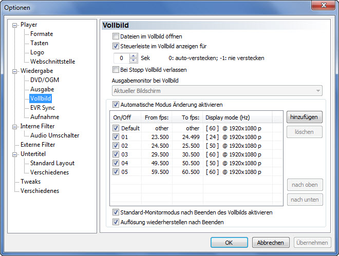

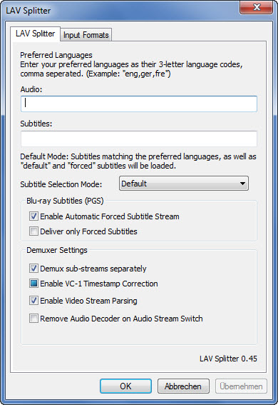

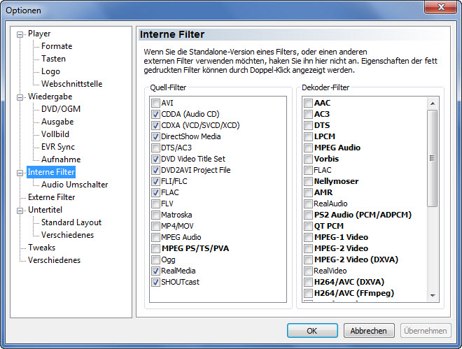

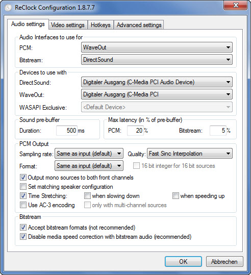

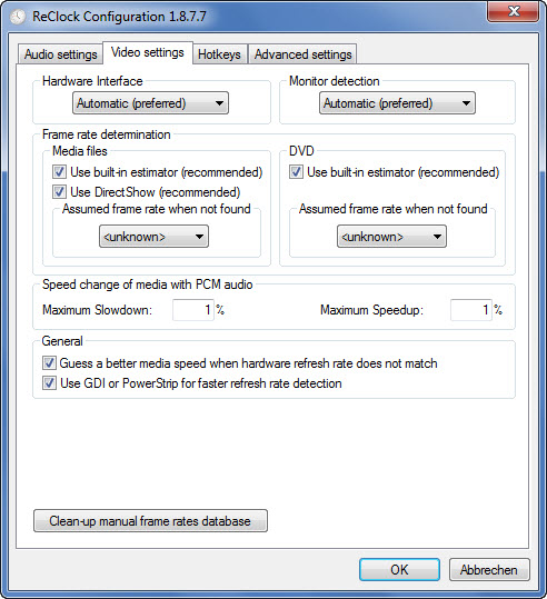

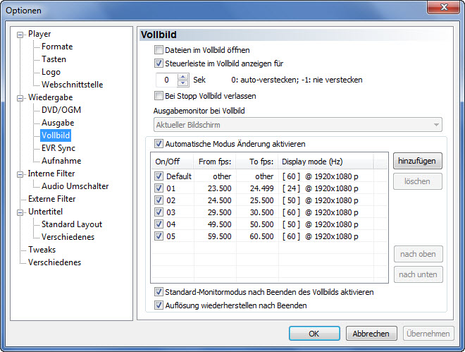

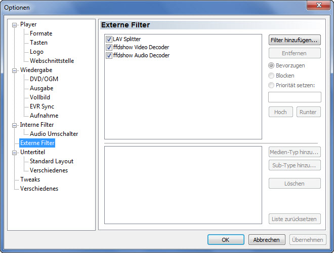

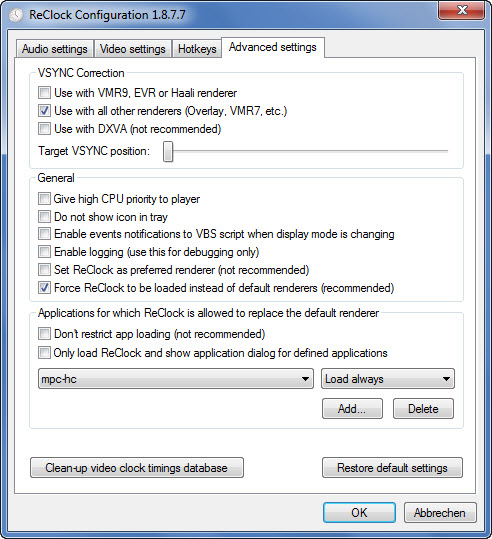

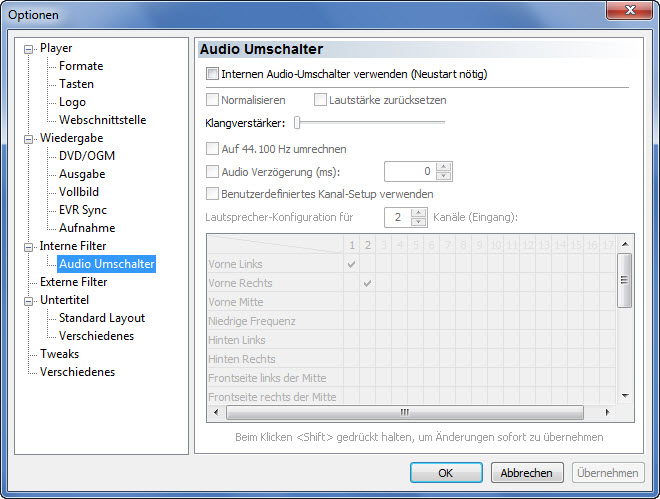

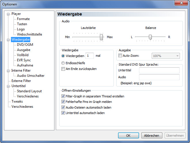

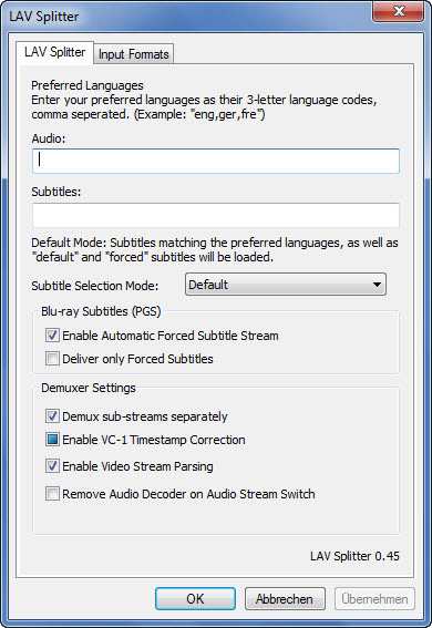

autom modus umschaltung geht nicht mehr? merkwürdig. Man müsste wirklich mal alle einstellungen durchgehen. Wenn du lust hast kannste ja mal von allem konfigurationsfenstern screenshots machen ([Alt Gr]+[Druck]), also vom: mpc, lav decoder, lav splitter, reclock usw...

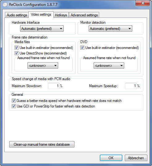

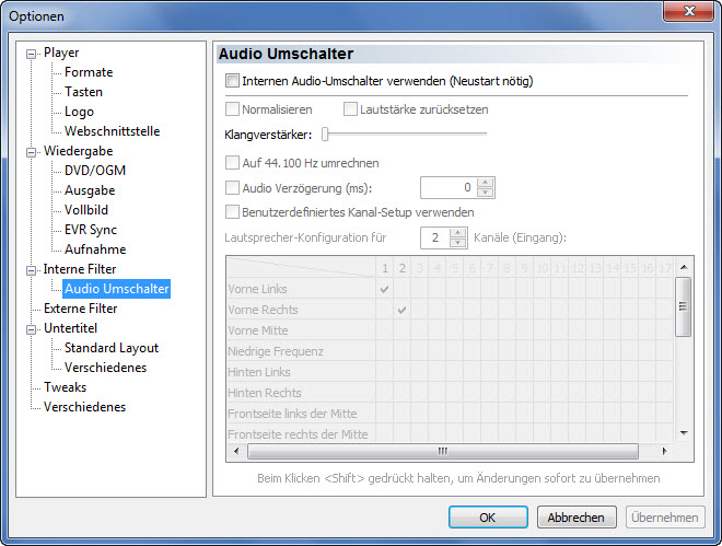

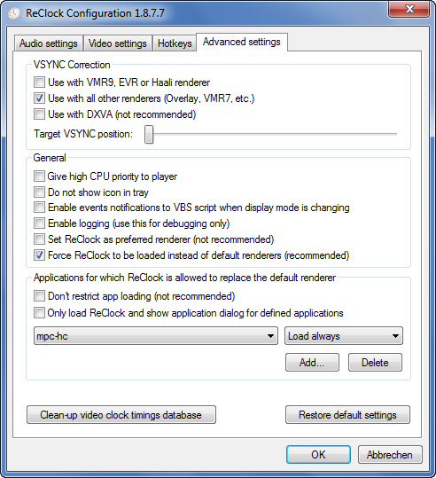

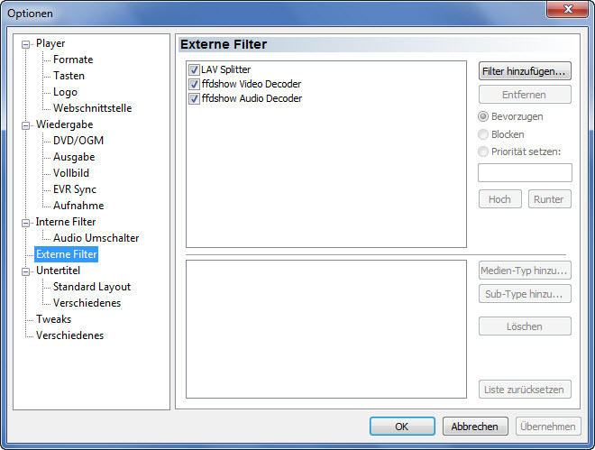

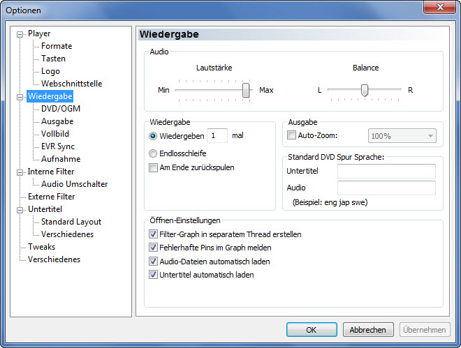

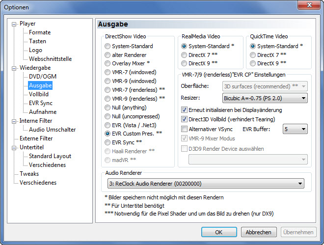

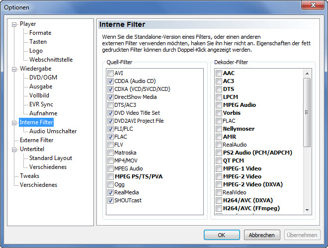

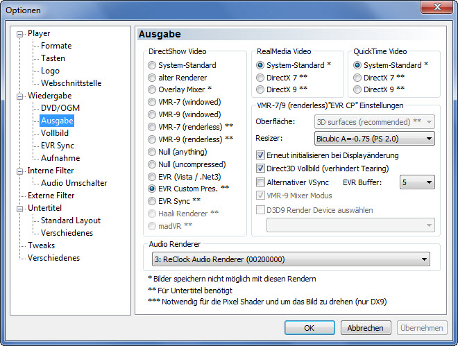

so, hab ein paar Screenshots gemacht. Wie geschrieben, funktioniert in dieser Konfig die automatische Modusumschaltung nicht mehr. Wäre klasse, wenn Du Dir das mal anschauen könntest. :)

Und wenn du Direct3D ausschaltest, geht dann die auto. umschaltung?
warum ruckelorgie? sollte eigentlich auch ohne direct3d flüssig laufen. Mal "alternativer vsync" ausprobiert?
