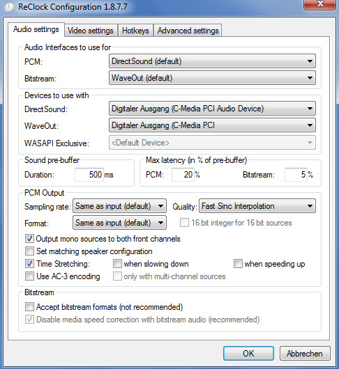

hmmm....ich hab da mal ein Problem...bin nicht ganz fit in dieser ganzen Thematik :-)
Ich hab die Einstellungen von Dir, Phantom, beim MPC übernommen. Desktop hab ich auf 1920x1024p auf 60Hz laufen. Relock ist installiert, dort habe ich keine Einstellungen vorgenommen. Bei diversen Filmen wird im Vollbildmodus der Bildschirm sehr dunkel. Woran kann das liegen? Zudem ruckeln einige 1080p Filme und es wird nicht auf DD bzw. DTS umgestellt (Audiokarte ist mittels SPDIF an Verstärker angeschlossen). Mit PowerDVD 10.0 läuft es 1a. Würde aber den MPC-HC gerne mal ausprobieren. Jemand ne Idee?
Also wegen dem Soundproblem, da stelle mal in reclock auf bitstream um, dann sollte es gehen.

In deinem Screenshot ganz unten..."Accept Bitstream Fomats..." muss eingehakt sein.
Hast du D3D Vollbild aktiviert?
Haken hab ich gesetzt, jetzt gibt es gar keinen Ton mehr?!

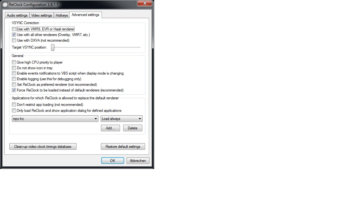

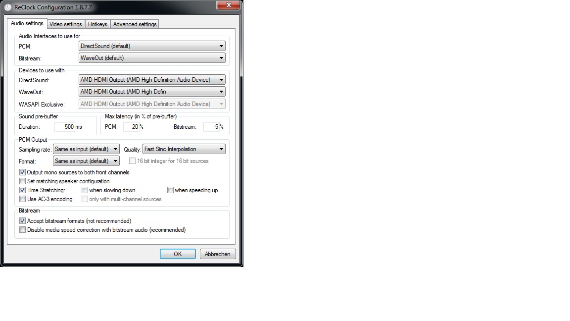

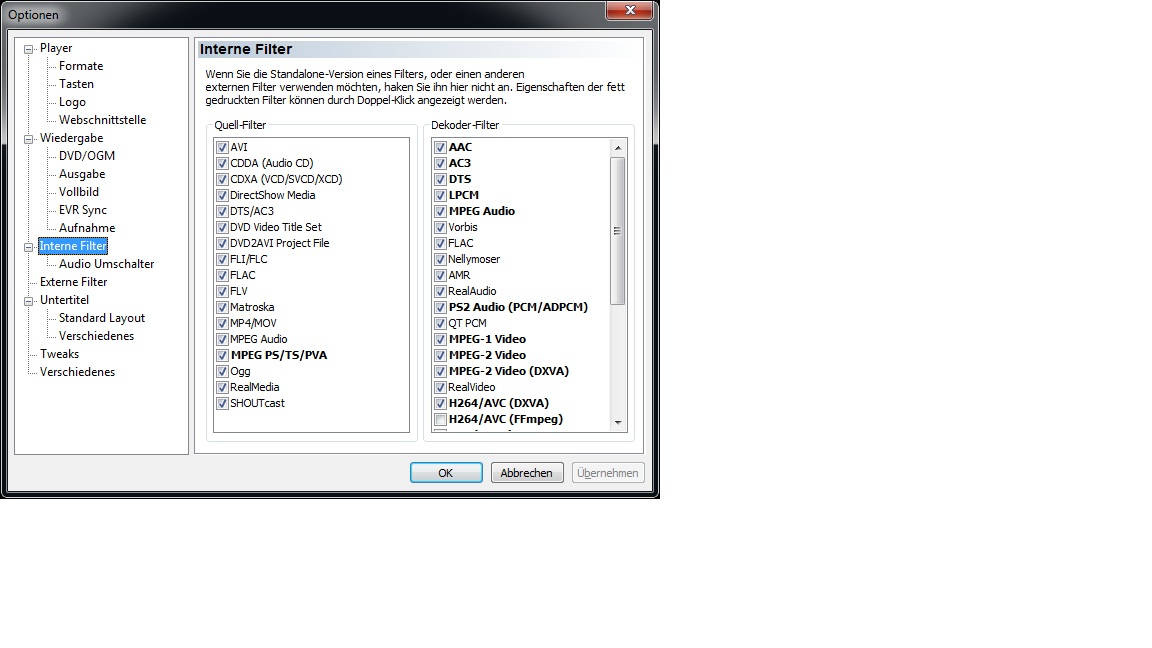

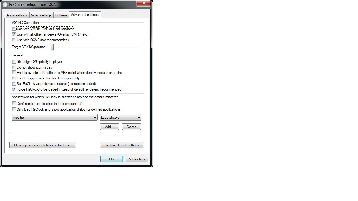

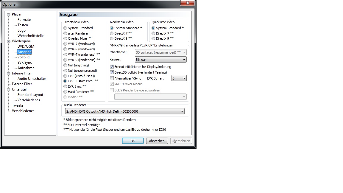

Habe mal ein paar Screens angehängt, so sind meine Einstellungen und es funktioniert wunderbar.
@DannyA4: noch was anderes da du "EVR CR" nutzt, in dem ersten screenshot empfehle ich die einstellung "resize" auf "Bicubic A=-0.75" einzustellen, ergibt ein wesentlich besseres Bild beim Hochskalieren. Außerdem bei Pixel shader (Pre Pixel shader) den "YV12 Chroma Upsampling" hinzufügen und aktivieren, falls du das nicht schon getan hast.
