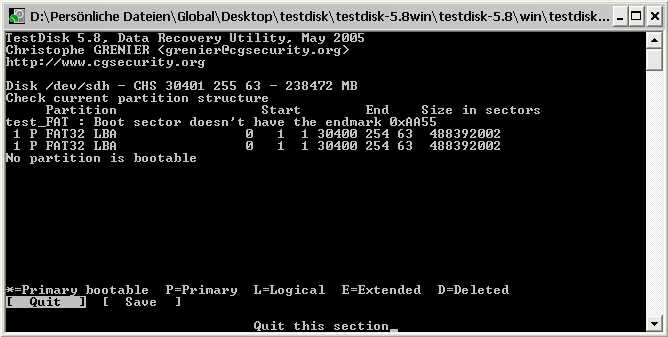

Lade dir mal Testdisk Version 5.8.
Link dazu gibt es hier;
https://www.computerbase.de/forum/threads/hdd-diagnose-recoverytool-sammlung.58108/
Starte Testdisk bestätige bei Analyse mit Enter und setze mir einen Screenshot.
Gehe auf Save und sichere mal die Konfig mit Enter.
Setze mir danach auch einen Screenshot.
Bestätige weiter bis du zum Menü kommst wo unten steht [Quit] [Search] [Write] und gehe mit dem Pfeil auf Search und lasse es laufen.
Danach auch einen Screenshot.
Weitere Anweisungen folgen dann.
Viele Grüße
Fiona

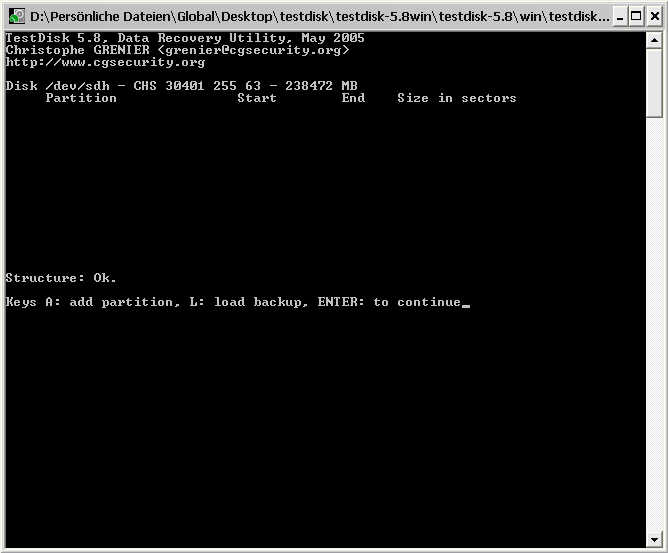

hier die screenshots.
Die Partition wird nach Analyse mit einem defekten Bootsektor angezeigt.
Auf deinem dritten Bild siehst du unten das Menü Search.
Gehe bitte mit dem Pfeil auf Search und bestätige mit Enter.
Lasse es durchlaufen bis es fertig ist.
Dauert bei großen Festplatten.
Setze mir hinterher einen Screenshot.
Viele Grüße
Fiona
voila mein screenshot - schaut nicht so gut aus
Du bist im Moment schon der zweite Fall, daß nach Search der Bootsektor oder Backup Bootsektor bei der Version 5.8 nicht gefunden wurde.
Obwohl die Partition nach Analyse angezeigt wurde.
Siehst du hier;
https://www.computerbase.de/forum/attachments/testdik-screenshot1-jpg.28385/
Könnte man auch manuell eingeben.
Solltest du aber mal mit der Version 5.7 gegentesten.
Lade daher mal die Version 5.7 und lasse mal Search laufen.
Downloadlink dazu gibt es hier;
http://www.cgsecurity.org/testdisk-5.7.win.zip
Wenn dort auch nichts angezeigt wird, setze ich eine Anleitung für die manuelle Eingabe über a (add) drücken.
Viele Grüße
Fiona
