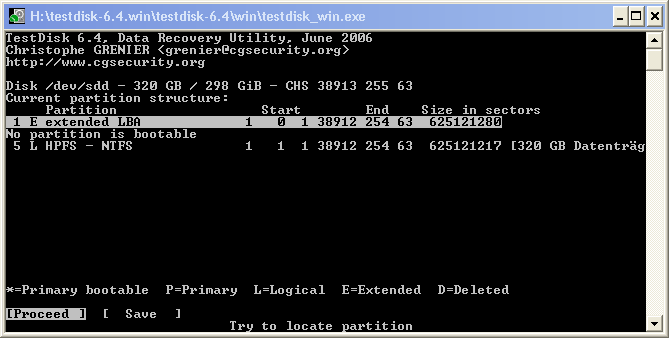

Hallo ich habe versucht mit pm7 die Festplatte zuteieln, leider hat sich alles aufgehängt und jetzt ist die partition nicht mehr lesbar / aufrufbar
ca 120gb Daten
testdisk zeigt mir die festplatte an und mit p sehe ich auch die daten
unter windows kommt aber RAW und speicher 100% frei
wie kann ich die partition retten?
Testdisk
zeigt mir an
1 E Extended LBA 1 0 1 320GB
Non Partion ist bootable
5 L HPPS - NTFS 1 1 1 320 GB
wieter komme ich leider nicht mit dem programm
2 x 320GB auf einer 320er platte da ist doch mein fehler wie kann ich das ändern
Testdisk
zeigt mir an
ich weiss jetzt schon mehr...........
pm7 hatte absturz und jetzt gibt es zwei partitionen auf der festplatten die den gleichen speicherplatz belegen 1 erweitert (primär) 2 nfts (logisch) mit den Daten
ich muss die 1 wegbekommen bzw das primäre .... leider gibt mir pm nur die möglichkeit zuerst das logische zu löschen....... damit die daten
wer weis wie ich weiter komme?

PM 7 ist wenn du WinXP hast nicht voll kompatible zu NTFS 5.1.
Kann daher Probleme verursachen.
Mache mir mal eine Diagnose mit Testdisk.
Partitionen die unformatiert oder als Raw erscheinen haben oft ein Problem mit dem Bootsektor oder dem Dateisystem.
Testdisk kann den Bootsektor reparieren.
Bei eienm Problem mit dem Dateisystem hilft als sichere Alternative Datenrettungssoftware.
Ich sehe im Moment bei der Partition keine Probleme.
PM hat öfters die Eigenschaft die Zugriffsrechte auf System zu setzen.
Dadurch wurden schon öfters Datenträger als Raw angezeigt.

Ich habe meine Daten wieder.
Als letzte Lösung Rechner nochmals neu gestartet und von Win XP beim start checkdisk wurde die platte überprüft, hatte ich vorher immer abgebrochen, nach einigen minuten kam ich wieder und xp hatte die überflüssige 2 festplatten partition gelöscht und die 320 GB wurden wieder angezeigt. nur den Buchstaben musste ich noch von hand zuordnen. Daten da und alles läuft.
