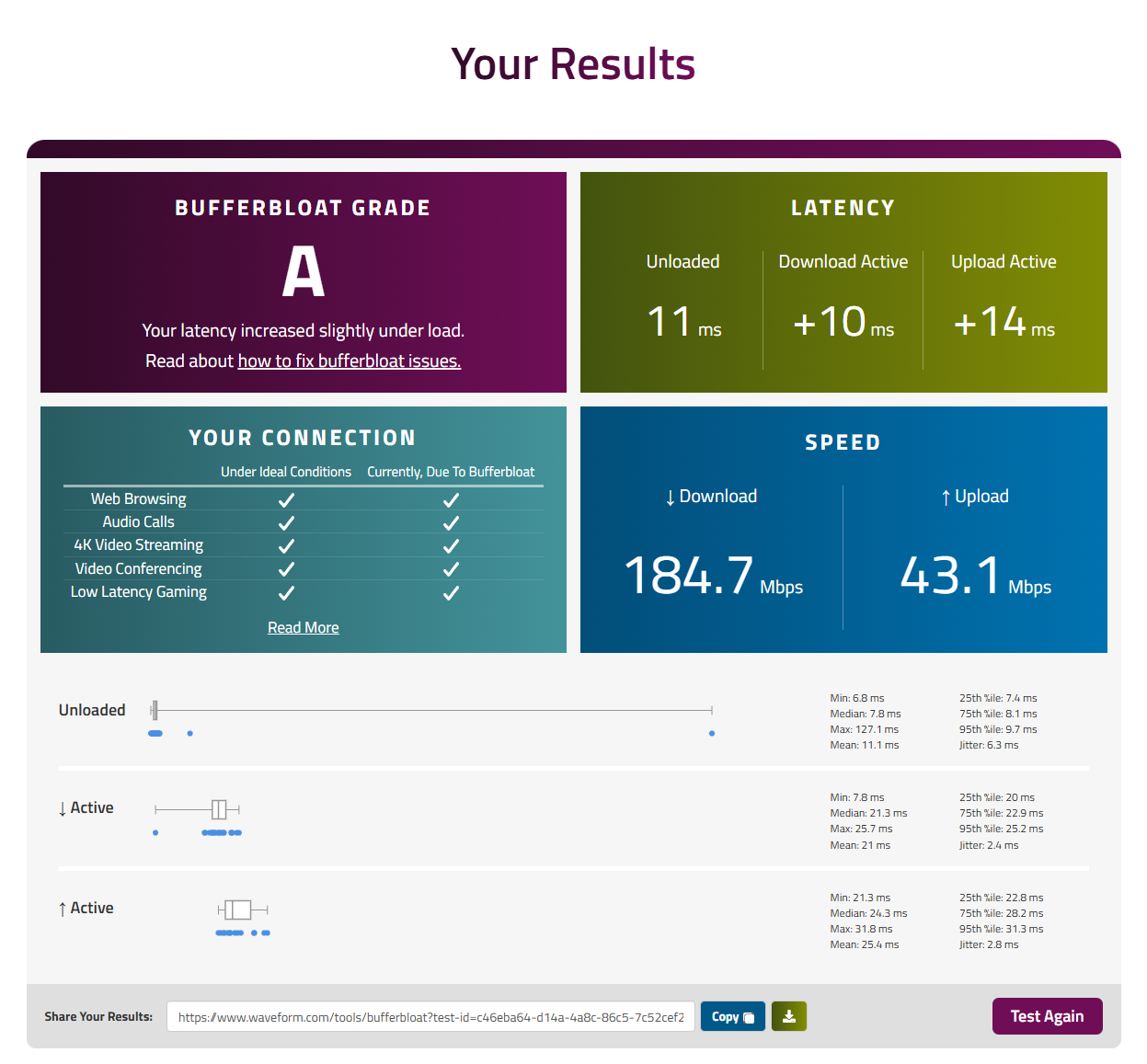

Sync ungleich Downloadspeed. Steht im Vertrag bis zu 250 Mbit? Dann Pech, weil 188 sind bis zu 250

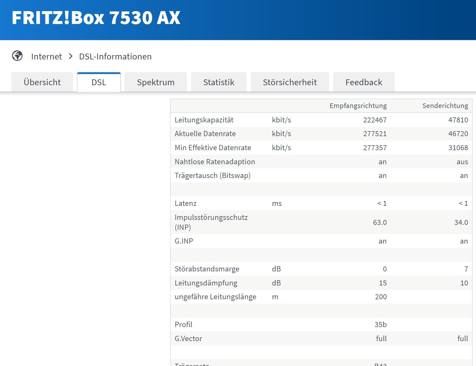

Er will doch eine Drosselung... Nachvollziehbar, dass 1&1 das BNG-Shaping leichter fällt, als ein anderes DSL-Profil schalten zu lassen. Vielleicht ist im System was schief gelaufen und nun hat nur die Hälfte geklappt.
Und ja, die Nettodatenrate im Speedtest ist auch an normalen Anschlüssen geringer als das Brutto des DSL-Syncs, liegt aber bei knapp 94% davon und nicht bei 70 oder so.

Ja, ich kenn die Datenrate die ich nun habe halt vom 175er Profil (204 mbit) da hatte ich dann wie gesagt bessere Werte (Abstandsmarge usw) das was ich jetzt hab ist ne verschlechterung der Datenrate ohne änderung des DSL Profils was überhaupt keine verbesserung ist, aber ist alles beim support von 1&1 bin gespannt.

Wenn man aus dem Wirrwarr nun rausliest, dass du seit 4 Tagen stabil 185Mbit bekommst- und das bei einem 175Mbit Vertrag- ist doch alles in Ordnung?

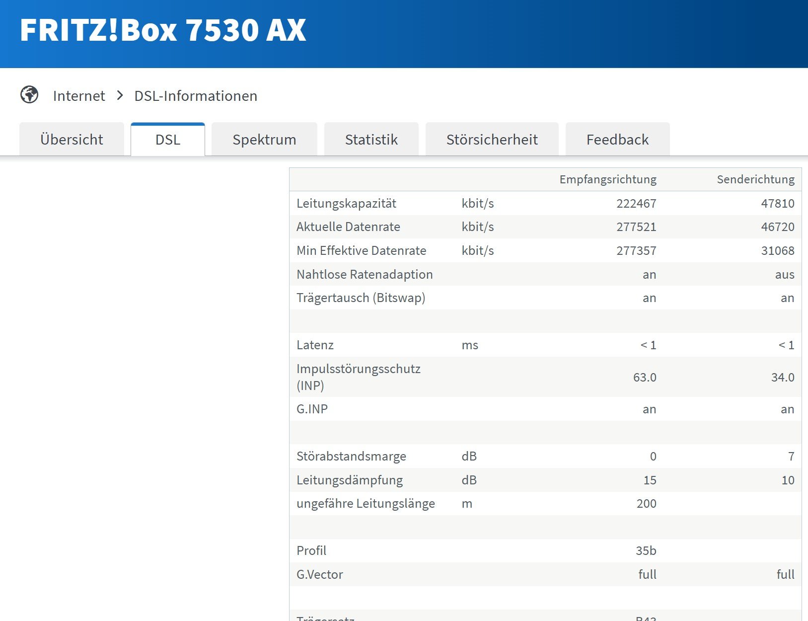

Die Leitung gibt 250 Mbit/s her, ist aber instabil wenn sie nicht stark DSL-seitig gedrosselt wird. Statt dies zu tun, hat 1&1 nun BNG-seitig gedrosselt, also langsame und trotzdem instabile Verbindung. Es ist einfach ein besonderer Fall und bei einem besonderen Fall ist Chaos bei allen Providern vorprogrammiert.

Die Leitung gibt 250 Mbit/s her (*1), ist aber instabil wenn sie nicht stark DSL-seitig gedrosselt wird. Statt dies zu tun, hat 1&1 nun BNG-seitig gedrosselt, also langsame und trotzdem instabile Verbindung.
Danke, so kann man das doch grundsätzlich verstehen.
Bezüglich *1 : Wie soll die das hergeben wenns offensichtlich fehlerhaft ist?
Es bleibt aber Kuddelmuddel wenn es einerseits heißt er hatte die korrekte Art der Limitierung damals schon aktiv - warum nun nicht mehr? -> Muss 1&1 richtigstellen
Er hätte auch einfach warten können bis DLM die Leitung bei Bedarf runterregelt. Jetzt hat er eine nutzlose Drosselung auf der Leitung.

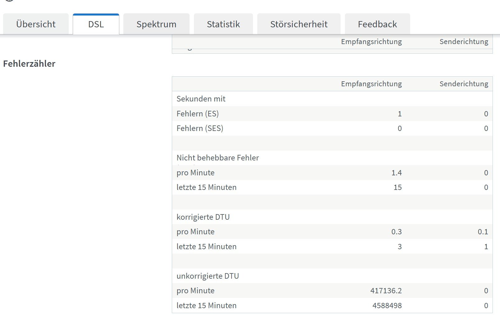

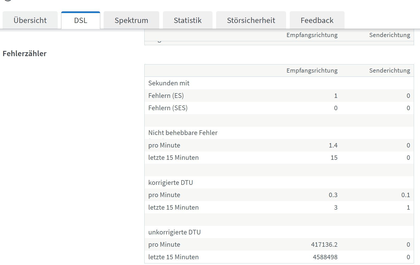

Ich bin nur noch verwirrt.. hab gerade bei der Technik angerufen er konnte sich nicht erklären warum die Begrenzung drauf ist, er kann sie aber irgendwie nicht runternehmen, also hat er mal nen portreset gemacht, nachdem das Internet wieder da war hatte ich n kompletten Crash.. zig tausende Fehlermeldung störabstandsmarge auf -1 obwol er scheinbar mit dem Netz verbunden war, konnte aber keinerlei Seiten öffnen.
Das ging 10 minuten so, hab dann einmal das DSL KAbel gezogen und wieder rein dann nach 5 min sah es wieder stabil aus, ich gehe aber nicht davon aus dass da ein Zusammenhang besteht, es wurden 3 neue Kabel getestet,hab auch keinerlei Wackelkontakt oder so.
Stand jetzt: wieder nix neues er gibt das an die entsprechende Abteilung weiter und die melden sich heute spätestens morgen...
Achso hab immer noch 188 Mbit, hat sich also nix getan
