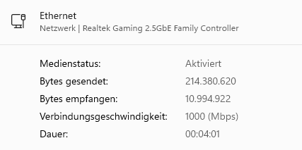

Ich kopiere eine 33 GB große Datei (Ist ein Fotobuch) von meiner lokalen SSD auf mein NAS Laufwerk
Wenn ich exakt die selbe Datei auf dem PC meines Sohnes zum NAS kopiere dann läuft der Kopiervorgang mit 1 G ... bei mir nur mit 250 Mbit
Ich habe schon den Treiber von Realtek geladen und neu installiert ... das Netzwerk zurückgesetzt ... PC und NAS direkt an die Fritzbox angeschlossen um den Switch zu eliminieren ... bleobt stur bei 250 Mbit ... er kopiert mit ca 23 MB pro Sekunde egal was ich tue

Ja, das gleiche ....
Aber wie gesagt: Kopiere ich exakt die gleiche Datei vom PC meines Sohnes auf das NAS dann kopiert der PC mit 1Gbit ... das NAS scheidet also als Fehlerquelle aus

siehe Screenshot ... es sind 250 mbit .... 2,5G kann er noch nicht schaffen weil switch und nas nur 1 G können
