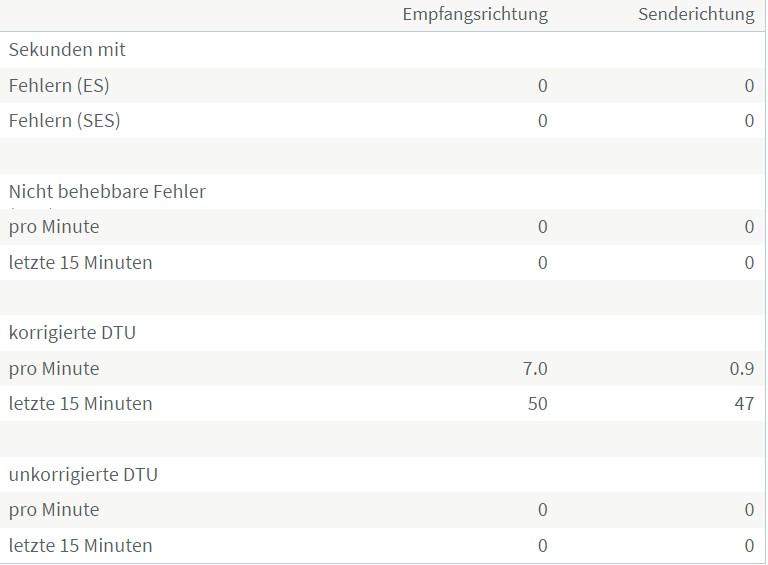

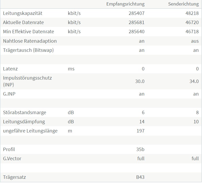

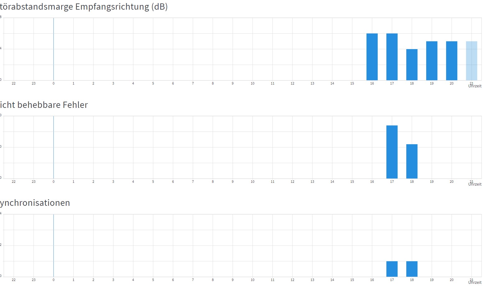

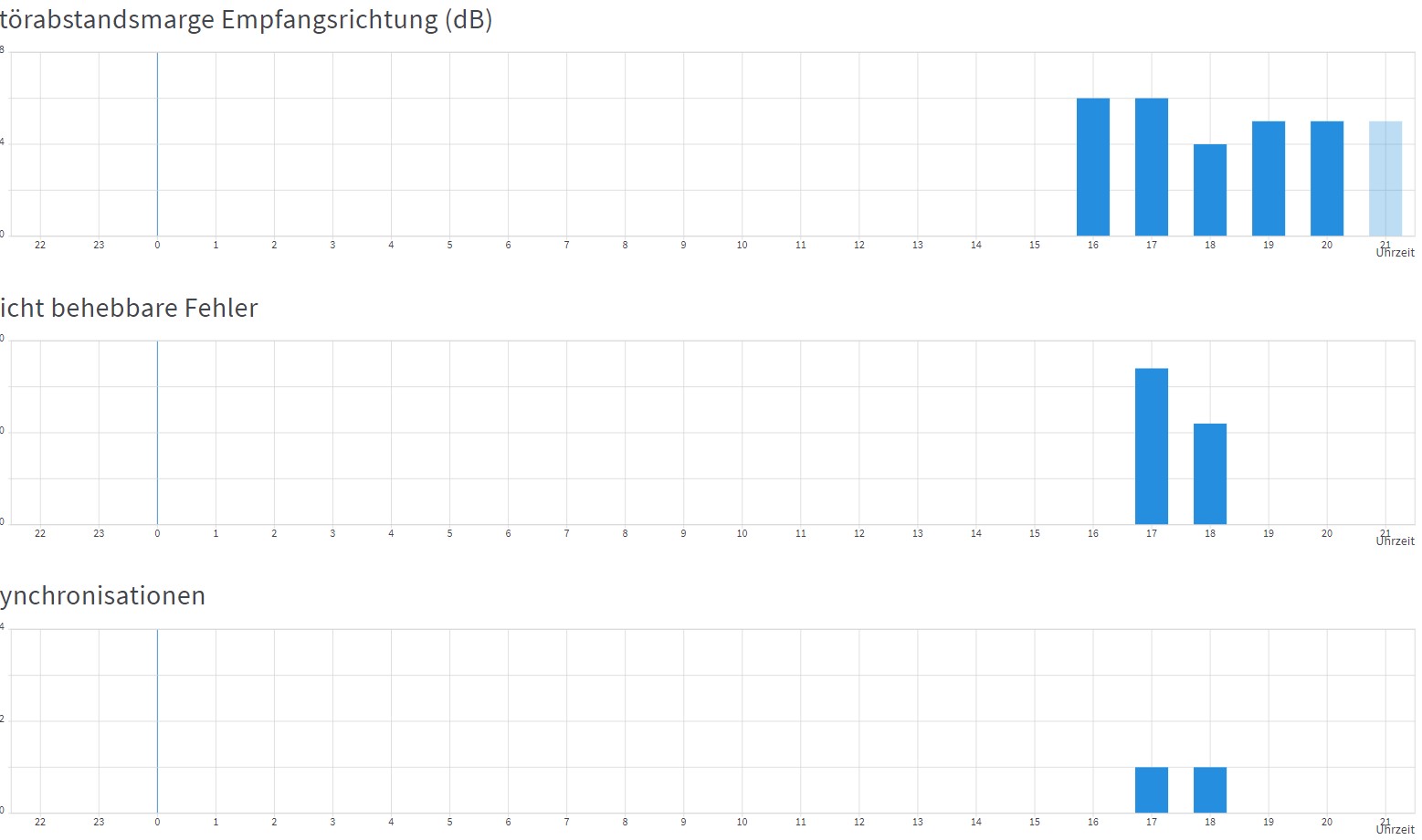

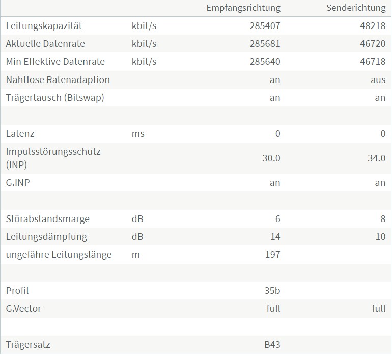

Hallo, ich habe 2 Jahre bei 1&1 die 250er Leitung gehabt, jedoch zu spät gemerkt dass ich eigentlich auf einem 175er Profil war. 200 Mbit kamen bei mir an, hatte nie Probleme, bis ich vor Kurzem auf das 250er Profil hochgestuft wurde, seitdem hab ich 2-3 Abbrüche pro tag, massig unkorrigierte Fehler und die Störabstandsmarge sinkt auf 5, zuvor war sie bei 15.
Ich habe Laut meiner Fritzbox eine Leitungslänge von 200 Metern.
Durch googlen habe ich in Erfahrung gebracht dass es viele Leute gibt die das Problem hatten und bei dem 175er Profil keine Abbrüche hatten und nur wenig Fehler.
Ist eine Störabstandsmarge von 5/6 einfach zu gering?
Ich habe ganz normale Vectoring Telekomkabel in der Dose
Gruß
Telekom MagentaZuhause
Powerline nicht in Besitz.

Ist halt der Prime Time Syncloss am Abend. Ja deine Störabstandsmarge ist nicht ausreichend. Kannst im Grunde warten bis das automatische Leitungsmanagment die Leitung etwas nach unten regelt. Ein 175 Profil halte ich aber für übertrieben.

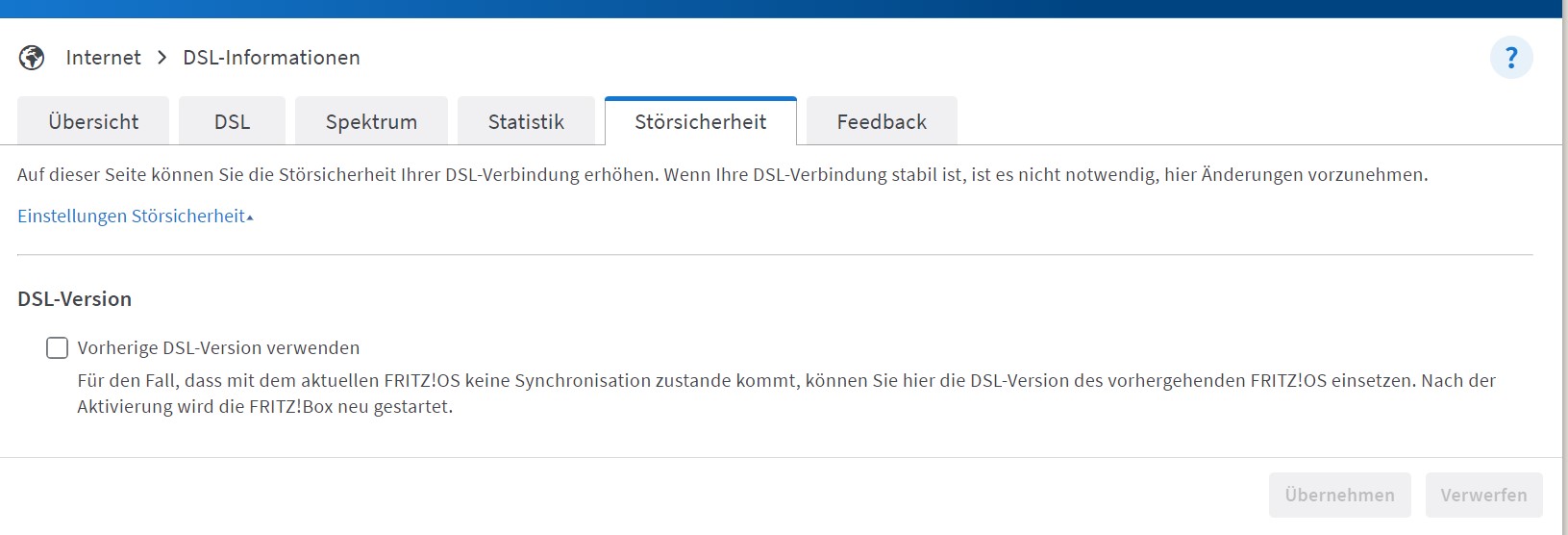

Eventuell kannst du ja selber an der Fritzbox die Störsicherheit erhöhen.
Meine Fritzbox 7530 AX kann die Störsicherheit nicht erhöhen. Das hat die leider nicht.
Naja es gibt ja aber nur 175 oder 250, alles dazwischen macht DLM, was aber bei mir kein Sinn macht weil wenn die Leitung runtergeregelt ist regelt sie sich irgendwann wieder hoch und es kommt wieder zu synch abbrüchen.
Sicher dass du das nicht einstellen kannst?
Meine 7530 (non ax) kann das. Hab bei mir den Regler komplett in die entsprechende Richtung geschoben, da das bei mir gefühlt viel brachte, bei einem lediglich kleinen Leistungsverlust.

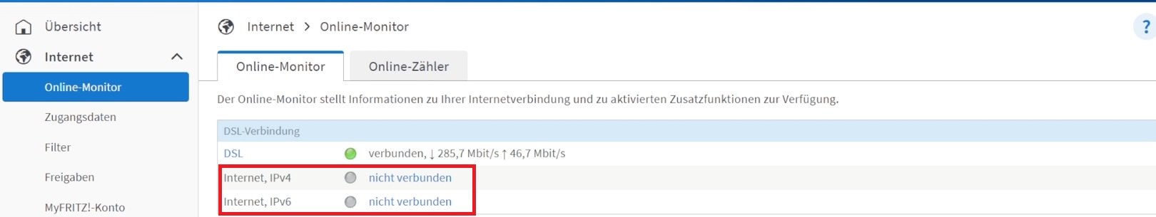

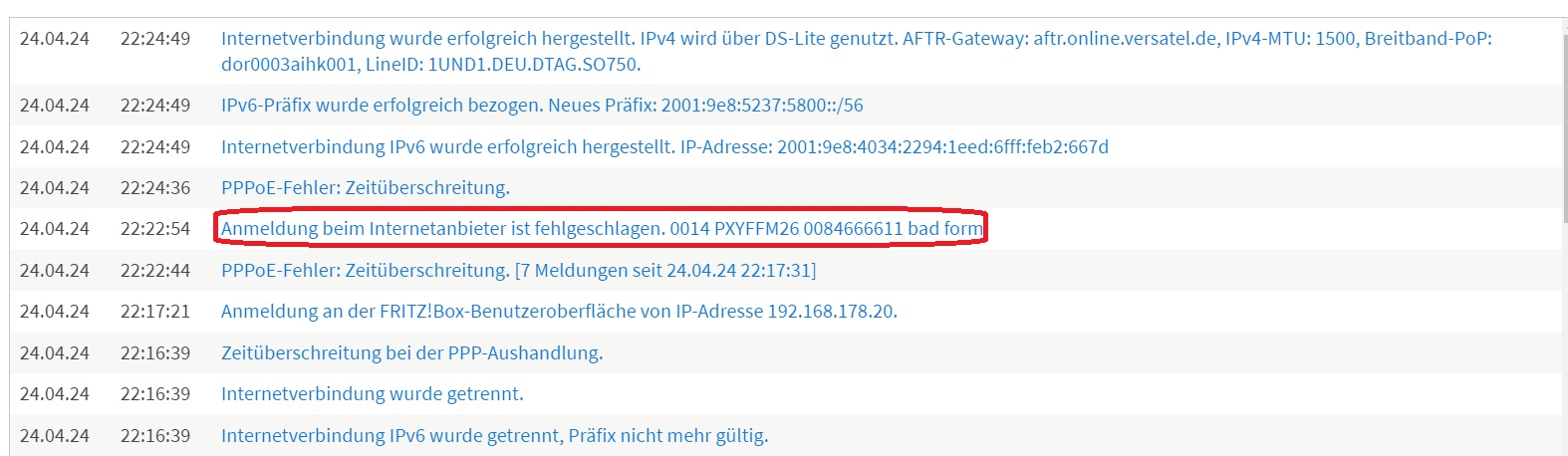

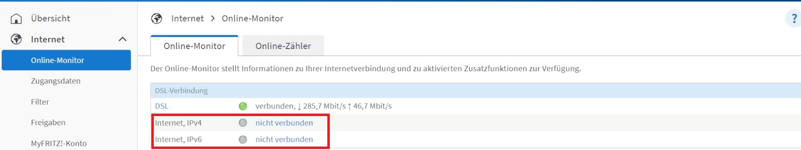

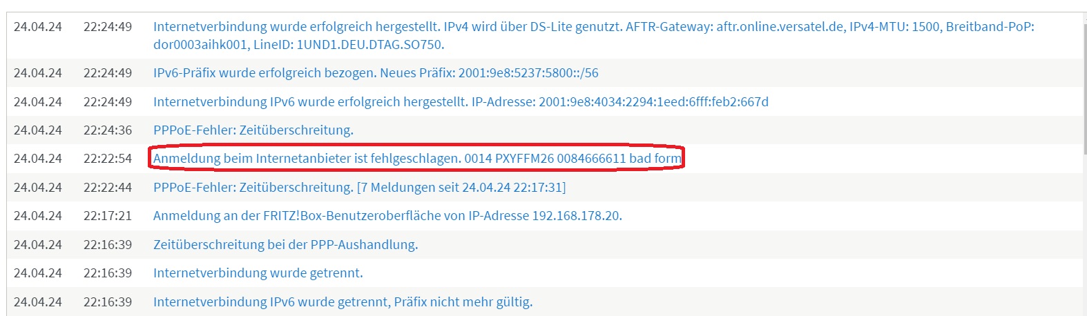

Gerade war es ganz komisch.. Internet weg, aber synch nicht verloren.
lt 1&1 kundenhotline wohl großraumstörung von Versatel, aber finde bei google nix dazu.. o.O

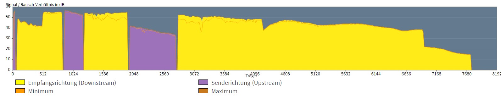

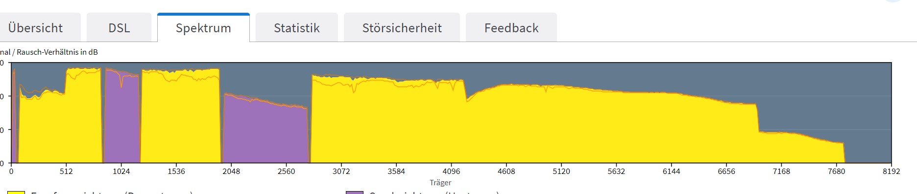

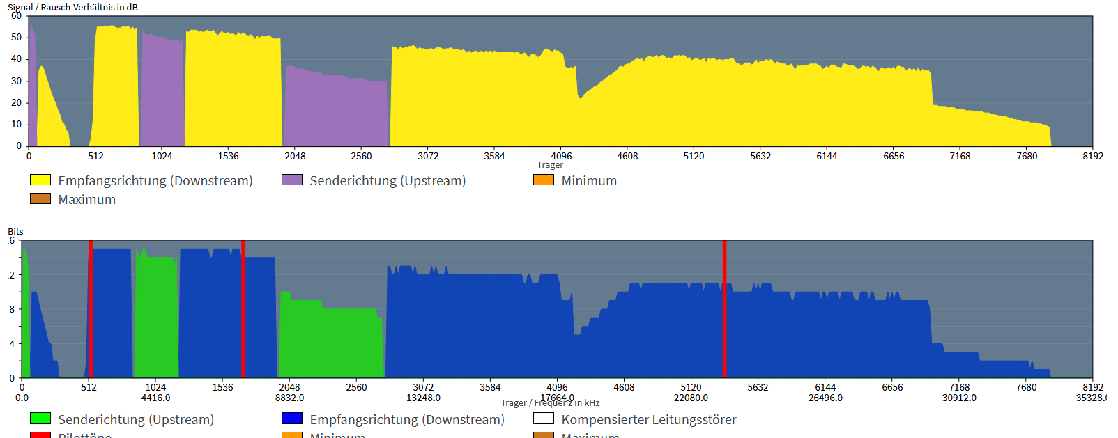

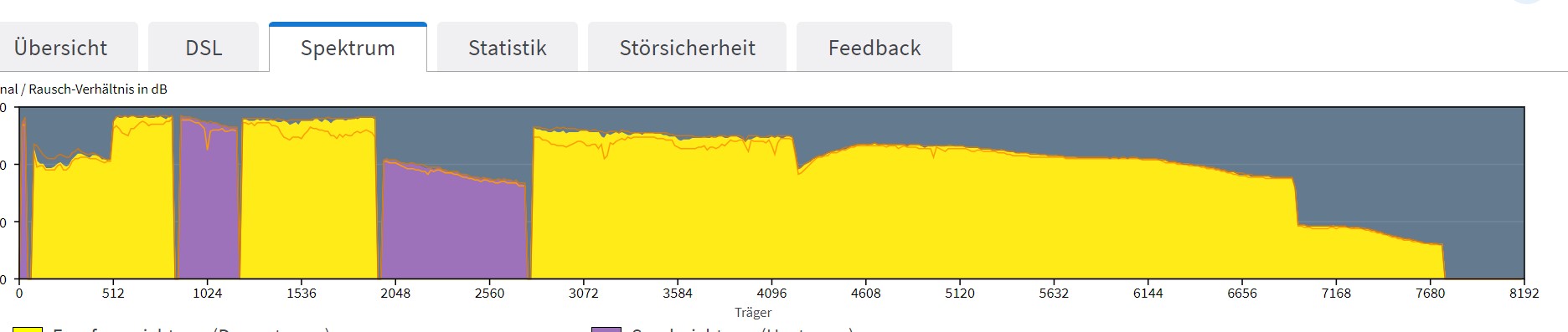

Ich finde dies bzgl nichts bei google, könnte mir jemand vergleichsbilder schicken von Leitungen die problemlos la ufen? keine Abbrüche etc.
Wenn ich minimum/maximum zurücksetze liegt alles ganz nah an, aber nur für paar minuten dann wirds schlechter.
Powerline ist nicht vorhanden auch nicht im Wlan netzwerk von Nachbarn zu finden. Ich weiß nicht ob mein Spektrum sehr schlecht ist?!
Es ist unglaublich clever, links von den Bildern die Skalierung der Graphen abzuschneiden. So kann man genau nicht sehen, ob das Spektrum kritisch ist.
Es kann auch jenseits der DSL-Leitung im Backbone Störungen und Ausfälle geben und nicht jede Störung ist bei Google zu finden.

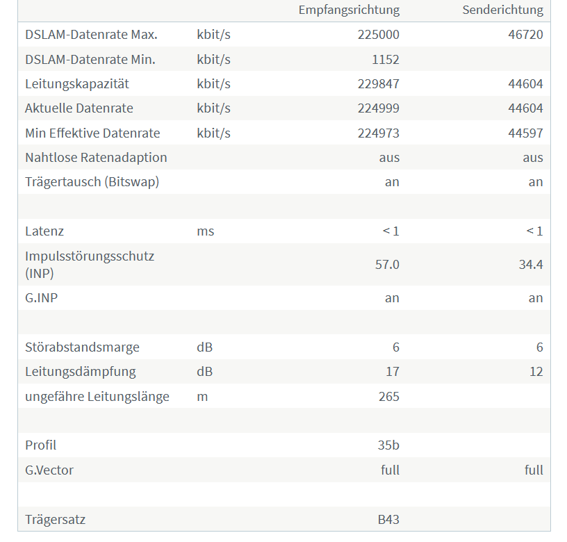

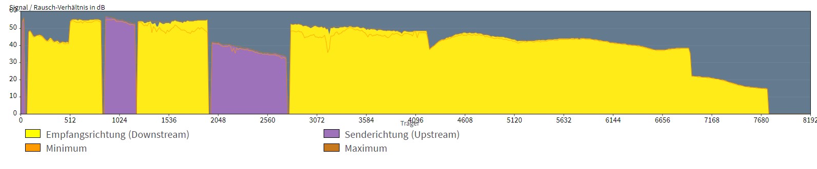

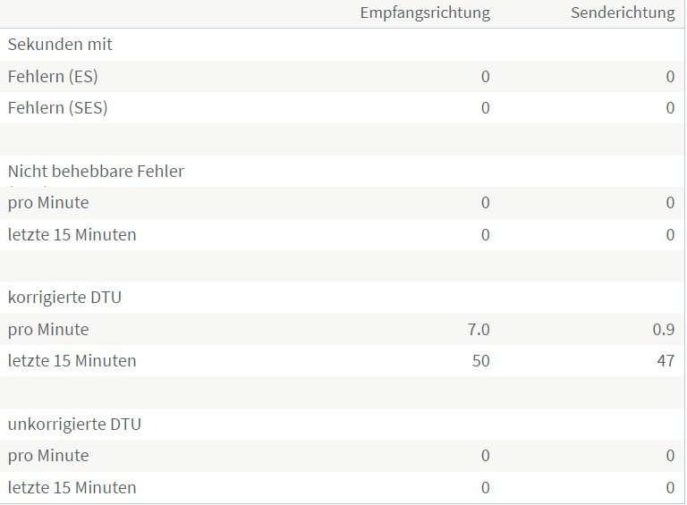

So siehts bei mir aus, habe Fehler aber keine Resyncs und keine Abbrüche oder PPoP-Fehler.
Die Werte habe ich seit ca. 6 Wochen, vorher hatte ich immer 187000 anliegen. Keine Ahnung was sich geändert hat, dass es jetzt mehr ist.
Doch, das kann sie.
Du musst nur die Fritzbox neu starten, dann sind die beiden Störsicherheitsregler wieder für 28 Tage sichtbar - dann verschwinden sie wieder (und zudem wird das Web-Interface träger).
Um sie dann wieder sichtbar zu machen muss die Fritbox erneut gestartet werden und das Spielchen fängt wieder von vorne an.
Das ist ein Firmwarebug, den es schon über 1 Jahr und bestimmt seit den letzten 3 Firmwareversionen gibt - und zwar auf vielen Fritzbox-Typen.
Nein das kann sie nicht FarmerG.... das ist ein leidiges Thema mitlerweile, sie kann es nicht, sie hat die funktion schlicht und ergreifend nicht ^^
Das mit dem Bug weiß ich das ist bei anderen fritzboxen aber die 7530 ax hat die funktion nicht, gibts mehrere threads zu und ich hab auch schon kontakt mit AVM gehabt.
