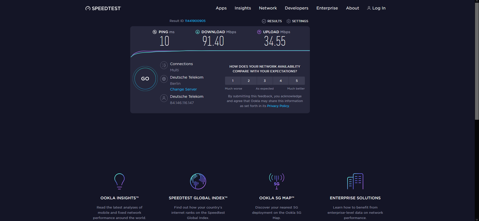

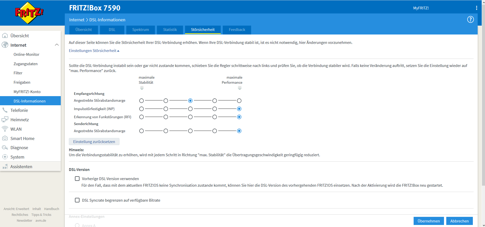

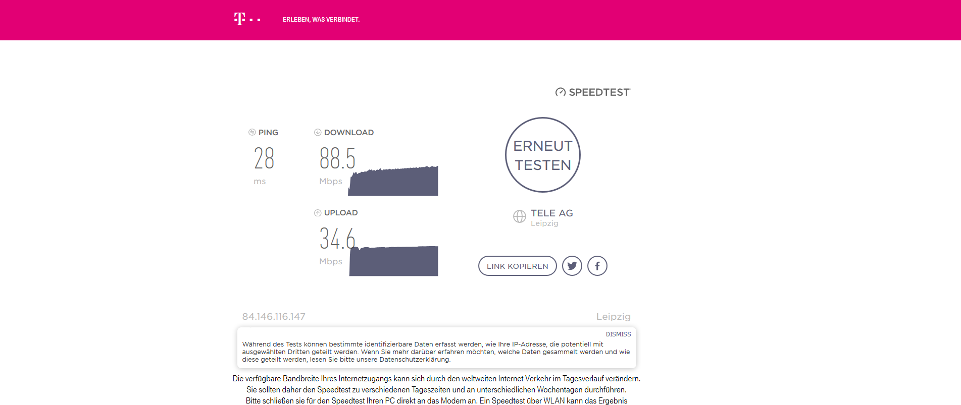

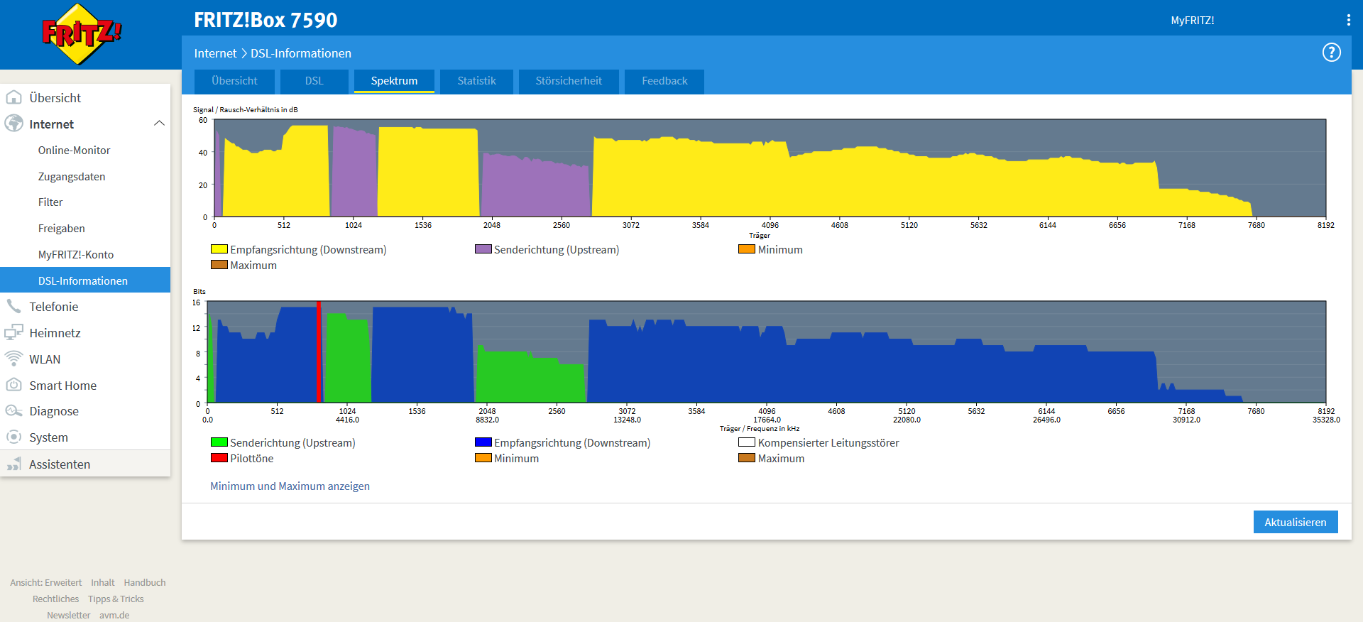

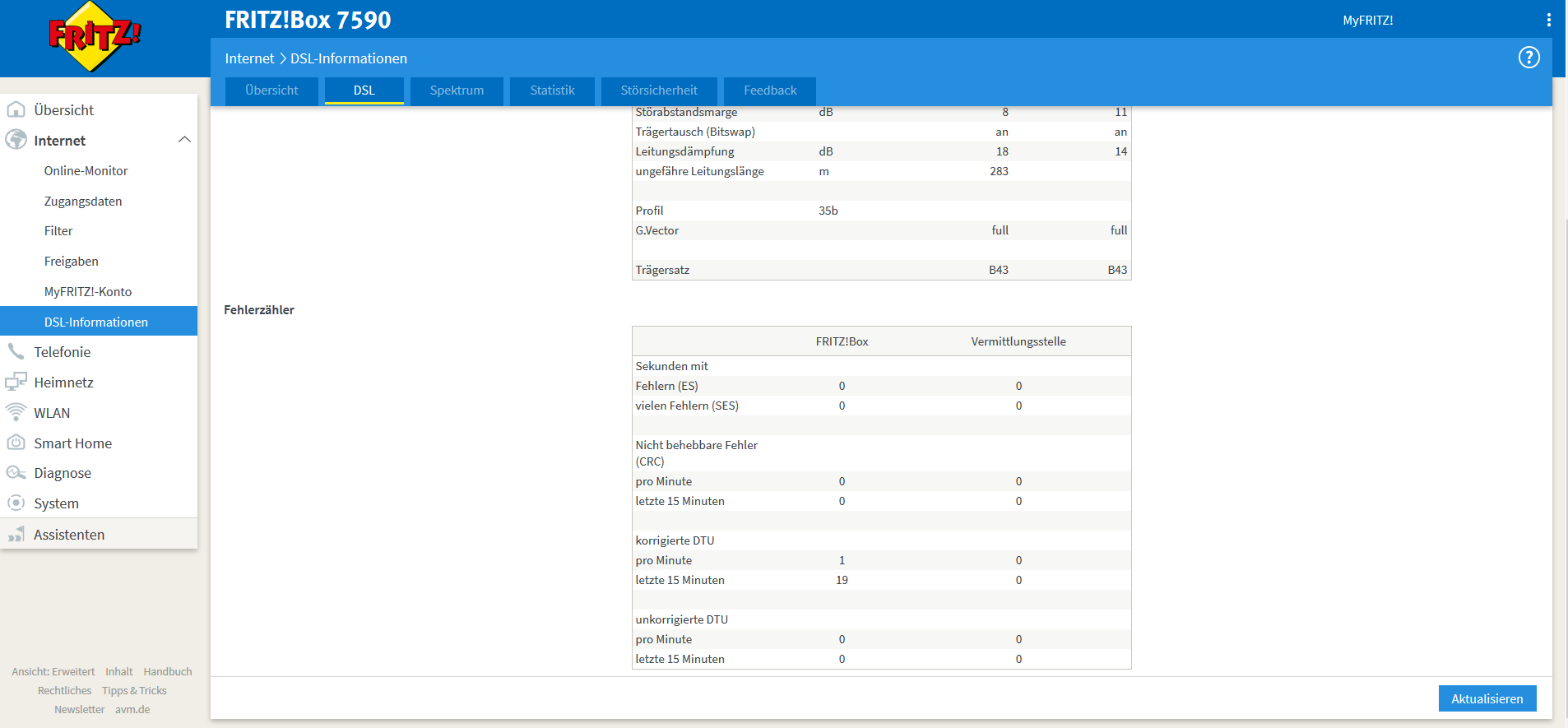

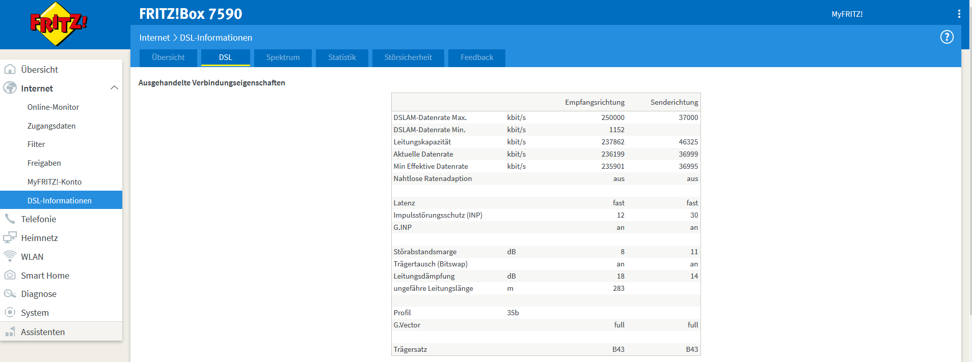

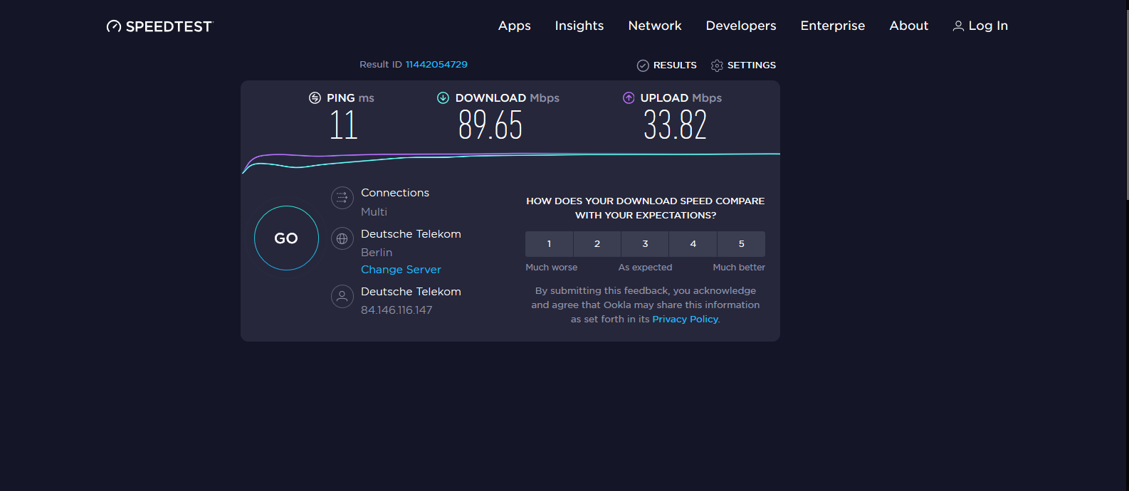

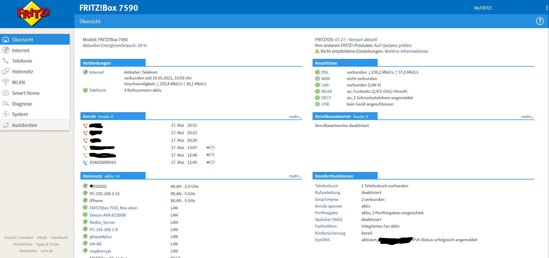

Das ist allerdings nicht das Problem, sondern die Downloadrate ist auf max. 100 Mbit begrenzt, obwohl mir die Fritzbox im Download 230 Mbit anzeigt.
Ich habe mehrere Speedtess gemacht, Ergebinsse jeweils nur 100 Mbit.
Aufgefallen ist es mir heute, als ich die neue ISO von Windows 10 Downloaden wollte.
Kann sich das bitte mal jemand anschauen?
Am besten wäre es wenn sich @Sven noch mal bei mir melden könnte.
Anbei noch ein paar Screenshots vom Speedtest und der Fritzbox.

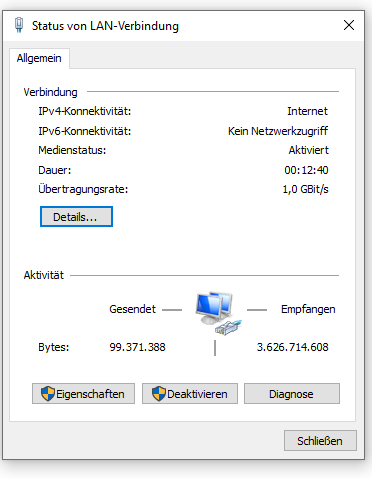

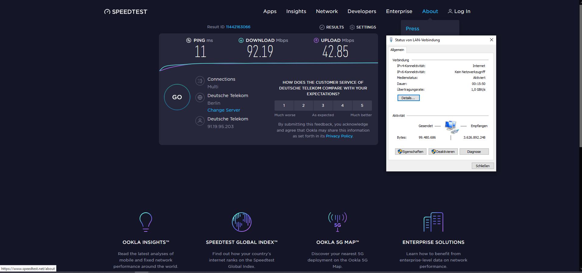

Am Heimnetz liegt es nicht, per Lan direkt verbunden, Adapter zeigt au 1 Gbit.
Bin gerade am Laptop, das gleiche Ergebniss.

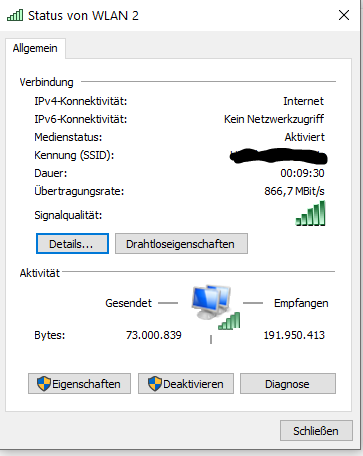

Am WE habe ich mit den Laptop eine Downloadrate von ca. 23MB.
Der WLAN Adapter ist mit 866 Mbit verbunden, ist ca. 4 m von der Box entfernt, das sollte also nicht das Problem sein.

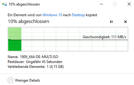

Der PC ist mit Lan Kabel verbunden und die Geschwindigkei gibt er mit 1 GBit an.
Auch das Kopieren innerhalb vom Netzwerk ist OK.

Sag mal, jetzt wo ich es sehe. Das Bild "Netzwerk" was ist das? Ein Download? Und nebenbei wird der Test gemacht?

das Kopieren im Lokalen Netzwerk war füe BlubbsDE gedacht, um zu zeigen dass mein Netzwerk GBit macht.
Den Speedtest habe ich natürlich nicht parallel dazu gemacht.

du wirst es kaum glauben, der Fehler lag an mir, ich habe den falschen Lan anschluss an der Fritzbox genommen.
Als ich die Box wecheln wollte habe ich es bemerkt.
Bei mir ist Lan 1 auf GBit und die retlichen 3 Anschlüsse auf 100 Mbit, weil ein Gigabit Switch den Rest regelt.

du hattest irgendwie recht mit deiner Aussage, kopieren im LAN geht ja über den Switch, aber wenn der Link von der Box zum Switch nur 100 Mbit sind, kann nicht mehr herauskommen.
