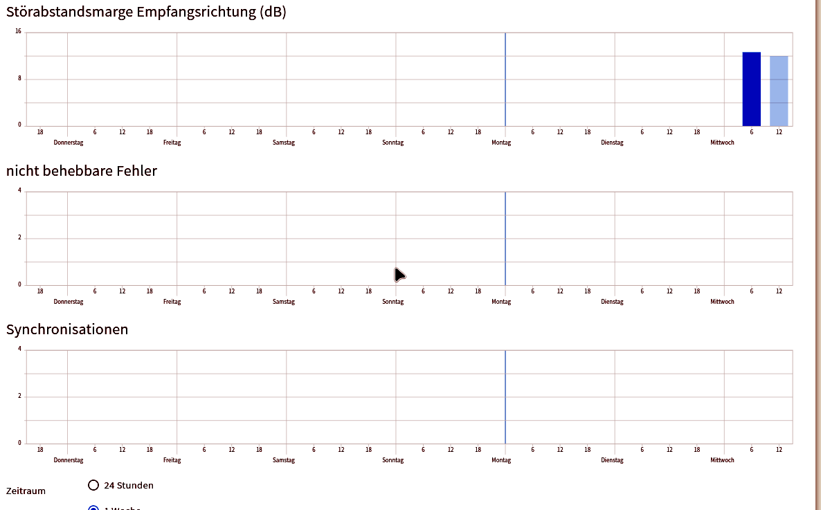

h00bi schrieb:
müsste mehrmals die Synchronisation verloren gegangen sein, also Internetausfall für ca. 3 Minuten.
hilft die Grafik unten für die letzte Woche weiter ?
