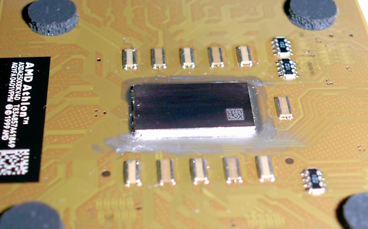

nun aber zum problem, wie gesagt ich habe ein 2500+ und wollte erstmal fragen ob der schon unlocked ist und wenn nicht wie mache ich das?ich habe schon ein leitgummie aber ich bin mir nicht ganz sicher wo der daruf muss! auf L1 oder L2 oder ?
habe den cpu auch mal hier mit eingefügt, evt. hilfts ja was

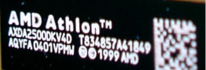

Deine Cpu wurde in der 1. woche im Jahr 2004 produziert ( 0401 ) .
Leider muss ich dich enttäuschen , alle Amd cpus (Ausnahme bilden die Mobile-Cpus ) die nach der 39. Woche 2003 hergestellt wurden , verfügen über eine "neue" Art der Multisperre , welche nicht mehr umgangen werden kann . Weder die Leitgummimethode , noch der Silberleitlack-Trick werden dir da weiterhelfen .
Musst wohl oder übel mit dem Multi auskommen , der auf der cpu eingebrannt ist .
Sollte dein Board und dein Speicher das unterstützen, kannst du den auch mit FSB 200 (3200+)betreiben... Die Besseren 2500'er schaffen das auch ohne Spannungserhöhung, einfach mal langsam rantesten. Aber vorsicht bei VIA-Boards wegen dem Teiler!
dann ist der 2600+ wohl vor der 39. woche 2003 produziert worden , also die cpu . ich habe es selbst erlebt , mein 1800+ ist genau in der 39./03 produziert worden und verfügt deshalb leider über besagte sperre .
habe leitgummitrick und silberleitlackmethode versucht , ohne erfolg .
Der ist mit Sicherheit auch gelocked! 11,5*166 = 1900MHz (Standardtakt für den 2600+ Barton) Wenn du versuchst den Multi nach unten zu setzten wird es wahrscheinlich auch nicht klappen! Spatz hat definitiv recht!

es hängt alles von der kalenderwoche ab . dabei ist egal , ob es ein 2600+ (barton/tbred) , ein 2500+(barton) , ein 2100+(tbred) oder sonst irgendwas ist .
schau auf deine cpu , schreib die produktionsnummer auf und poste sie . man wird aus dieser sicherlich herauslesen können , dass die cpu VOR der 39. kalenderwoche des jahres 2003 das werk verlassen hat .
