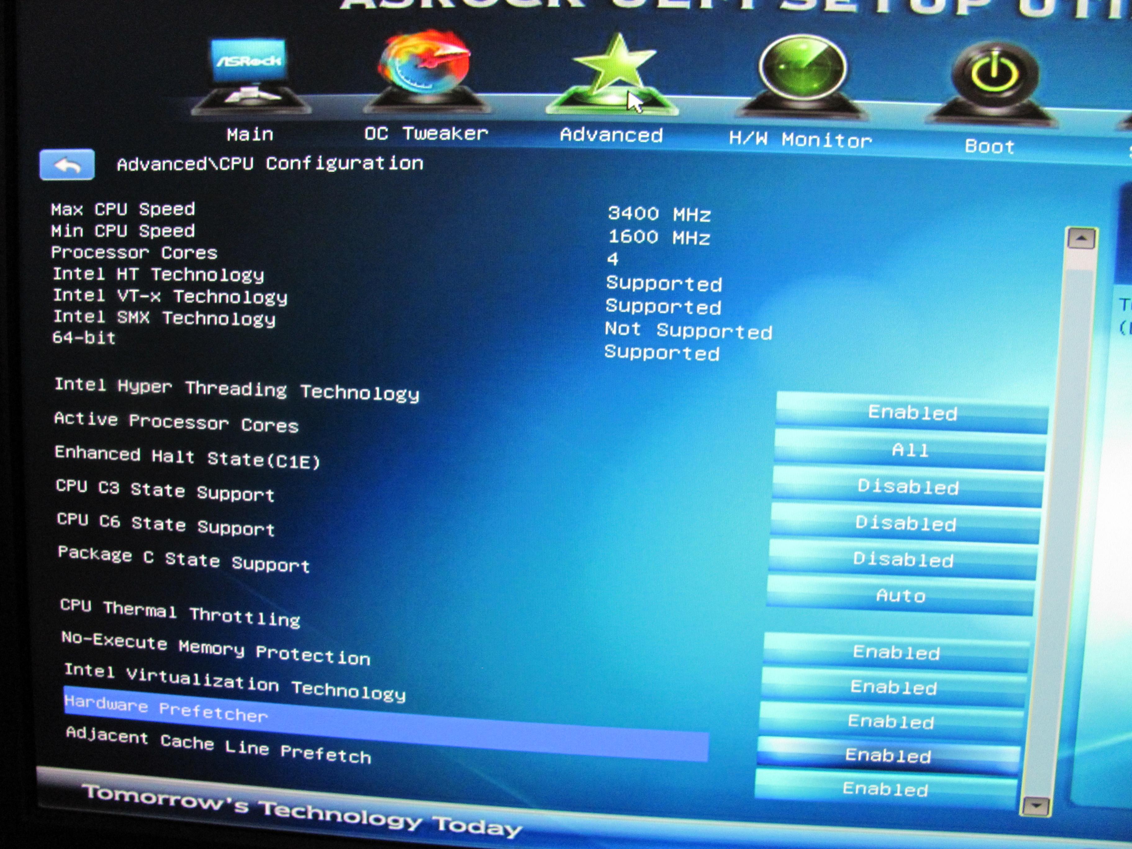

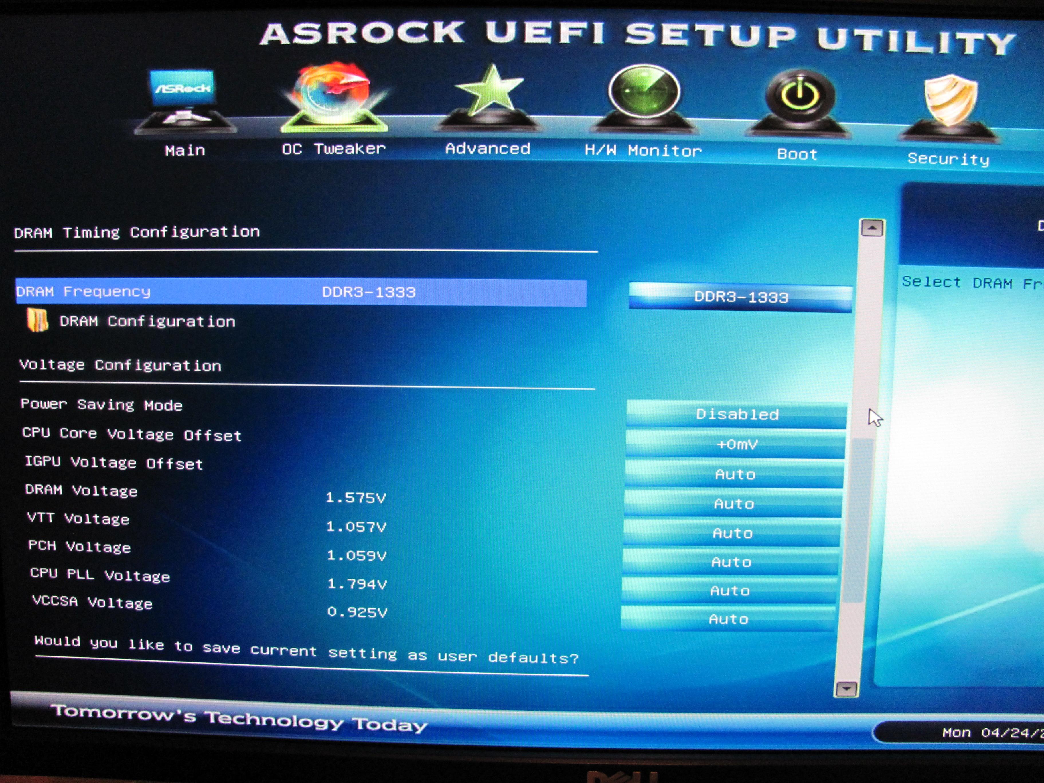

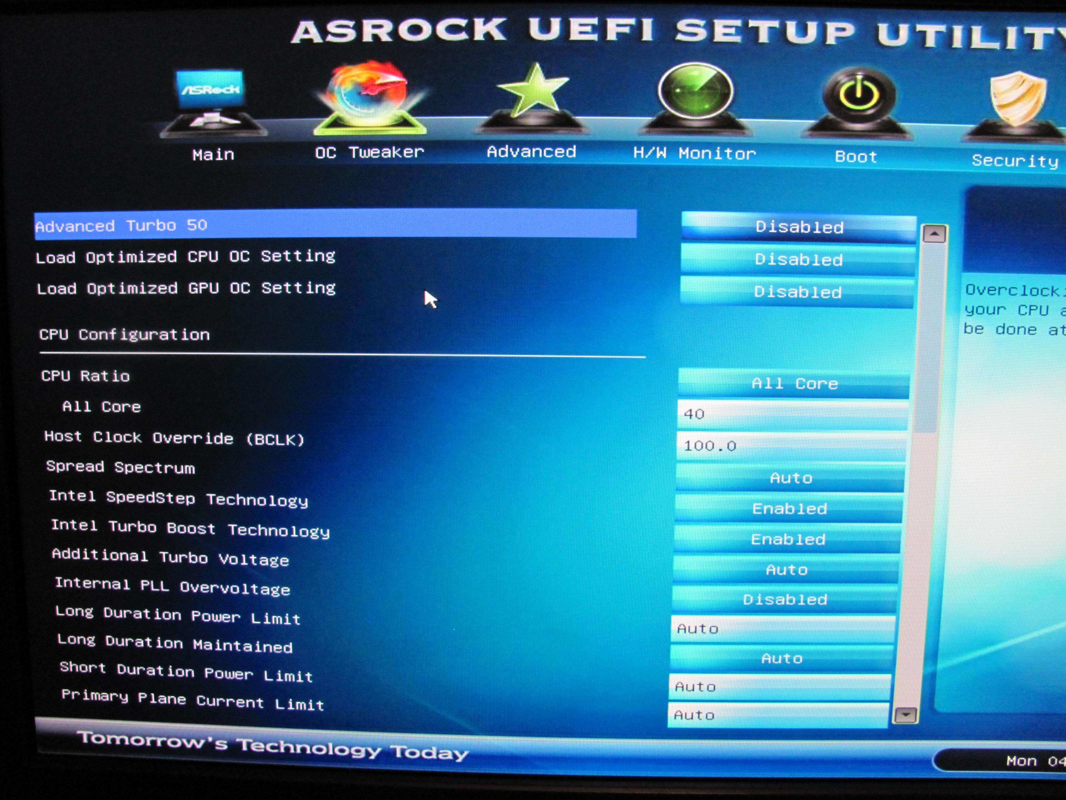

Das sind meine Einstellungen die ich schon mehrere Jahre nutze.
Aber nur 4 ghz ohne Spannungs Erhöhung (vcore unter last 1.26).
