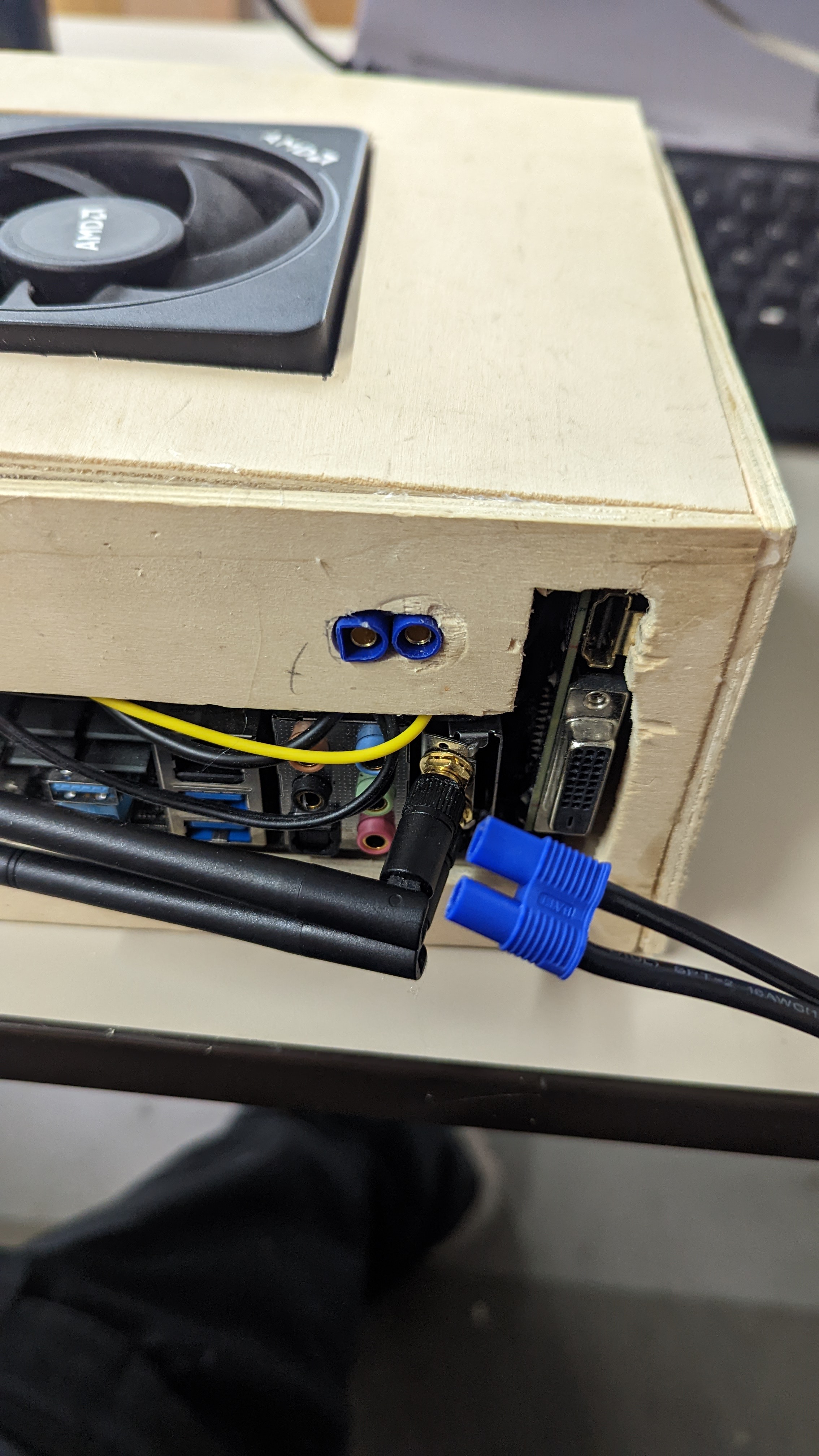

So, die EC3 Stecker sind angekommen und angelötet + montiert. Rechner läuft.
Vielen Dank an alle und ganz besonders an Oggy666

300W in einer Holzkiste?
Mit selbstgefeilten Ausschnitten, losem WLAN-Antennensockel und 25A dauerhaft über ein Kabel wo irgendetwas mit 16A draufsteht?
Wo steht 16A? Am Kabel? An welchem?
Es handelt sich um die 12V-Sekundärseite (blauer EC3-Stecker)... das paßt schon so.
Das was du da siehst ist die AWG-Bezeichnung - 16AWG = 1,31mm² oder equivalent 1,5mm²
Der 1,5mm² reicht für max. 30A.
Ich hätte da aber eher einen 14AWG oder 2,5mm² genommen...
@wuselsurfer: AWG steht für American Wire Gauge und gibt den Querschnitt eines Leiters an.
Mithilfe einer Tabelle kann man dann nachschauen wie viel mm² es sind.
Desweiteren ist Holz ein sehr guter Isolator.
Aber was soll da großartig isoliert werden?
Ein Computer stellt keine offene und ungeschützte Stromquelle da und arbeitet mit 12V DC
Das Netzteil ist sogar per PE-Leiter abgesichert auf der 230V Eingangsseite.
Der 12V Ausgang benötigt keinen Schutzleiter.
Das WLAN+Bluetooth Modul ist per PCI-E x1 angebunden und auf dem Board verschraubt mit einer Halterung, die von Haus aus verbaut ist.
Bei den 16 AwG Stimme ich zu, man hätte noch ein dickeres Kabel nehmen sollen. So gehen sicher nur 20A. Aber ich glaub, damit komme ich hin.
Ich hab mal gelernt, daß 10 A/mm² zulässig sind ehe sich eine Leitung erwärmt, aber das kann sich geändert haben.
Ja, und ein schlechter Wärmeleiter.
Da wird die Kiste immer wärmer.
Es ging mir um die Wärme in dem Backofen mit 300W, nicht um die Isolation.
Wenn Du Holz lange und hoch genug erhitzt, wird es übrigens zum Leiter.
Das bezieht sich nur auf Hausinstallationen - also das was der Elektriker in der Wohnung/Haus installiert.
1,5mm² darf zur Zeit mit 13A abgesichert werden - tatsächlich hällt der locker 20A aus.
Im Modellbau oder am PC hat man sehr kurze Leitungslängen - da sind 30A für 1,5mm² auch kein Problem.
In der Platinentechnik rechnet man mit 20A pro 1mm² - da sind die Leitungslängen noch kürzer.
Mit zulässigen Erwärmungen können sogar noch großere Ströme über einen 1mm² übertragen werden - da muß man dann aber genau schaun. Diese Berechnungsgrundlagen sind sogar in den Layoutprogrammen mit eingebaut.
