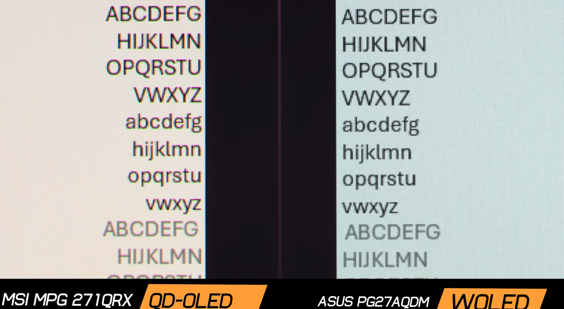

Ich empfehle folgendes Video zum Vergleich von QD-OLED vs WOLED 1440p: youtu.be/VVVmuxmPtG8?t=575
Nur QD-OLEDs haben solch eine rot/grünes Textfringing (WOLED ist dafür etwas unschärfer):
(wenn du alergisch auf Chromatische Aberration reagierst dann besser kein QD-OLED)
(da beide eine andere Subpixelstruktur haben als Windows es erwartet, wirst du hier und da auch andere Abweichungen sehen!)

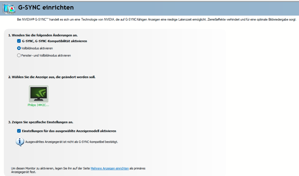

Habe selbst einen ASUS, das VRR-Flicker ist sehr heftig und muss jeden auffallen, das kann man nicht übersehen. Bisher war bei allem die das behauptet haben G-SYNC gar nicht richtig in den Nvidia Einstellungen aktiviert. Ich habe G-SYNC deaktiviert da das Flickern unerträglich ist.
G-SYNC einrichten Wichtig ist der Punkt 3
