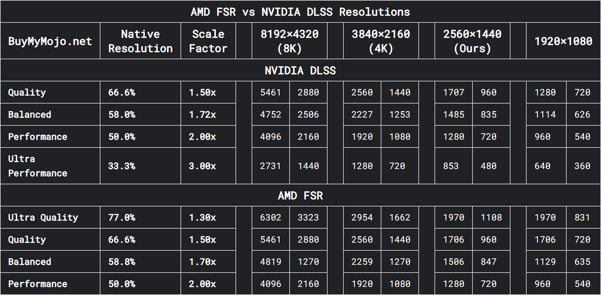

Da wird gar nichts erklärt, sondern einfach nur auf zeitverschwenderische Weise die Specs verglichen.Bully49 schrieb:Einfach erklärt:

Wenn man nen Dualmode Monitor hat, klappt das HW Scaling ganz gut, die sind ja darauf ausgelegt und dann kann kann man die GPU nochmal etwas schonen. Aber FSR4 Performance bzw. DLSS Performance sollte immer zuerst versucht werden. Je nach Game noch sowas wie Frame Generation. Aber da müssen schon so 50+ Base FPS vorhanden sein.Wo bin ich hier schrieb:4K im "Performance"-Modus würde bspw. intern mit 1080p rechnen.

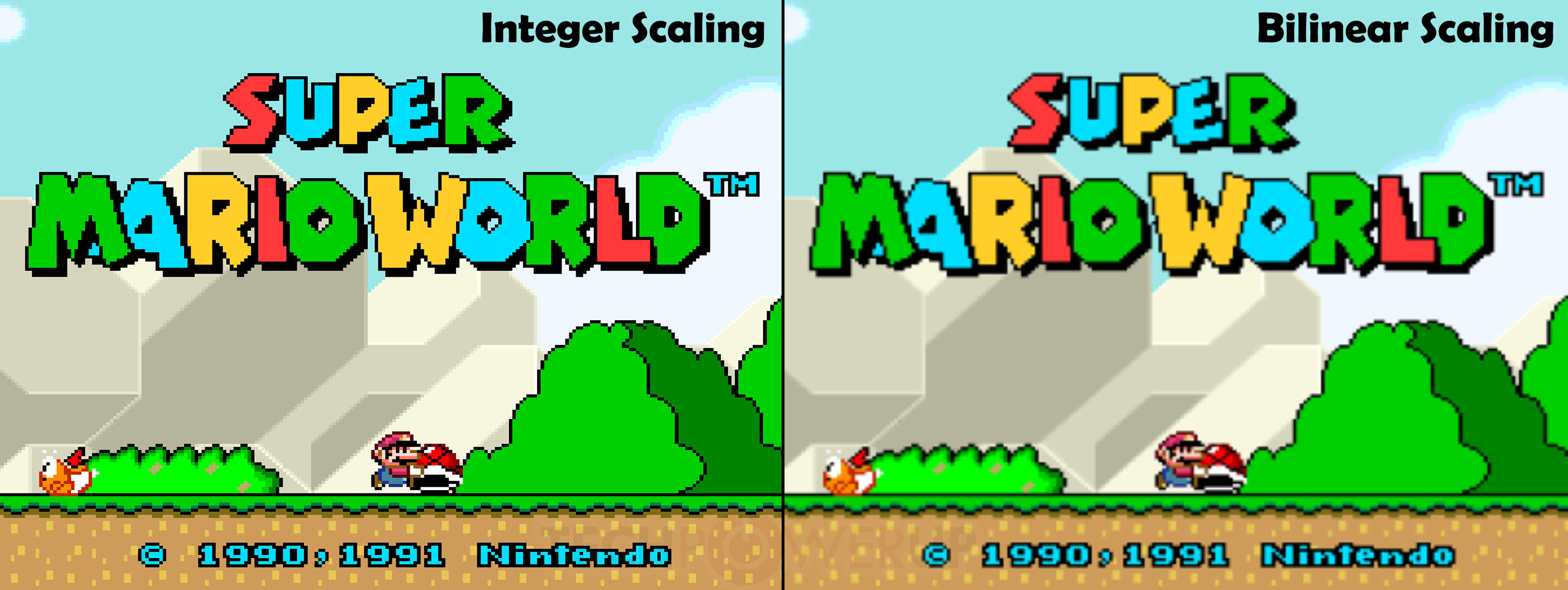

Nunja, die verwenden intern auch eine etwas verkrüppelte Art von Integer ScalingAzghul0815 schrieb:Wenn man nen Dualmode Monitor hat, klappt das HW Scaling ganz gut, die sind ja darauf ausgelegt

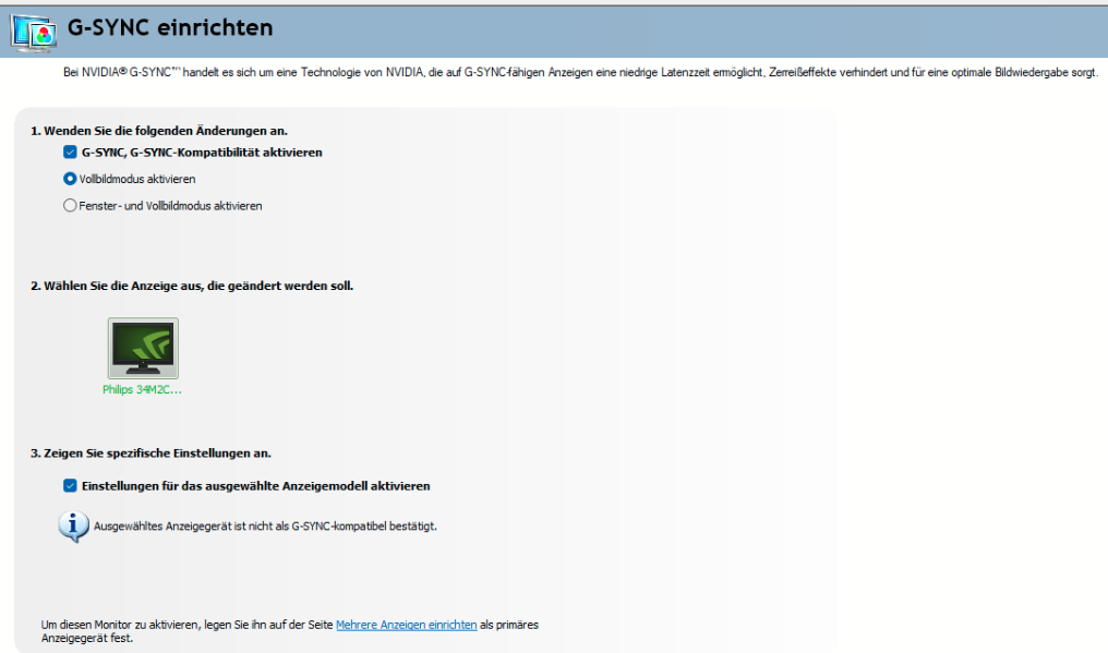

Es ist korrekt, dass die Auswahl am Monitor fehlte, weshalb eine Aktivierung meinerseits nicht möglich war. Ich bin indes überzeugt, dass ich es initial aktiviert hatte. Sieht man es nur in Games oder kann ich es auch anders überprüfenHelge01 schrieb:Habe selbst einen ASUS, das VRR-Flicker ist sehr heftig und muss jeden auffallen, das kann man nicht übersehen. Bisher war bei allem die das behauptet haben G-SYNC gar nicht richtig in den Nvidia Einstellungen aktiviert. Ich habe G-SYNC deaktiviert da das Flickern unerträglich ist.
G-SYNC einrichten Wichtig ist der Punkt 3
