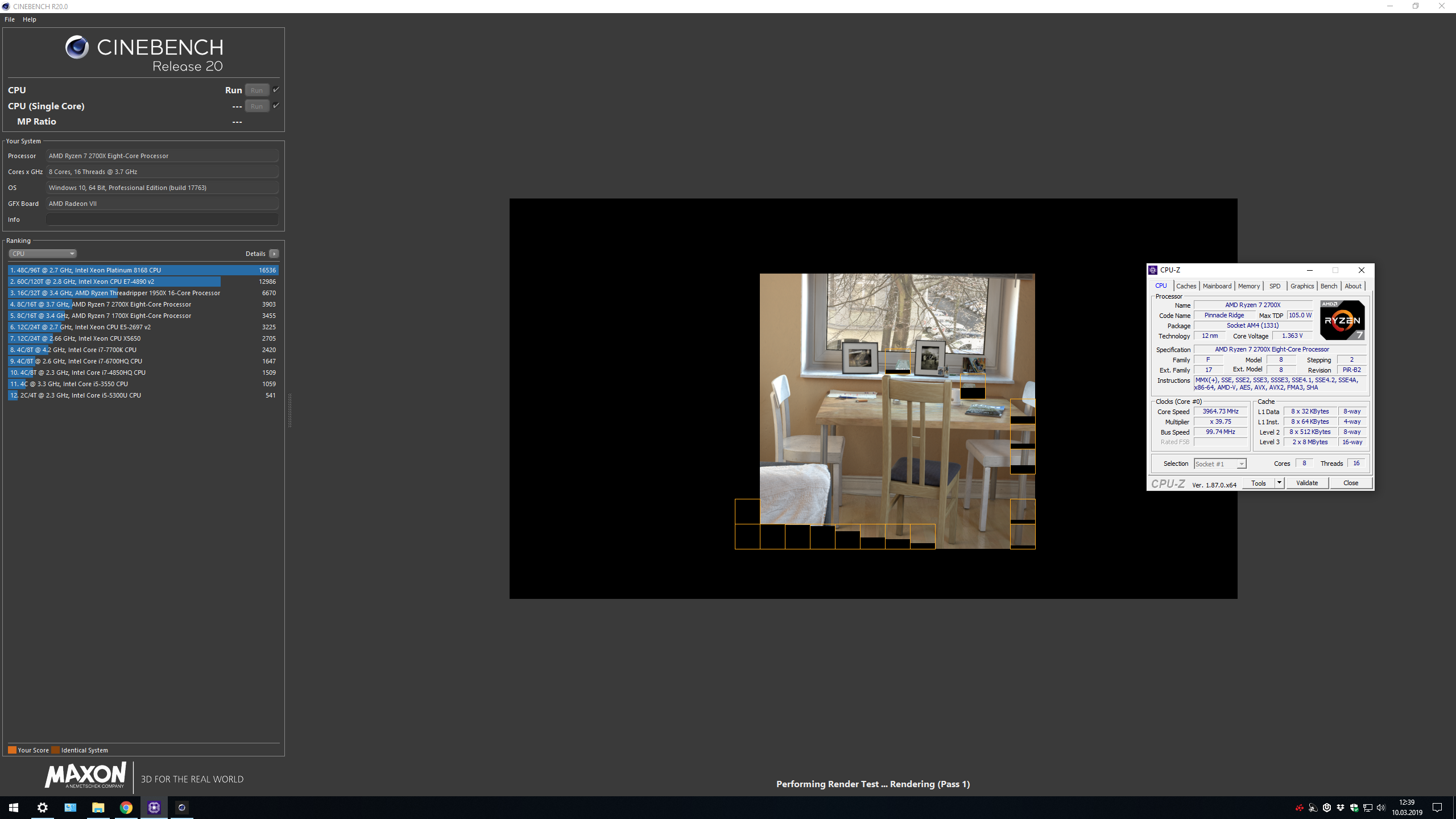

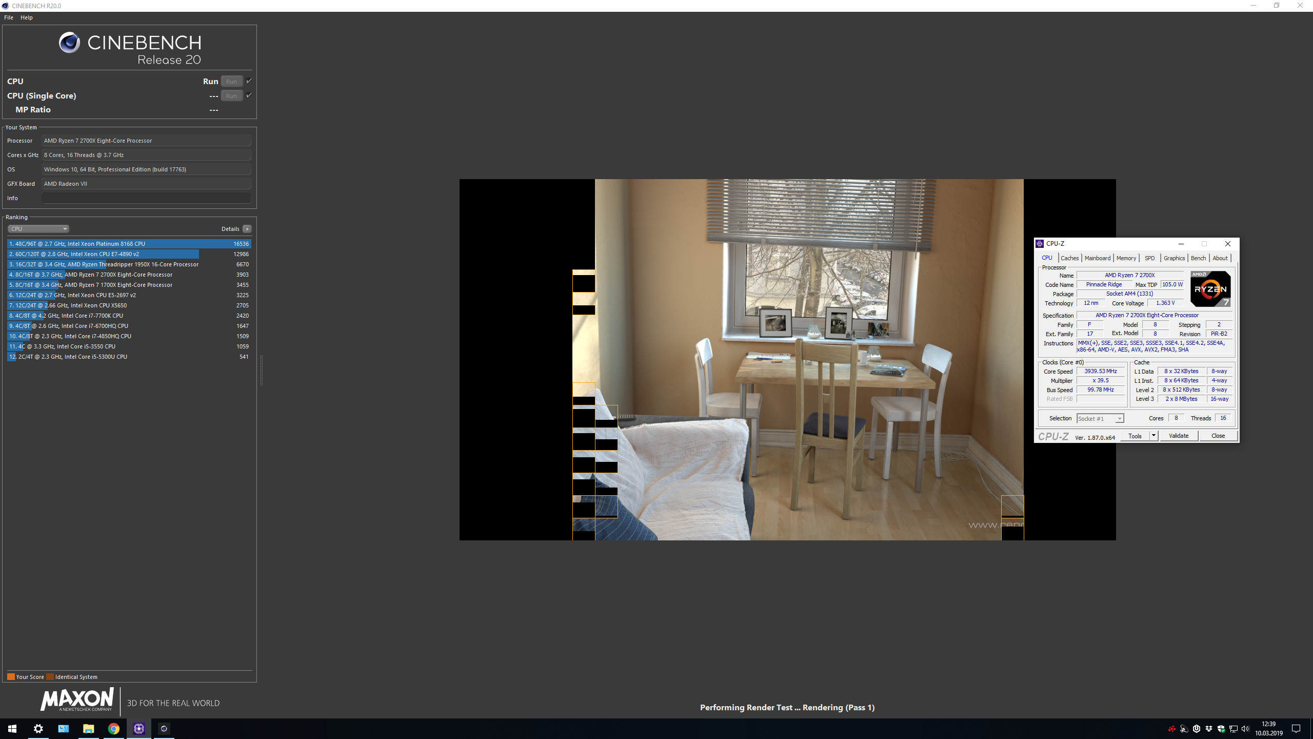

hab gerade ein Cinebench 20 lauf mit cpu z gemacht .. ups xdxdxd noraml schwangt der zwischen 0,8-1,425volt bei cpu z und beim test multi .. war es stabil bei 1,362volt dennoch knapp 100grad cpu

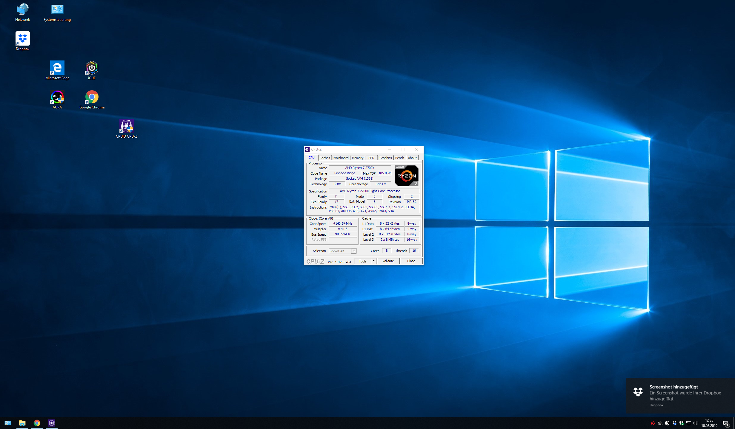

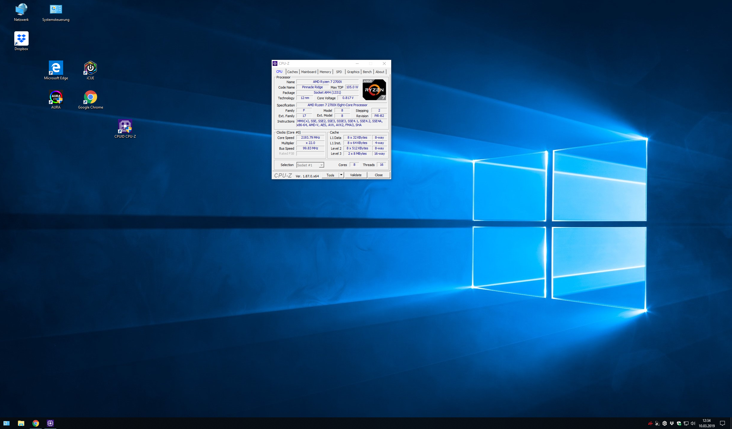

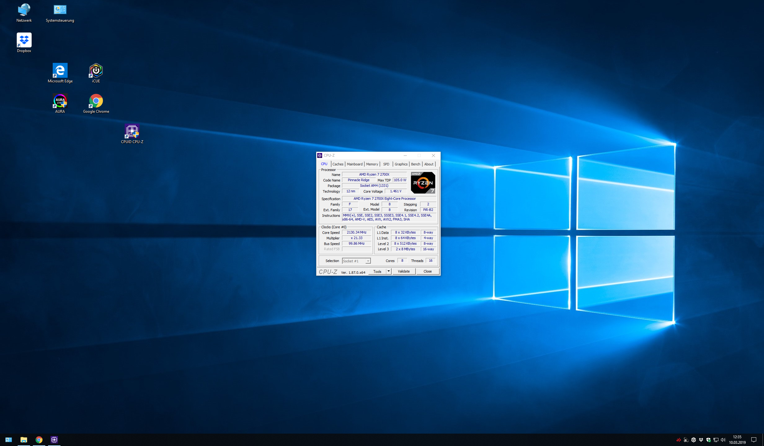

Screenshots und Protokolle hier posten. Ich gehe von einem Problem vor dem Monitor aus.

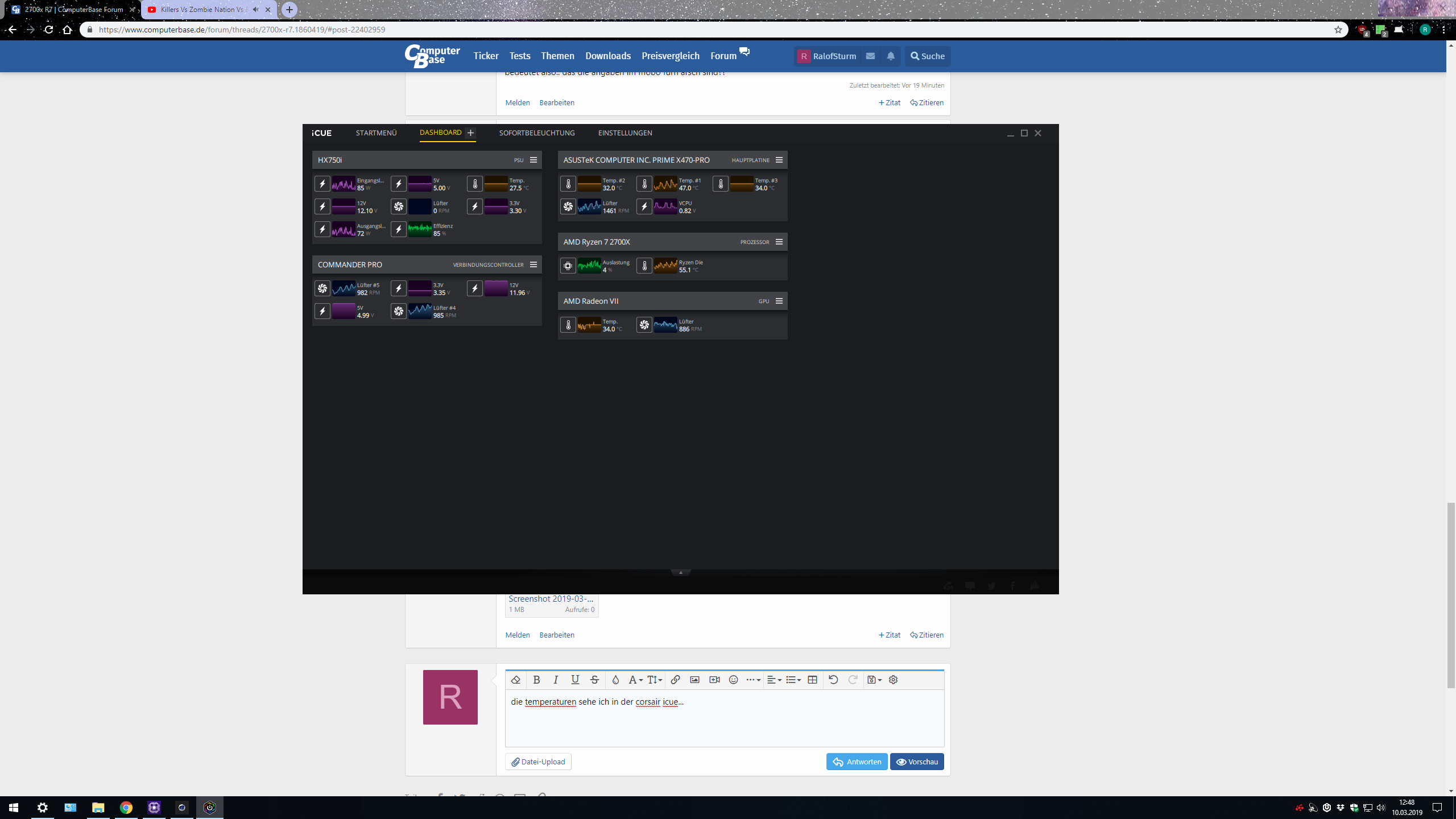

Btw, 100 Grad bei der Cpu , da stimmt irgendwas überhaupt nicht.
Selbst mit dem Boxed Kühler sollte das nicht so sein.
Sitzt der Kühler richtig ? Evtl. zuviel/zuwenig Wlp ?

voltages

die temperaturen sehe ich in der corsair icue...

Die CPUs verhalten sich da sehr unterschiedlich. Mein erster 2700x hat mit xfr boost da bis zu 1.55v als Peak gesehen, mein aktueller 2700x nimmt sich nicht mehr als 1.45v. Wie gesagt bei single core boost, unter multicore Last gehen die CPUs ja mit Takt und Spannung runter.
