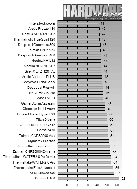

Warum eigentlich der Arctic Alpine CPU Kühler?
Ich habe zu diesem gerade einen Test gefunden, der doch eher niederschmetternd ist:
It has a better cooling performance than the stock cooler, although it makes a little more noise.
Also auf gut Deutsch liefert er mehr Kühlleistung (die bei dieser CPU vollständig irrelevant ist) und ist dabei lauter. Noch ein Punkt auf deiner Liste, der wirklich ersatzlos zu streichen ist...

Toller Test... wem willst du das den erzählen... Intel leiser als Noctua!
Achte darauf, dass dort immer die maximale Drehzahl getstet wurde und somit also keine direkte Vergleichbarkeit besteht. Die Vergleichbarkeit ist in diesem fall nur in der Temperatur.
Trotzdem bleibt der Punkt bestehen, dass dieser Kühler bei gleicher RPM vom Intel lauter als dieser ist.. Er kühlt zwar besser, nur sehe ich hier wirklich keinen Bedarf eine CPU die laut Tests unter Vollast 30W verbraucht in irgendeiner Form zusätzlich zu kühlen.
Bei gleicher Drehzahl lauter ist aber besser Kühlt!
Fällt dir was auf?
Wenn der Kühler besser kühlt... wird er nie in den Drehzahlenbereich den Intel Boxed müssen!

Hast du mal gesehen wie Hardware Secrets testet... die haben die Kühler auf einen 4,8Ghz I5-2500K gesetzt!
Wie soll der da bitte leise bleiben...
Es geht mir eigentlich um den Aspekt, dass diese CPU selbst mit dem Intel Boxed Kühler beinahe passiv betrieben werden kann.
In diesem Bericht geht dies nur bei Volllast durch Prime nicht. Sprich, mit dem Boxed Kühler auf niedriger Drehzahl wird die CPU gut und leise gekühlt.
