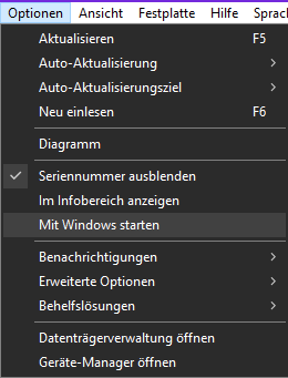

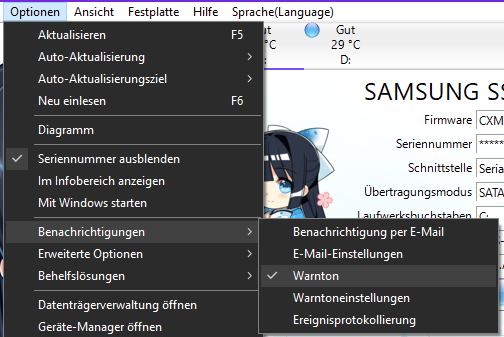

@Amskirber Das kommt darauf an, wie Du CrystalDiskInfo eingestellt hast.
Startet es automatisch, läuft im Hintergrund laufen und Du hast die Benachrichtigungen entsprechend aktiviet, alarmiert es dich bei bestimmten S.M.A.R.T-Werten die "bedenklich" sind,

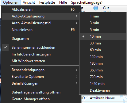

Amskirber schrieb:
Wertet CDI im Hintergrund die Daten automatisch aus und meldet sich bei Diskfehlern oder muss man dies händisch machen?
CrystalDiskInfo aktualisiert alle 10 Minuten
Es gibt die Option CrystalDiskInfo mit Windows zu starten:
Benachrichtigungen
