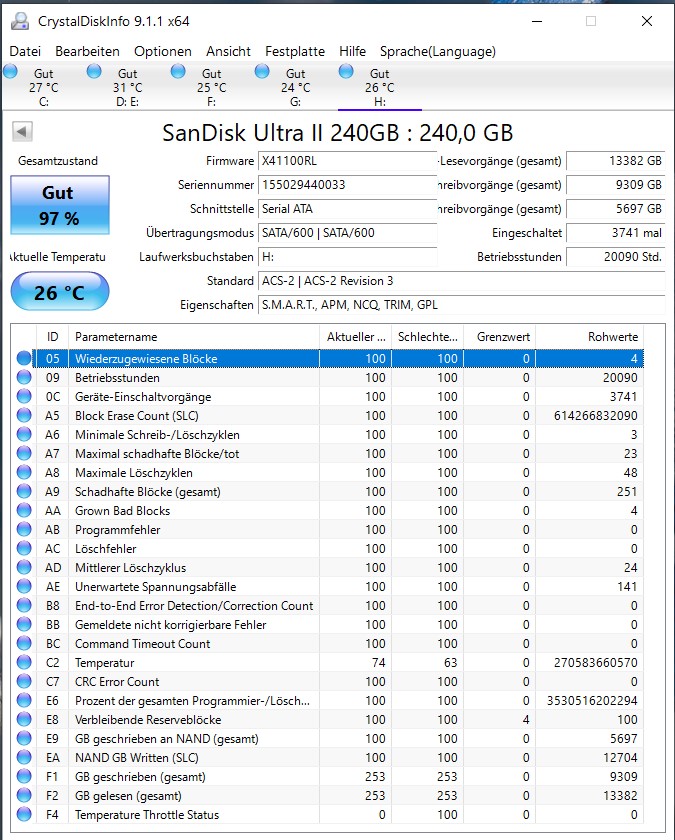

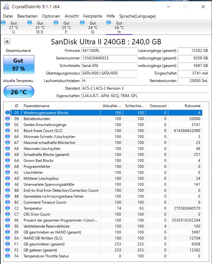

Hey zusammen :)
Ich hab meine Platten mit CDI mal wieder gecheckt und festgestellt, dass meine älteste SSD ein paar "Grown Bad Blocks" und entsprechend "Wiederzugewiesene Blöcke" bekommen hat (Pos 05 und AA).
Entsprechend habe ich nun zwei Fragen:
1) Warum ist der Wert an Pos E8 "Verbleibende Reserveblöcke" immer noch auf 100 von 100? Ich hätte jetzt vermutet, der Counter müsste auf 96 abfallen, da ja bereits vier Blöcke als "Grown Bad Blocks" deklariert sind - oder biege ich da wo falsch ab?
2) Bei einer HDD würde ich mit "Wiederzugewiesene Sektoren" recht kurzen Prozess machen ... oder zumindest mit 90%iger Sicherheit davon ausgehen, dass diese Platte im Müll landet und ersetzt wird. Wie kritisch muss ich das bei der SSD in diesem Fall sehen? Gilt da der gleiche Alarm?
Ich hoffe, jemand kann mich da ein wenig aufklären. :)
Viele Grüße
Steve

Durchaus normal, dass sogar eine neue SSD ab Werk bereits ein paar schadhafte Blöcke hat.
Andere Hersteller verbergen das und man sieht die nicht in den Smart Parameter/Werten.
Grenzwerte sind mal auch auf 0.

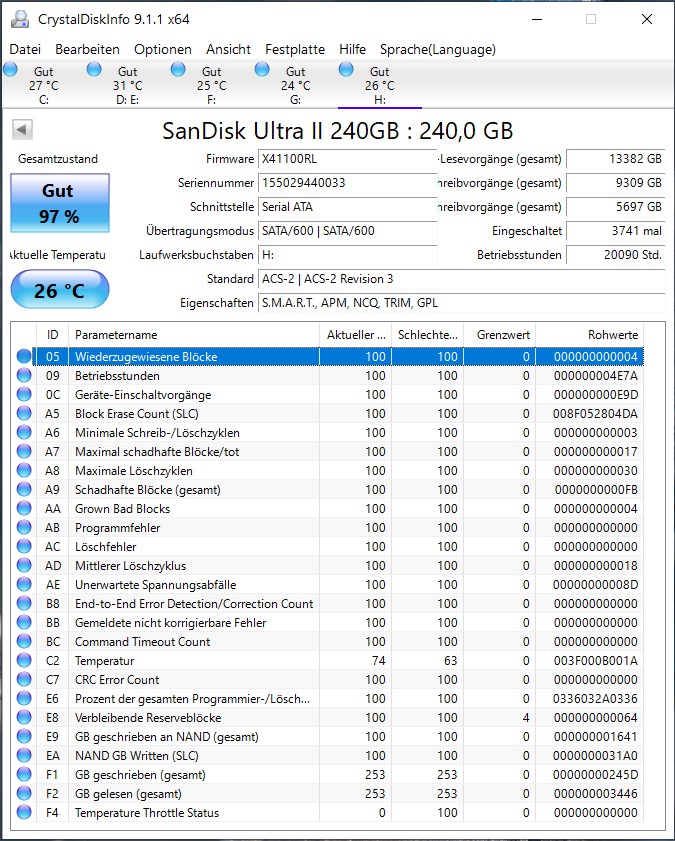

Die Anzahl ist exakt gleich geblieben, dezimal 251 = hexadezimal FB, ganz abgesehen davon das hier der gleiche Screenshot einmal mit Dez und einmal mit Hex erstellt wurde (gleiche Betriebstunden und Einschaltungen).
Da ist NIX!

Hallo nochmal,
leider sind scheinbar alle Antworten auf den Screenshot gemünzt.
Dort habe ich versehentlich und ohne Absicht die "Schadhaften Blöcke" markiert.
Es geht aber um die GROWN BAD BLOCKS und WIEDERZUGEWIESENEN BLÖCKE.
Wenn ihr nochmal meinen Text mit in die Betrachtung ziehen würdet, wäre super lieb :)
Dürfte bedeuten, die letzten Schadhaften Blöcke waren "4", wie wiederzugewiesen.
Ziehe die bisherigen Antworten in Betracht bzgl. schadhaften Blöcken
und das alles OK ist aber beobachte das ganze mal.
Die Wiederzugewiesenen Sektoren/Wiederzugewiesene Blöcke gibt es ja bei allen. Die "Grown Bad Blocks" beziehen sich mit Sicherheit auf diesen Wert.
Bei einer HDD würde man meist sagen "wirf weg, wenn wiederzugewiesene Sektoren auftauchen". Wollte einfach gerne wissen, ob das bei der SSD gleich wie bei der HDD gilt.
