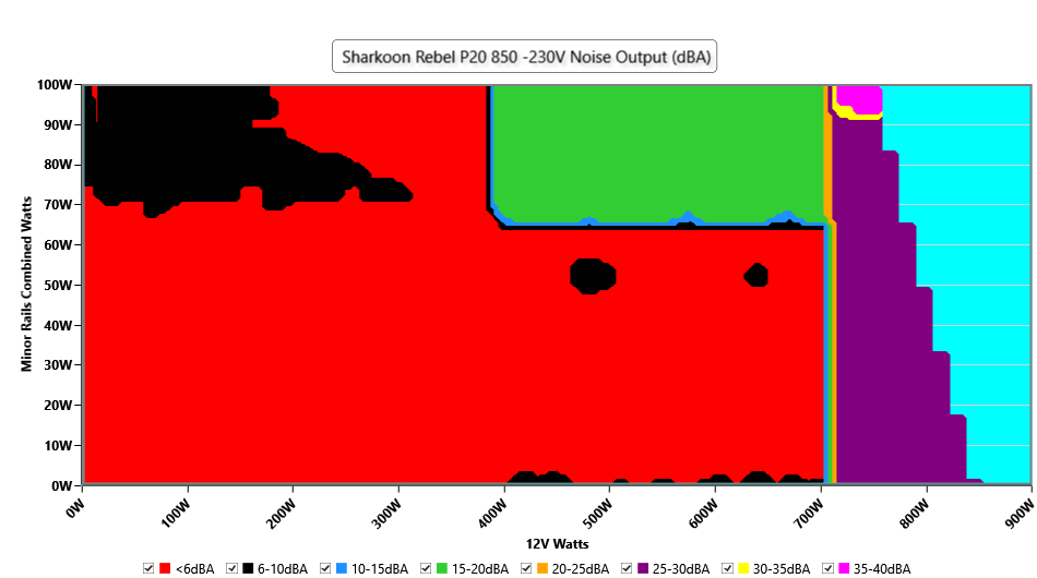

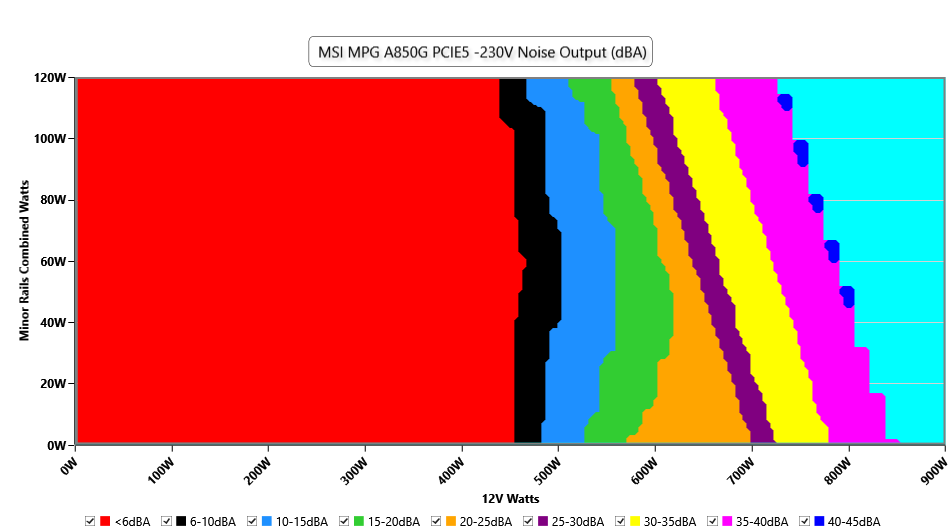

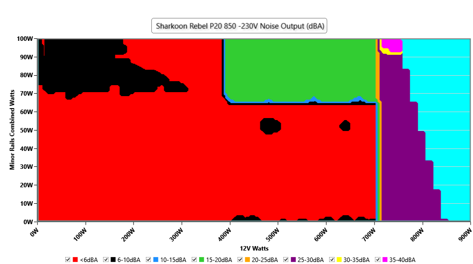

Dan4b schrieb:
Wie siehts Lautstärketechnisch bei den 3 Netzteilen aus?
Alle sind in Ordnung, sieht man auch in den Lautstärkediagrammen von Cybenetics.
Rechne mit ~400W auf der 12V Schiene alles darüber hinaus wird erst bei einer RTX5090 interessant.
Quellen:
https://www.cybenetics.com/evaluations/psus/2388/
https://www.cybenetics.com/evaluations/psus/2451/
https://www.cybenetics.com/evaluations/psus/2404/
Beschaffe das PSU was bei deinem Haupthändler kostengünstig verfügbar ist.
Aufgrund der Einbautiefe würde ich das P20 dem MSI vorziehen, danach das C850er.

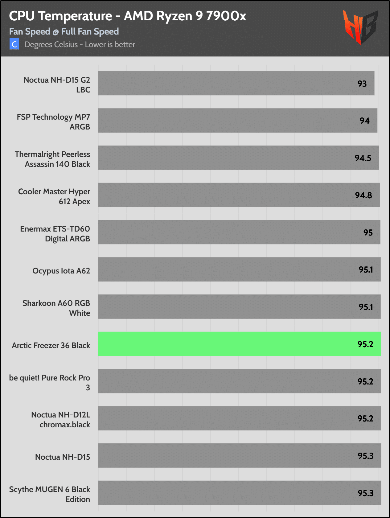

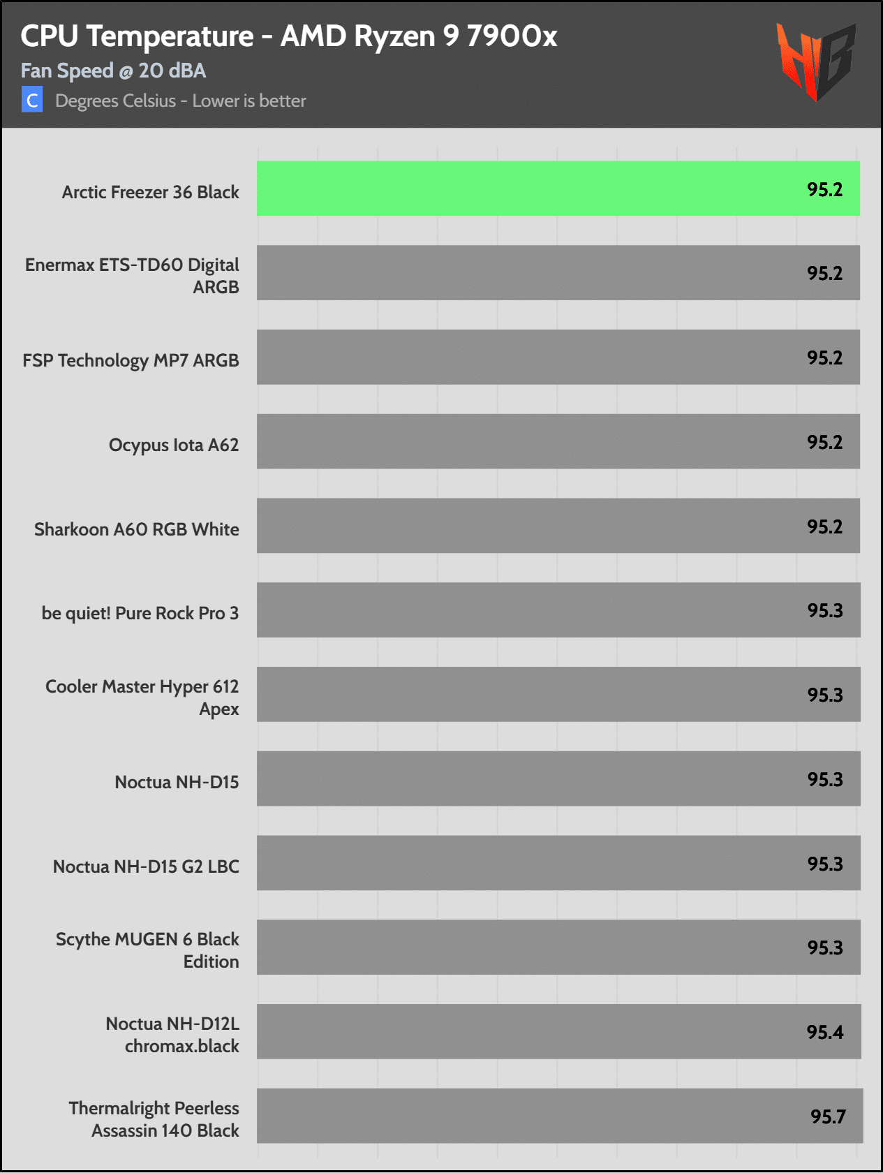

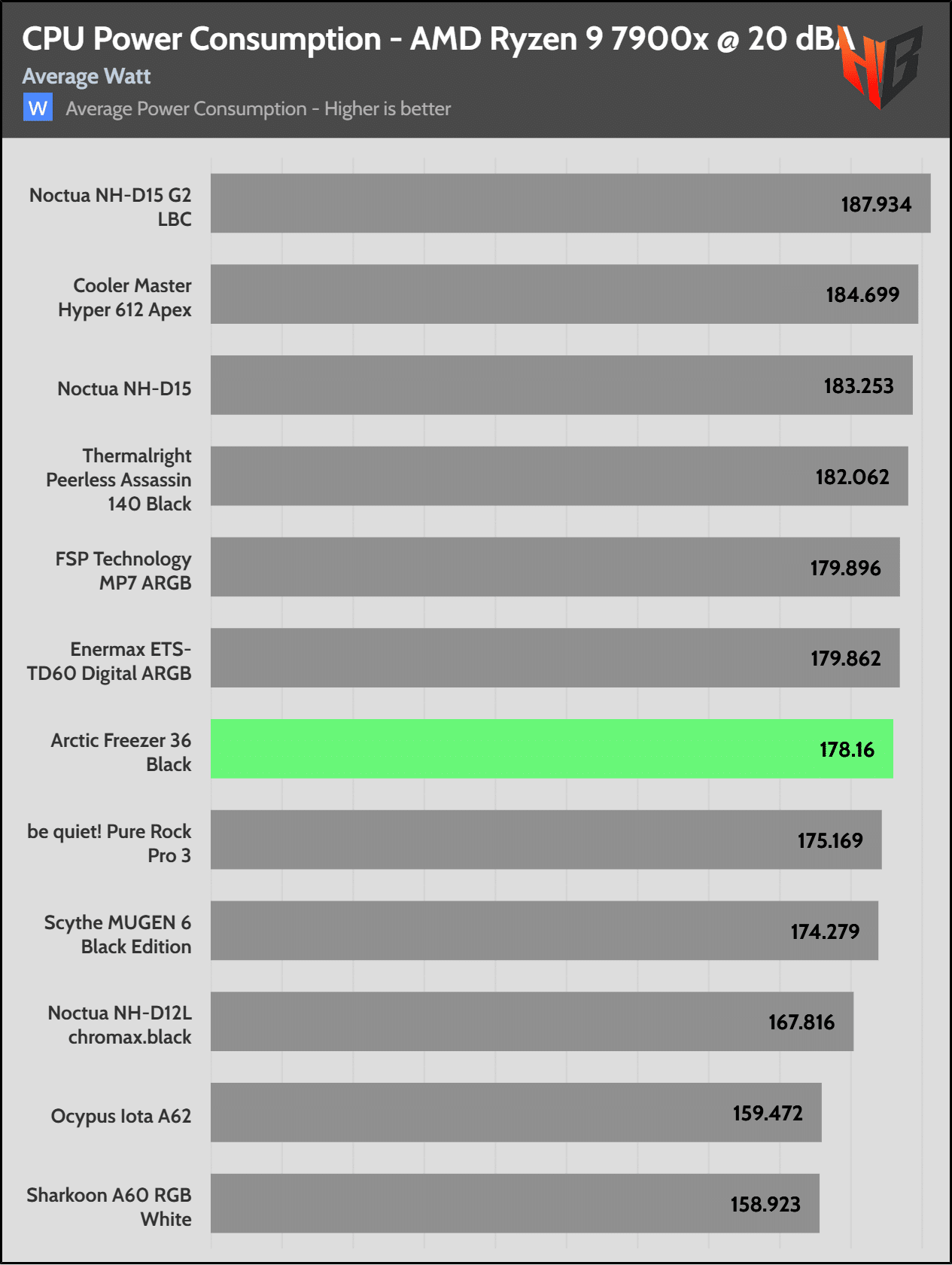

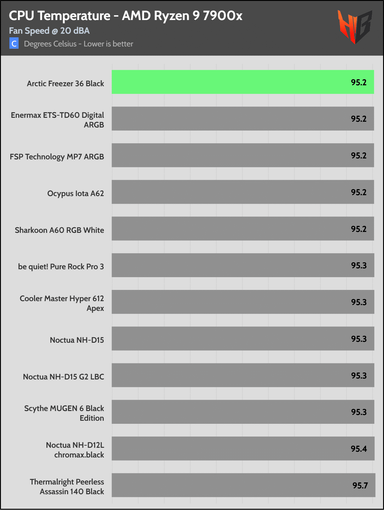

Die Wärmekapazität des Kühlkörpers hat keinen brauchbaren Einfluss auf die Kühlleistung deiner CPU da deine CPU (Ryzen 7 7800X3D) derart weit unterhalb des Maximalbereichs arbeitet das die maximale Wärmekapazitat nicht zum tragen kommt.
Insbesondere unter dem Gesichtpunkt der Lautstärke sind die Wärmekapazität des Kühlkörpers und die maximale Kühlleistung unrelevant für die beiden obigen Kühler.
Kalibiriert man die Kühler auf eine niedrige Lautstärke zeigt sich ein klares Bild, es limitieren weder die Kühlleisting noch die Wärmekapazität sondern die Wärmedichte der CPU und die ist konstruktionsbedingt.
Quelle:
https://hwbusters.com/cooling/arctic-freezer-36-black-cpu-cooler-review/
Reaktionen: Dan4b
Schöne Tabelle. Wenn man das ganze nun auf um die 80 Watt und den x3d Cache überträgt sind wir vielleicht bei max. 1-2 Grad Unterschied.

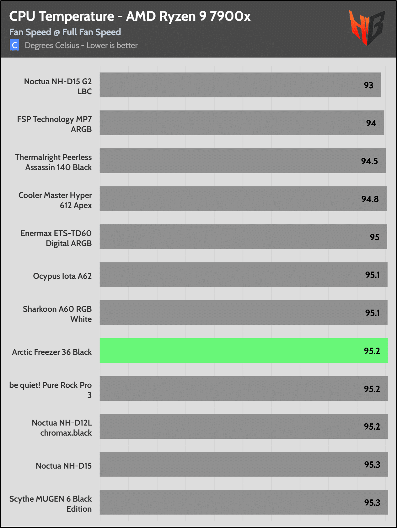

Azghul0815 schrieb:
Bringt ja nichts die Temperaturen zu zeigen, trotz dual CCDs ist der Ryzen 9 7900X im TJmax Limit eben wegen der hohen Wärmedichte. :p
Erst bei voller Drehzhal wird überhaupt etwas sichtbar.
Sieht man auch schön bei 25dBA und 30dBA die höhere Lüftderdrehzal reißt es nicht raus, zumindest nicht bei AMD.
