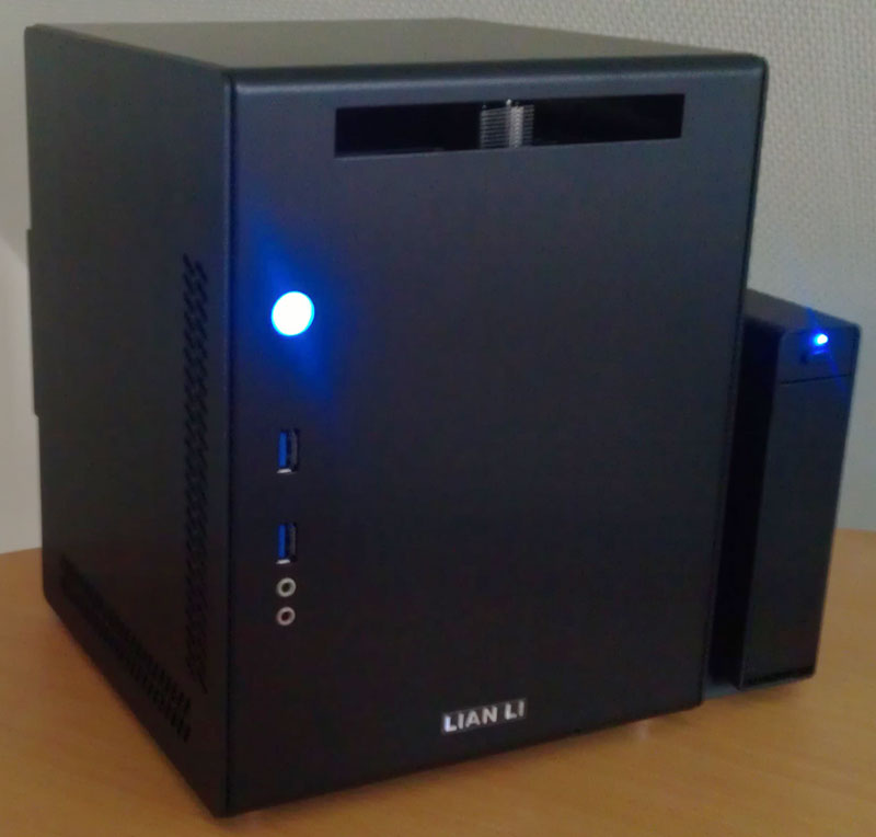

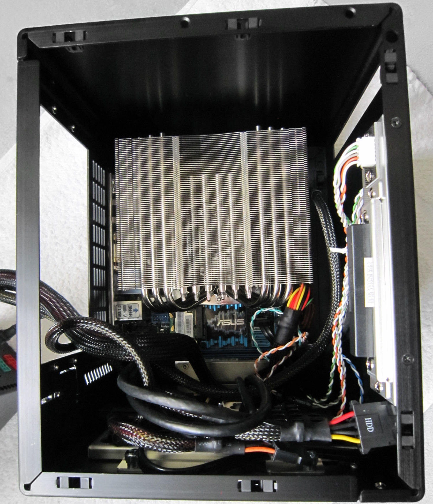

Der Rechner läuft mittlerweile bereits einige Tage, hier und da gibt es aber (natürlich) Baustellen, auch der Einbau war nicht ganze problemlos.
Meine aktuelle Konfiguration:
Lian Li PC-Q03B
Asus P8Z77I
Intel i5-3570k + Thermal AXP-140 (passiv)
be Quiet E9 480W CM
SSD 830 256GB
2GB DDR3 RAM (Notlösung)
So sieht es nun aus (daneben externe Festplatte):
pc1-jpg.293889
Erst einmal bin ich happy, dass alles problemlos läuft, die integrierte HD4000 ist momentan völlig ausreichend, da keine grafiklastigen Spiele anstehen.

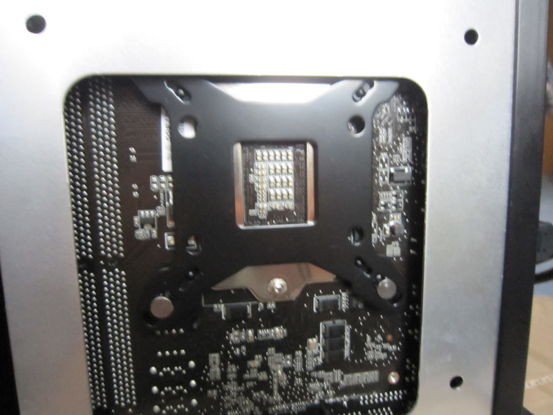

Beim Einbau war aber definitiv nicht alles problemlos :D

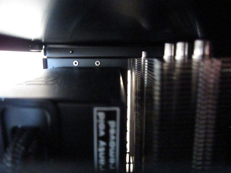

Mit dem CPU-Kühler AXP-140 (der boxed-Kühler war von der Lautstärke eine Zumutung) gab es so seine Probleme, wie auf Bild 4 zu sehen, musste ich die MB-Halterung nochmal abschrauben, damit ich die Kühler-Backplate montieren konnte (ok, liegt an ASUS' MB-Anordnung). Ist aber kein großer Beinbruch gewesen, da man diese eh vom Gehäuse entfernen muss, weil man sonst keine Chance hat, den Kühler drauf zu schrauben. Und ganz ehrlich so eine Fummelei hatte ich schon lang nicht mehr^^, durch das winzige MB ist hier schon echt wenig Platz, hat bestimmt eine halbe Stunde gedauert, bis alles fest gedreht war. Der Lüfter ist nicht drauf montiert, die Arbeit soll ja der NT-Lüfter leisten.

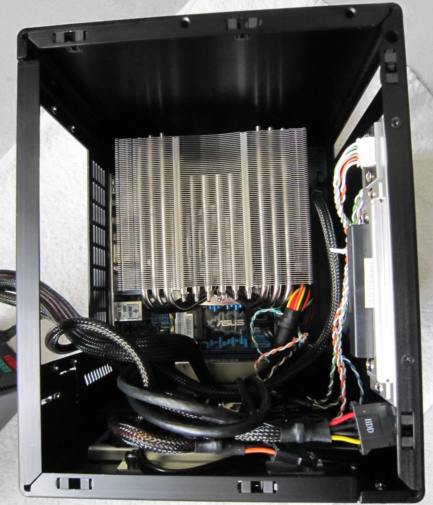

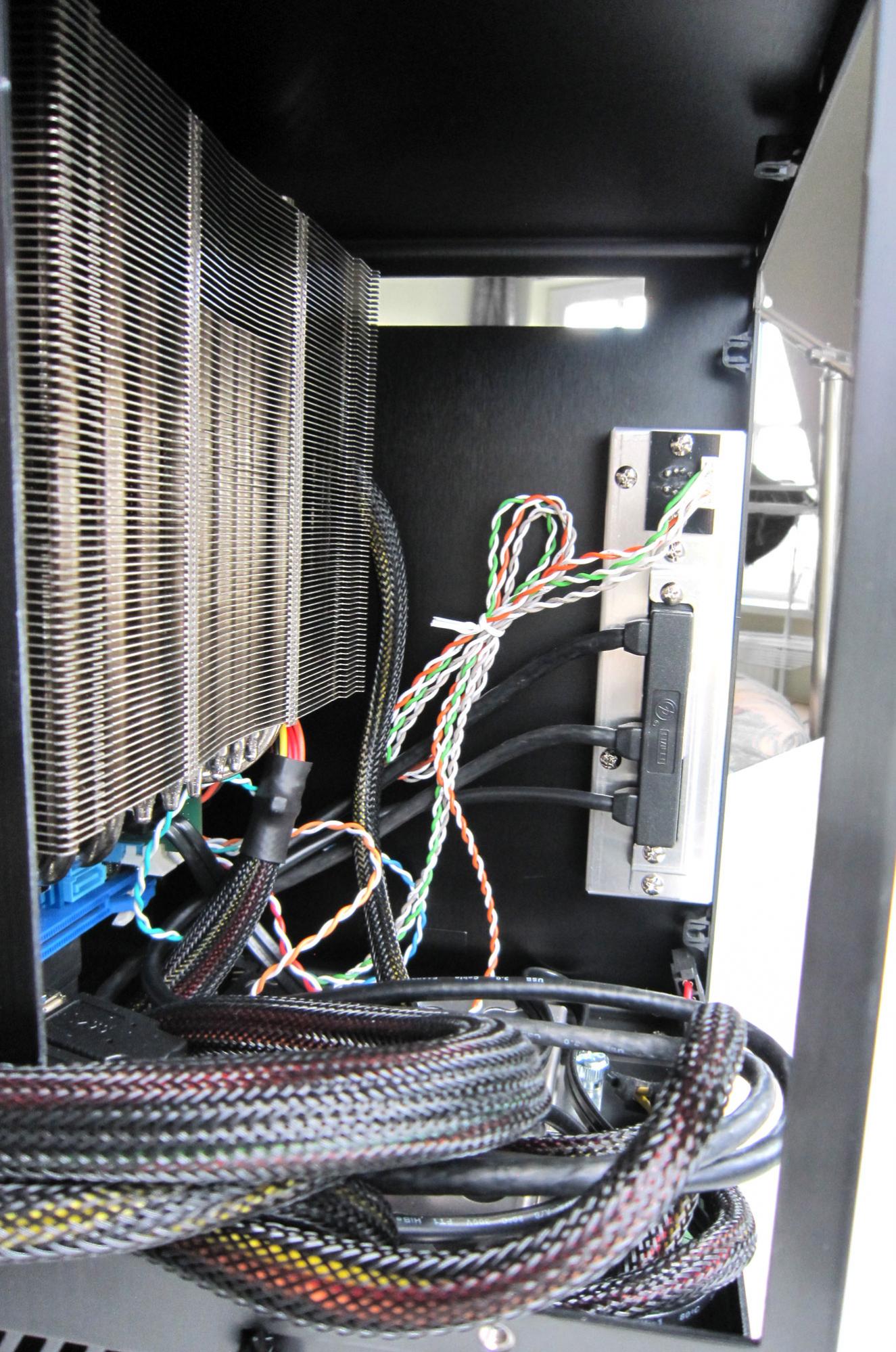

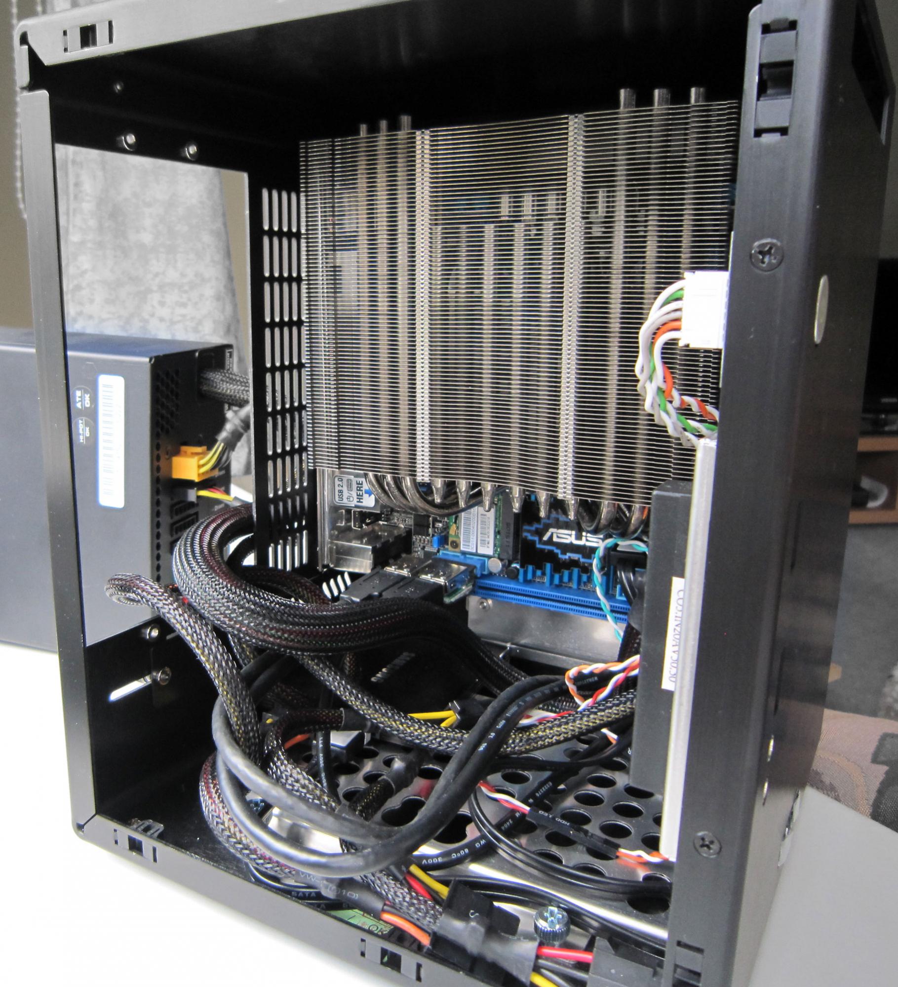

Beim Einbau ins Gehäuse gab es dann die nächsten Probleme, der Kühler ist ja relativ groß (im Vergleich zu Gehäuse und MB), weshalb ich ihn nur in eine Richtung montieren konnte. Dafür musste ich allerdings die Halterung fürs optische Laufwerk abschrauben. Optimal reingepasst hat es dann noch immer nicht, der Kühler ist so wuchtig, dass ich die hintere Seite des Gehäuses mit Gewalt zur Seite drücken musste, damit der Klotz da rein passt. Aber letztendlich hat es gepasst, beim Verschrauben der MB-Halterung musste man das gehäuse wieder zurecht drücken, damit die Schrauben auch wieder in die Löcher passen, es ist also alles knapp berechnet^^.
Der Kühler hat nun übrigens einen Abstand von 8mm zum Netzteil, auch nach oben zur Gehäusedecke sind es keine 10mm!, siehe Bild 5.

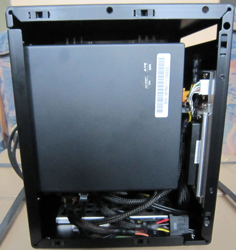

Immerhin passt das schonmal, beim Netzteil habe ich mich dann an der Kabel-Management-Version versucht, würde man den herstellerangaben von Lian Li glauben, würde es nie im Leben passen, aber siehe da (Bild 2), war doch gar kein Problem :D Da ist wirklich nicht mehr viel Platz, gut, dass die Kabelk recht biegbar sind und an der vorderen Wand des gehäuses ein paar Schlaufen drehen können.
Die SSD habe ich erst einmal auf den Boden gelegt, das riesige Kabelknäuel nervt mich allerdings, schade, dass be Quiet kein einzelnes, kurzes Kabel mit Stromanschluss mitgeliefert hat, da werd ich wohl nachträglich noch nachbessern müssen. Dafür hab ich Kabel-Management, ich kann mir nicht vorstellen, dass ich noch so ein Knäuel irgendwo verstauen könnte, unglaublich, wie schnell so ein paar Stränge das Gehäuse "zustopfen".

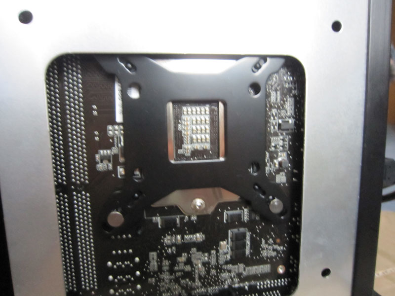

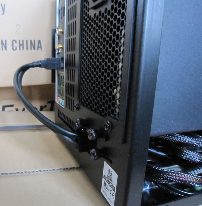

Die Kabel für Front USB musste ich zuerst hinten am Gehäuse wieder einstecken (Bild 3), mittlerweile habe ich aber diesen Adapter von Lian Li gekauft:
Durchaus hilfreich, ansonsten hätte es später mit ner Grafikkarte Probleme gegeben - ausserdem verschwende ich doch keine 2 USB3 Steckplätze. Leider sind die Kabel natürlich immer noch viel zu lang, aber über dem PCIe Steckplätz ist gut Platz für die, da der CPU-Kühler sich ja nach oben ausbreitet.^^

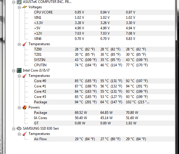

Heute morgen habe ich dann mal Prime95 laufen lassen (1,5h), hier die Ergebnisse:
temps-png.293894
Man muss dazu sagen, dass die heutigen Temperaturen nicht unbedingt repräsentativ für Deutschland sind^^. Was mich gewundert hat ist, dass die Temperaturen nach einer Weile wieder gesunken sind (war kurz davor, den Test zu stoppen, dann wurd es aber besser). Kann es sein, dass die WLP sich noch nicht richtig verteilt hatte?
Welcher Wert ist hier eigentlich wichtiger, der "Package"-Wert oder die der einzelnen Kerne? Wenn ich mich richtig erinnere, soll Ivy bis zu einer Temp. von 105°C spezifiziert sein.

Trotzdem bin ich mich mit den Temperaturen nicht ganz zufrieden, bzw. mit dem Lüfter des Netzteils. Mir ist zwar bewusst, dass dieser kein PWM hat und automatisch temperaturgesteuert ist, aber so kühl war es im Gehäuse dann auch nicht, dass er da mit gefühlten 400 Umdrehungen alles aufheizen lässt. Man hat nur einen minimalen Luftzug am Netzteil-Ausgang gespürt, ist das normal?
Ich denke, ich werde mich entweder vom Netzteil oder vom Kühler trennen müssen.
Ich würde es auch für möglich halten, den Netzteil-Lüfter gegen einen PWM-Lüfter auszutauschen, aber dann würde auch die Garantie flöten gehen (was mir egal wäre, sollte es funktionieren).
Ansonsten muss ich einen anderen Kühler nehmen, ich schau mir hier im Thread nochmal die Vorschläge an.

Bei mir war es so, dass der Prozessor anfängt zu drosseln, sobald der Package-Wert auf 105°C steigt.
Beobachte mal die Taktraten, evtl. wird die CPU gedrosselt?
Bei meinem E9 ist es auch so, selbst unter Last.

Mit dem Asrock Board hätte das mit dem AXP 140 besser gepasst - der PCI Slot wäre frei geblieben, aber ok.
Aber das Asus ist schon fett :D

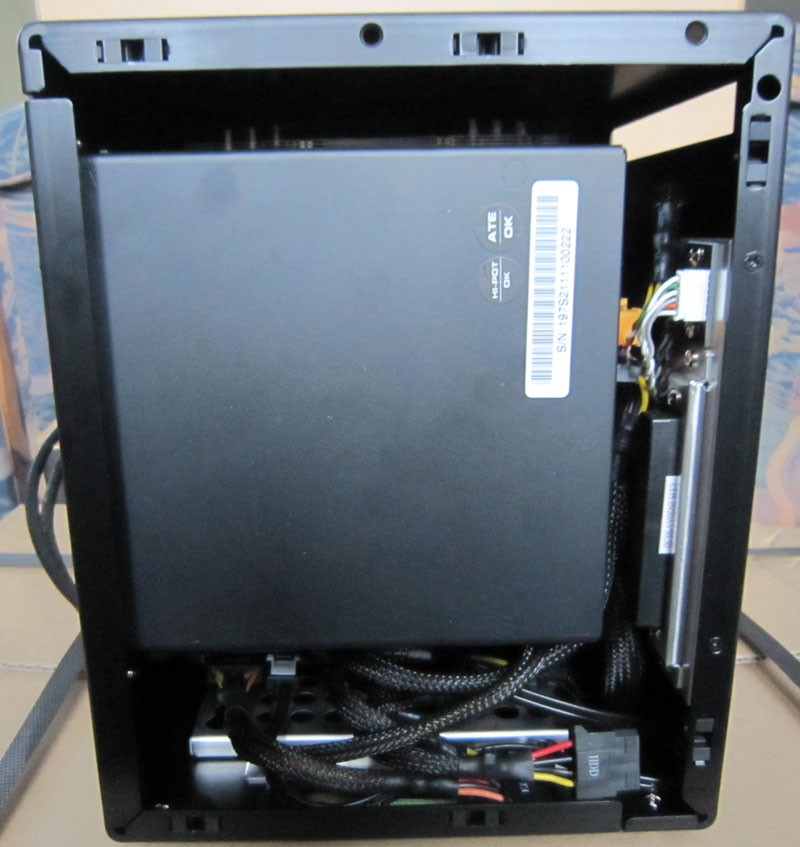

Hast Du noch Bilder vom Einbau ohne Netzteil?
Wie ist denn der Stand der Dinge? Hast Du den Kühler behalten?
Was ist mit der Laufwerksblende? Bleibt die ab?
Du hast ja geschrieben, das sie aus einem anderen Material besteht als das Case selbst.

Jein, hatte ich mir ja auch gedacht, aber fand ich den Temperaturunterschied zu groß. Es stimmt allerdings, dass er versucht, nicht über 105°C zu kommen, setzt dafür den Multi runter, dann aber auch wieder hoch, wenn er bei 103°C ist, er entfernt sich also nie allzu weit von den 105°C.

Ja, wahrscheinlich stimmt das sogar, hätte halt nicht erwartet, dass der Kühler so weit über hängt.
Ist es eigentlich normal, dass man ein Summen aus Mainboard-Richtung hört, wenn man nah (20cm) ran geht?
Ich hab nochmal neue Bilder ohne NT gemacht, findste im Anhang. Wenn das nicht reicht, kann ich auch ein Video machen, auf Bildern kommt das irgendwie immer nicht so gut rüber.
Die Laufwerksblende istvielleicht kein anderes Material, ist aber anders "gebürstet", weshalb sie heraussticht. Werde sie wieder einbauen, aber wenn ich den AXP-140 nicht behalte, muss ich sie ja nicht zerschnipseln :D

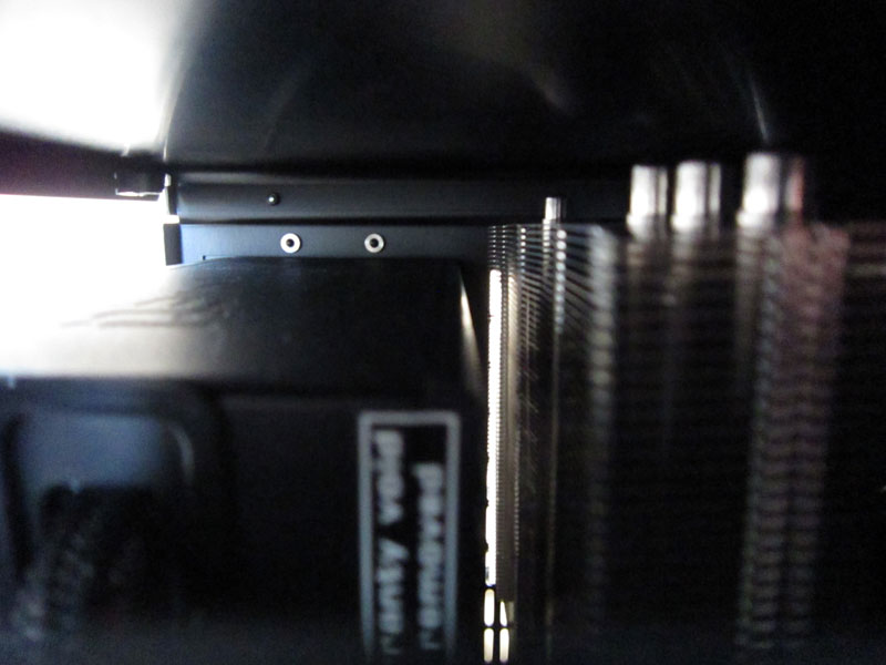

Was ich als nächstes versuche:
Ich hab mir mal diesen Lüfter hier bestellt: http://geizhals.de/439553
Habe nochmal nachgemessen, für die 120mm Kerbe im AXP-140 hat man ungefähr 13-14mm Platz bis zum Netzteil, dieser 12mm Slim-Lüfter sollte also passen^^. Hat zwar kein PWM und (vergleichsweise) niedrigen Luftdurchsatz, soll aber trotz 1200rpm nicht allzu laut sein (werd ich dann ja hören). Bin gespannt, was für Unterschiede das macht, werd wohl Samstag posten, wie's weiter geht.
Achso, aus Spaß hatte ich gestern mal meinen großen Stand-Ventilator direkt ans Gehäuse gestellt und Prime 95 laufen lassen - unter 70° im Package (Kerne 60-65), im Idle lag das Package bei eiskalten 30°, Kerne etwa 25°.
Und die Konstruktion war trotzdem leiser als der Boxed-Lüfter vom Ivy Bridge :D
