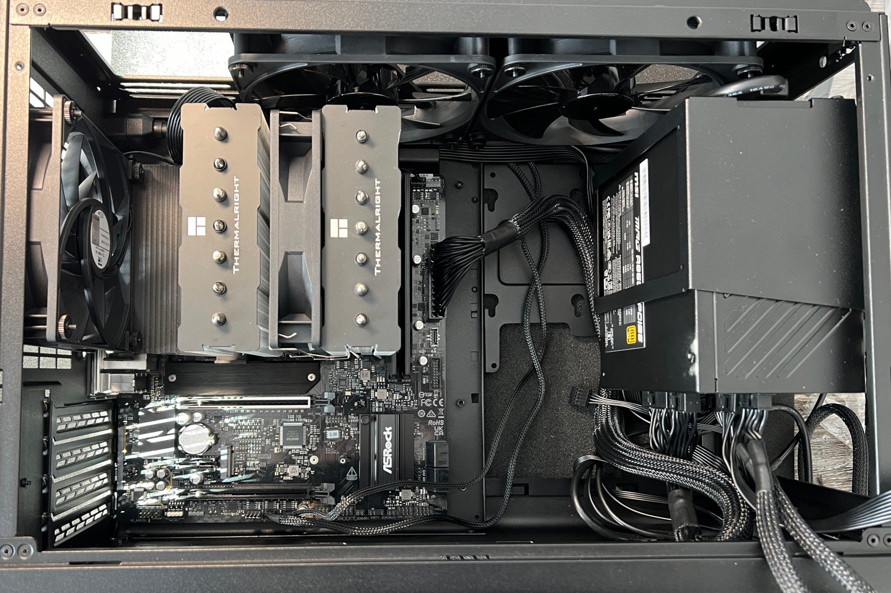

Als CPU-Kühler habe ich einen Phantom Spirit 120SE verbaut. Wobei einer der Lüfter im Kühler sitzt.
Der andere Lüfter sitzt an der Gehäuserückseite und bläst mit einem gedruckten Lüftungsschacht die Luft direkt auf den Kühler.
An der Stelle habe ich die meiste Zeit des Aufbaus verbracht.
Man muss den Lüftungsschacht ja nicht nur designen, sondern auch drucken und montieren können.
Und zwar so, dass man ihn auch wieder öffnen kann um Staub zu entfernen.
Oben im Gehäuse sind zwei 140mm Noiseblocker PK-2 verbaut, die Luft nach draußen blasen.
Die PSU sitzt auf Position 2, so dass einer der PK-2 leicht über über die PSU ragt und da auch noch die Luft nach draußen bewegt. Dadurch dass die RX9070XT nicht zu lang ist, geht das gut.

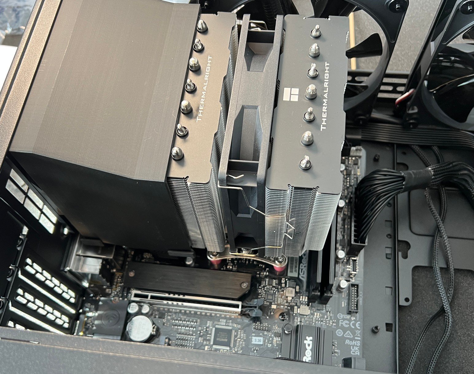

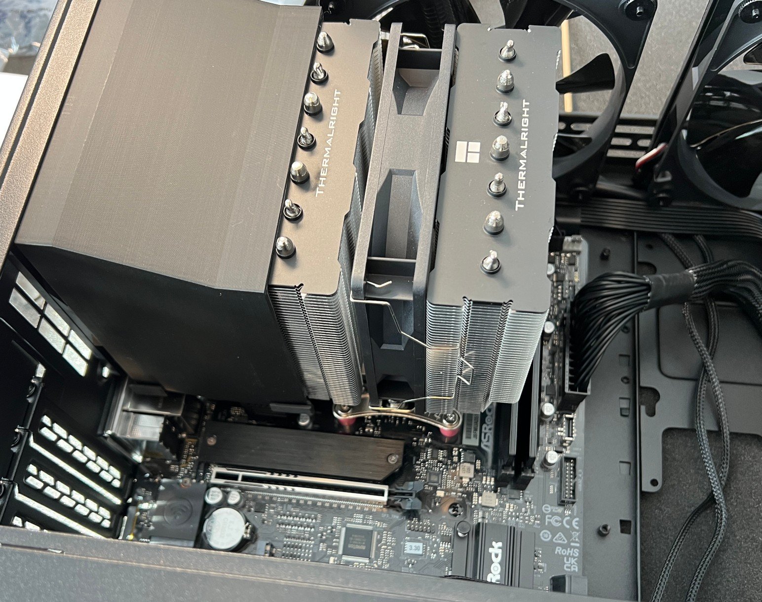

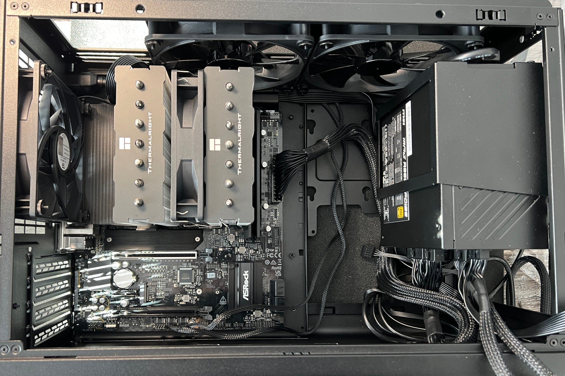

Hier mal der Aufbau der CPU-Lüfter. Noch ohne GPU und nur mit Unterseite des Lüftungsschachts.

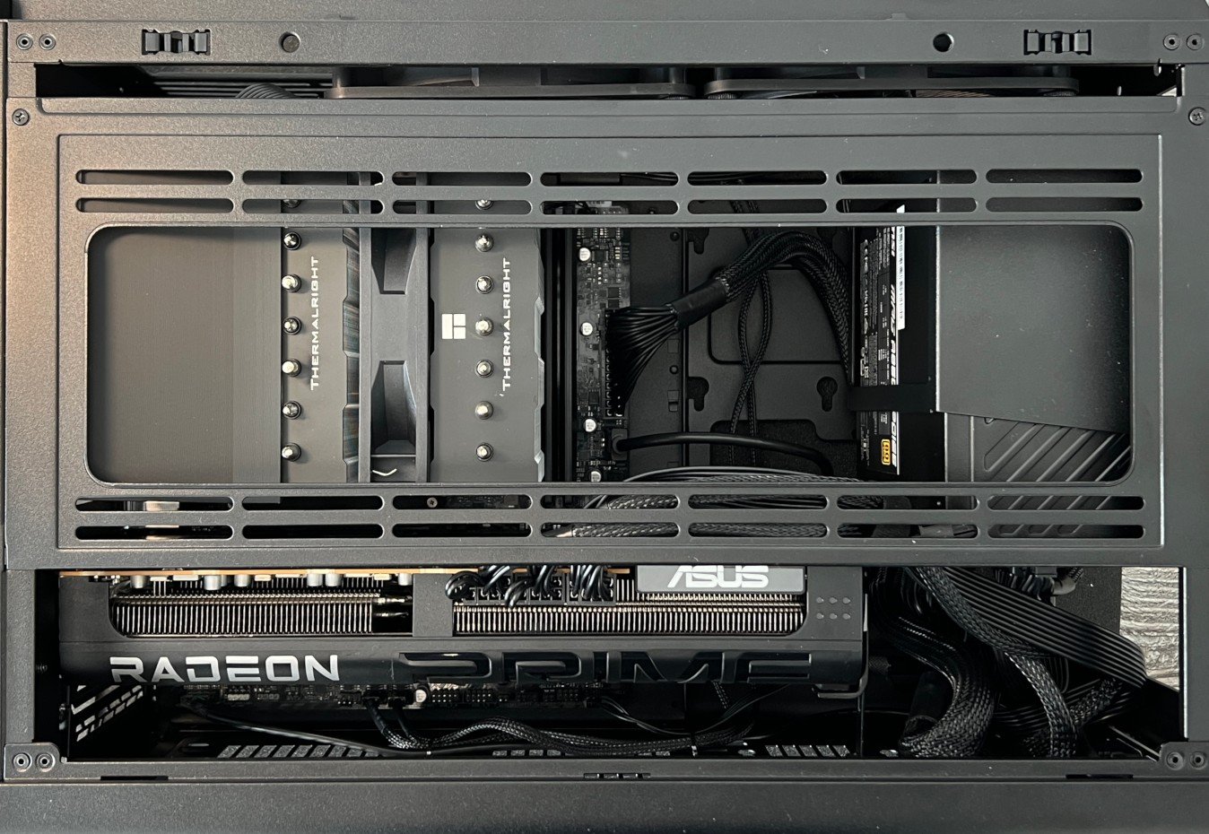

Hier der aufgesetzte Lüftungsschacht.

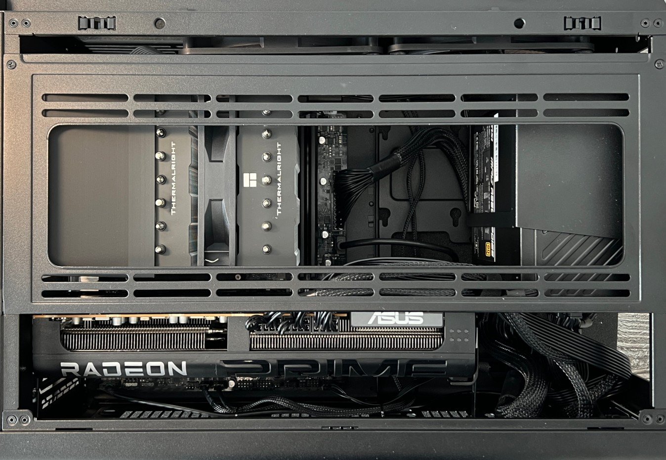

Und hier mal komplett:
Weiteres ToDo wäre die GPU zur Seite hin abzudichten, sodass die Lüfter zwangweise Frischluft durch den Boden von außen ziehen und nicht warme Luft aus dem Innenraum.

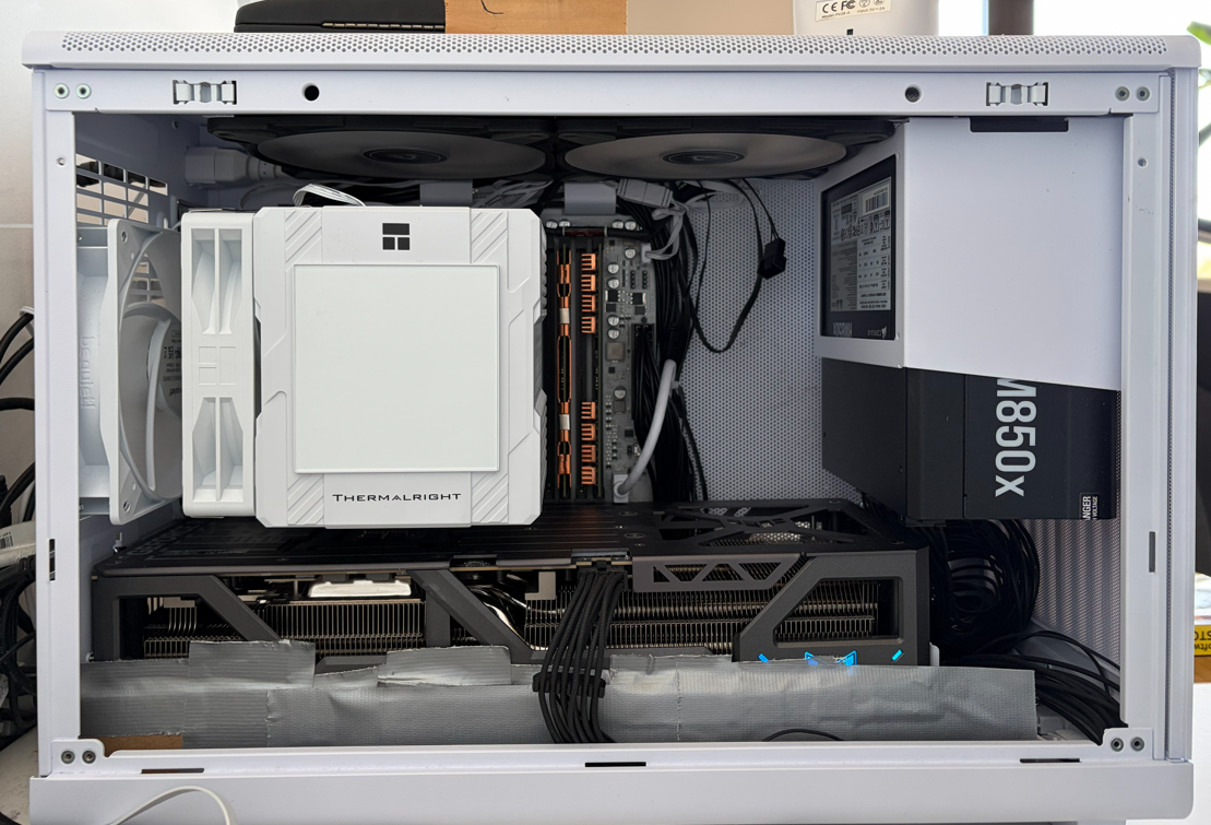

Sehr cooler Build, viel Spaß damit! Ich bin auch begeistert von diesem Airflow-Konzept im A3 und erreiche trotz geringen Ausgaben für die Kühlung (insg. vll 55€? Thermalright Dualtower ohne Lüfter und 4x Arctic P12/P14 pro) mit meinem 7900X3D u. RX 6900XT deutlich niedrigere Lautstärke/ bessere Temperaturen als vorher in verschiedenen Towern mit teils deutlich teureren Lüftern und Kühlern.
@Dan4b magst du vielleicht das Modell für den Lüftungsschacht teilen/ hochladen? Es wäre interessant ob ich damit + einem zweiten Lüfter oben (habe je 1x140mm oben und seitlich zwischen PSU und CPU-Kühler um den Airflow durch den Tower nicht zu stören) die Lüfterdrehzahlen nochmal senken kann.

Ich hatte auch noch etwas 1mm dickes und 15mm breites Moosgummi Dichtband da, das ich an den Enden des Lüfterkanals aufgeklebt habe um zum CPU-Kühler und zum Lüfter, sowie zur Bodenplatte hin abzudichten und zu vermeiden, dass etwas klappert.
Gedruck in Extrudr Greentec Pro mit 0,4mm Düse und 0,2mm Schichtdicke.
Wie ich schon sagte, muss man einen Lüftertunnel nicht nur designen, sondern am Ende auch Drucken und montieren können. Ich hatte da ein par Varianten durchdachte und bin dann dabei gelandet was auch funktioniert hat:
Der Lüfter im A4 lässt sich in der höhe verschieben und ist mittig zum CPU-Kühler.
Der Lüfterschacht besteht aus einer Bodenplatte und einem U-förmigen Deckel.
Die Bodenplatte wird parallel zum Mainboard an den unteren (unten im Richtungssinn, wenn das Mainboard horizontal liegt) beiden Schrauben des Lüfters angeschraubt. (sieht man gut im ersten Bild oben)
Die Bodenplatte ist etwas keilförmig um den Höhenunterschied zwischen Unterkante Lüfter und Unterkante Kühler auszugleichen und wird flach liegend gedruckt.
An allen vier Ecken der Bodenplatte sind nach oben stehende Haken die von einer Rille von der Platte getrennt sind. In die Rille kommt das untere Ende des Deckels und die Haken halten das offene Ende des U zusammen.
Der Deckel wird dann einfach über Lüfter und außerem Ende des Kühlers aufgesteckt/aufgeschoben.
Der Deckel wurde liegend auf der Lüfterseite gedruckt. Also in der Draufsicht aufs Druckbett als C.
Zusätzlich habe ich an der offenen Kanten nach unten zur Bodenplatte noch zwei Haltehaken angebracht, die sich unter der Bodenplatte einhaken sollen. Hier muss man mit dem Skalpell etwas zurückschneiden dass es passt und/oder an der Bodenplatte eine leichte Fase anbringen.
Das selbstklebende 1mm starke Moosgummi Dichtband wird im Prinzip an allen äußeren Kanten auf die Innenseite des Deckels geklebt um eine Abdichtung und Vibrationsdämpfung zum Lüfter, Kühler und zur Bodenplatte zu gewährleisten.
So bleibt die Bodenplatte immer fest am Lüfter und der Deckel lässt sich ohne etwas auszubauen einfach herausnehmen um Staub zu entfernen.
