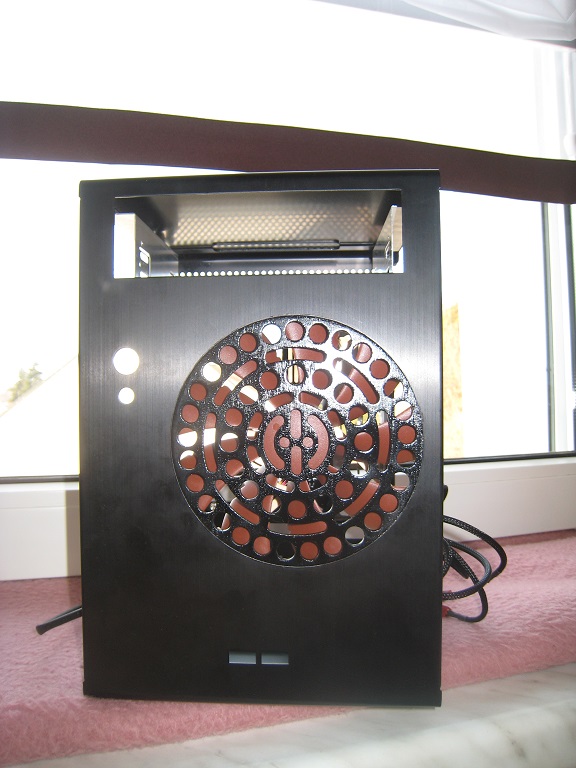

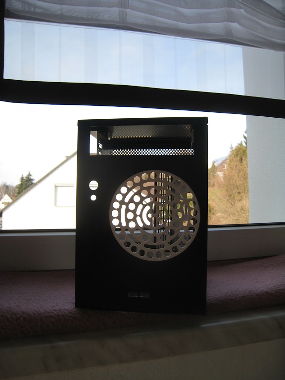

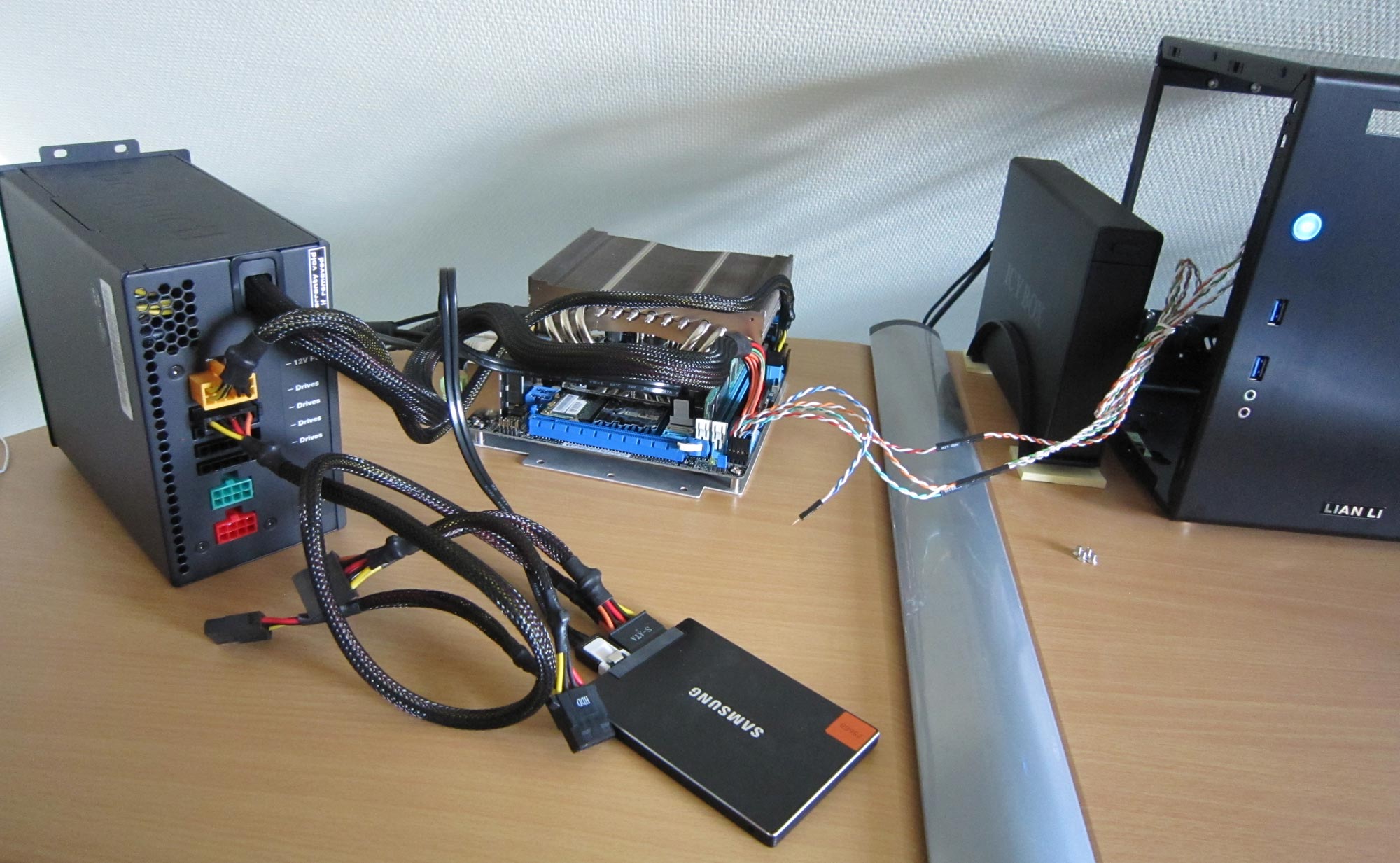

Zuerst habe ich mein Gehäuse mal wieder ausgebaut - das ist auch zwingend nötig, um irgendwas am Mainboard zu machen, der AXP-140 ist ja echt ein Riese, wenn man ihm mit dem verfügbaren Platz vergleicht. Um das Mainboard da mitsamt Kühler rauszufriemeln, muss ich Netzteil, Festplatte und alles andere, was da rumschwirrt erst einmal entfernen, dann kann ich das Mainboard abschrauben, nach vorne kippen, im Raum drehen, um es hinten im Winkel rausziehen zu können. Das nervt, aber mit der Zeit hat mans raus^^.
Für die nächsten Schritte habe ich meine Hardware also erst einmal so "im Freien" hingestellt, siehe Bild 1 im Anhang. Das hat den Vorteil, dass ich schnell die Lüfter austauschen kann.

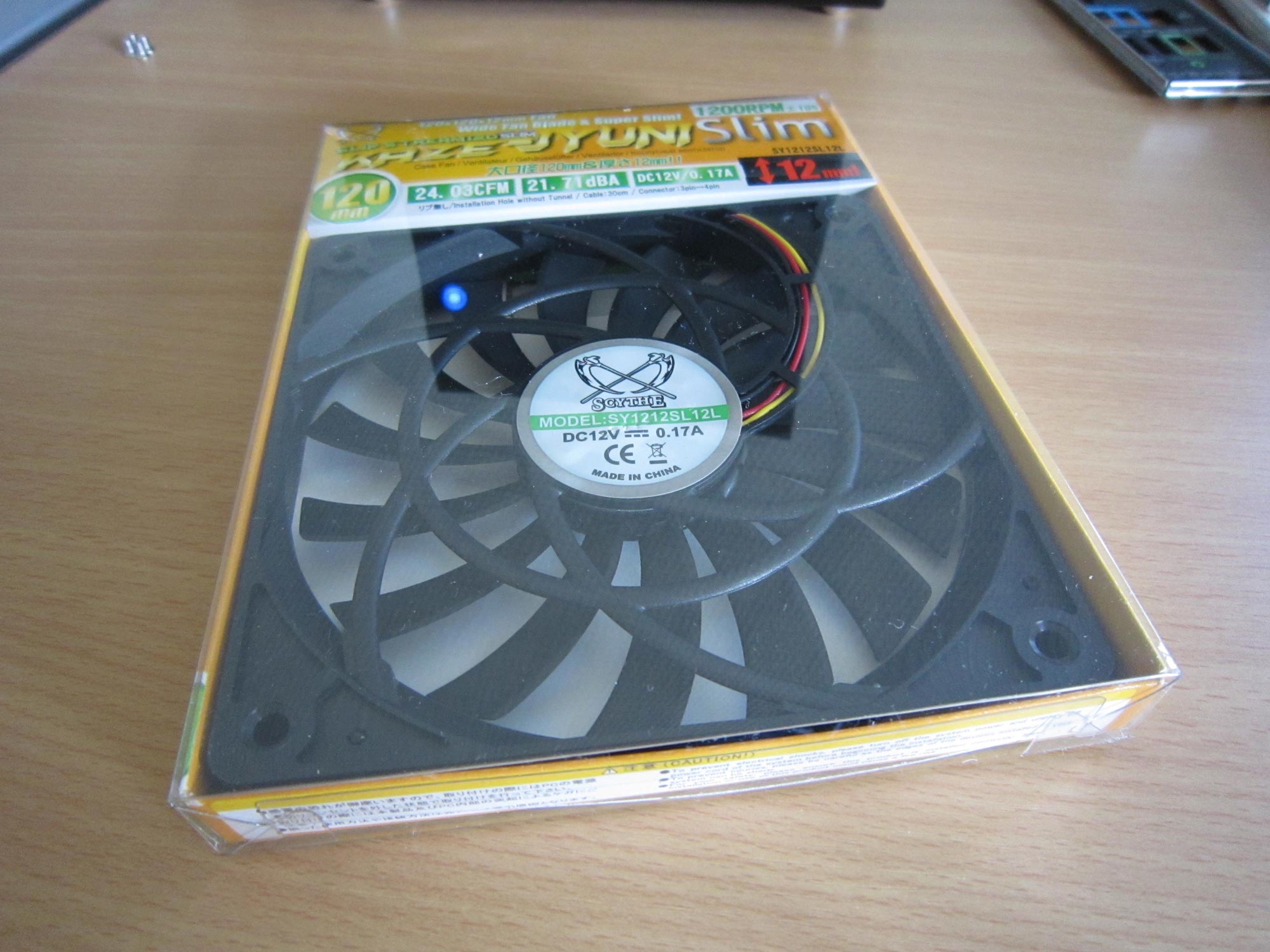

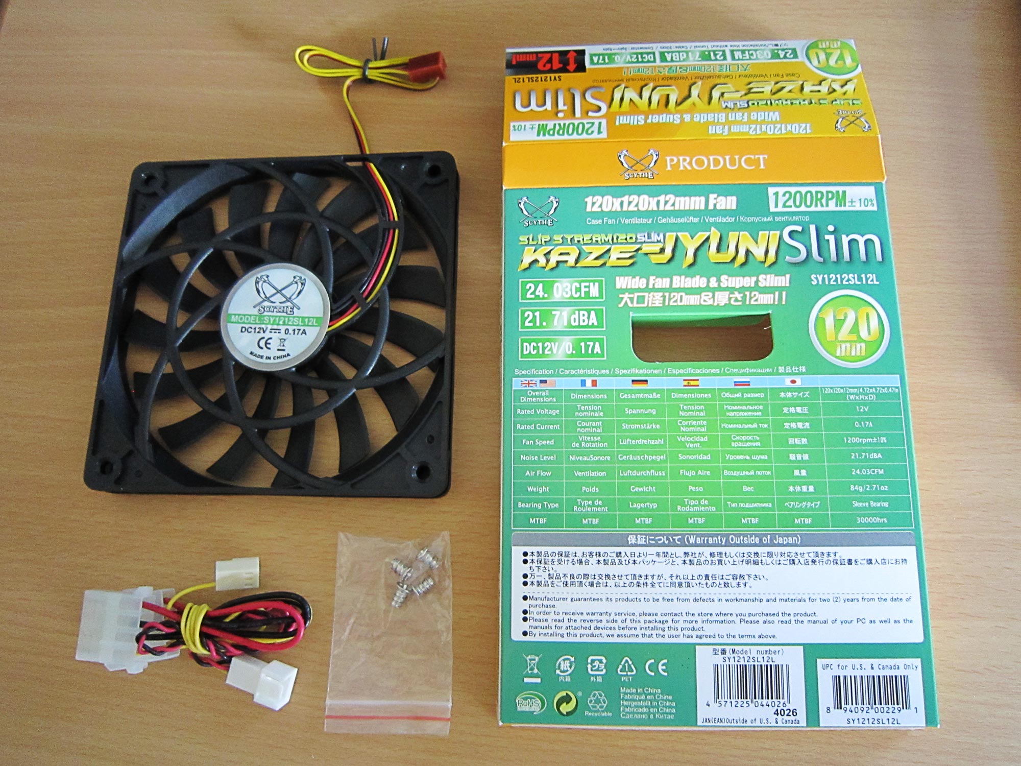

Kleine Lüftertests...

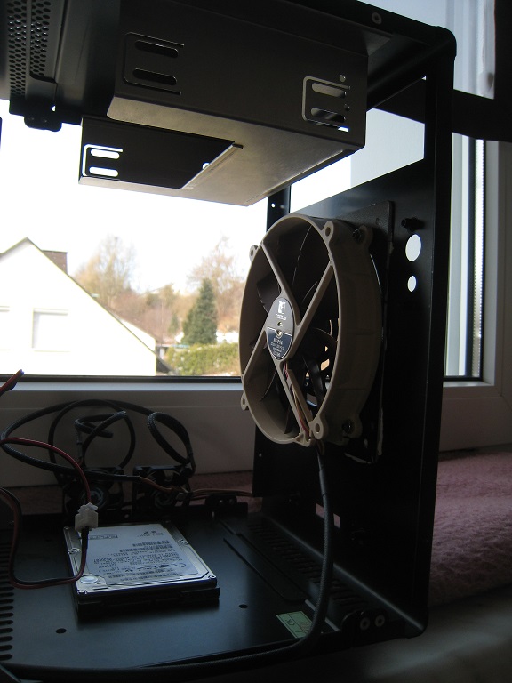

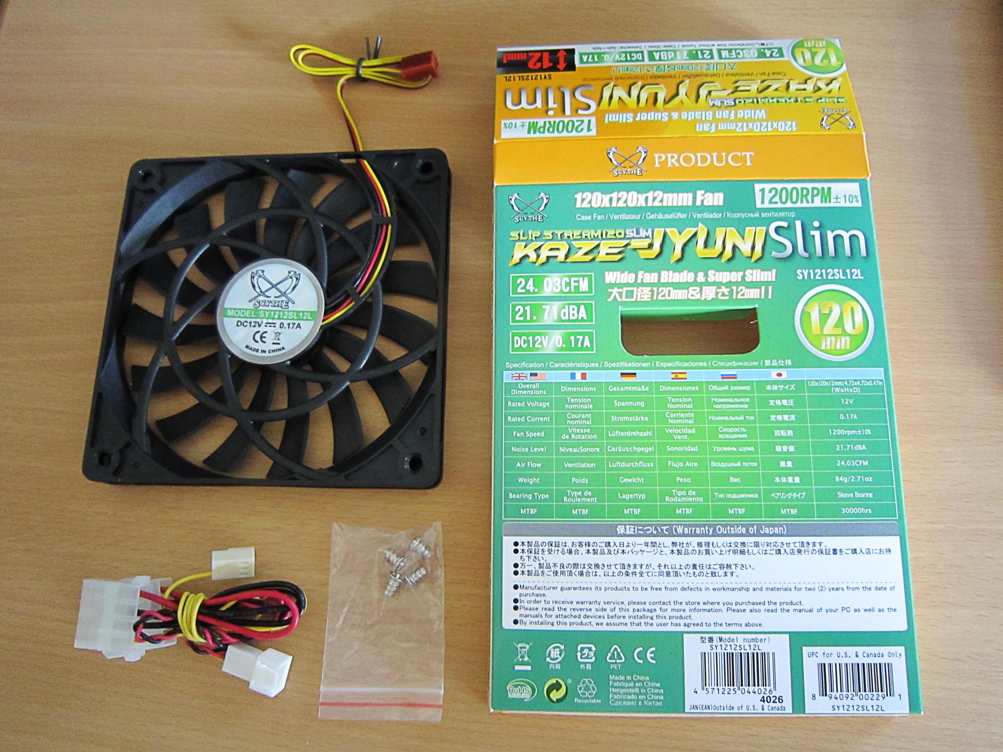

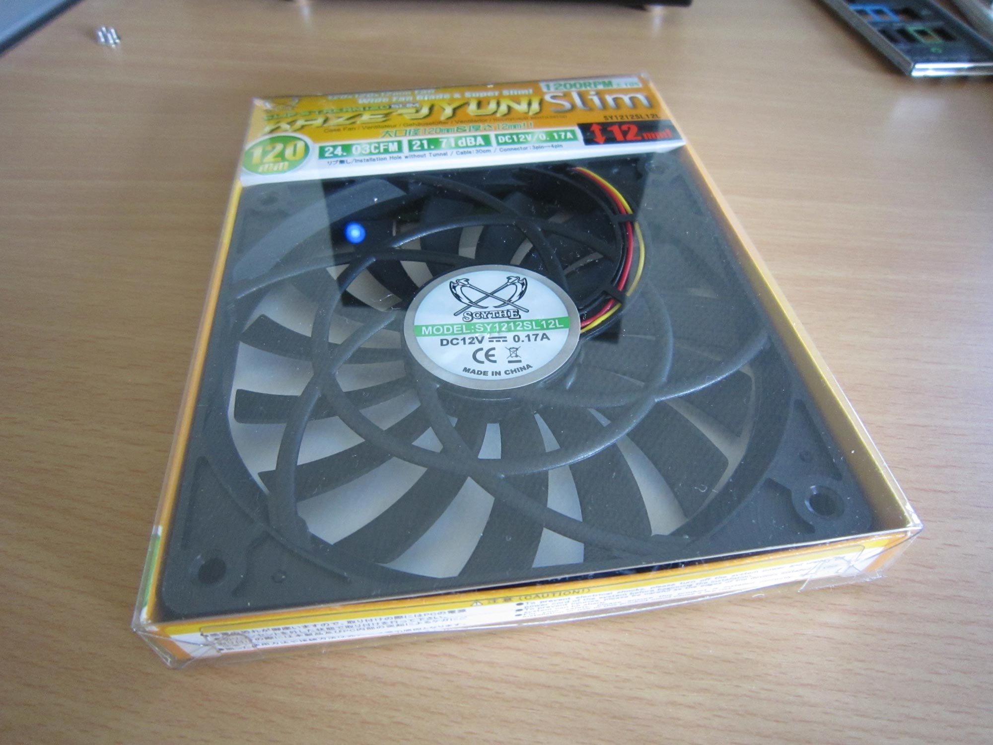

Ich habe den Scythe Slip Stream 1200RPM erhalten (siehe Bild 2 + 3 im Anhang) und gleich angeschlossen, bzw. einfach auf den Kühler drauf gelegt und über's Wochenende bereits getestet. Als Vergleich ist die Passiv-Methode und die Version mit dem beigelegten Thermalright-Lüfter (140mm, 1500RPM, kein PWM) vorhanden.
Wie üblich, habe ich Prime95 genommen und die Package-Temperaturen (Undervolting: Offset -0.08) verglichen:
Passiv@3,7GHz= 94°C
Thermalright@3,7GHz = 50°C
Scythe@3,7GHz = 56°C
Um ehrlich zu sein, ich hätte nicht gedacht, dass die Unterschiede so extrem sind. Zugegeben, die Lüfter können ohne Hindernis die warme Luft nach oben abgeben, aber die Temps. sind trotzdem klasse.
Zur Lautstärke muss ich sagen, der Thermalright-Lüfter ist mit seinen 1500RPM eine QUAL! Unglaublich laut, hört man noch aus dem Nebenzimmer.
Der Scythe-Lüfter ist dagegen zwar hörbar, ist aber gefühlt nicht einmal halb so laut. Hinzu kommt, dass er im waagerechter Position Lagergeräusche macht, die in senkrechter Position fast vollständig verschwinden. Wenn man bedenkt, dass er später im Gehäuse natürlich senkrecht angebracht ist und direkt ins Netzteil bläst (wenn richtig gemessen, keine 2mm Abstand!), welches wiederum die Luft (und den Schall) nach hinten ausgibt, sieht das schon echt vielversprechend aus. :)

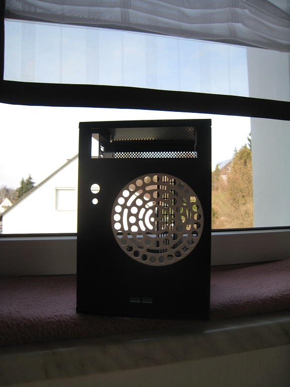

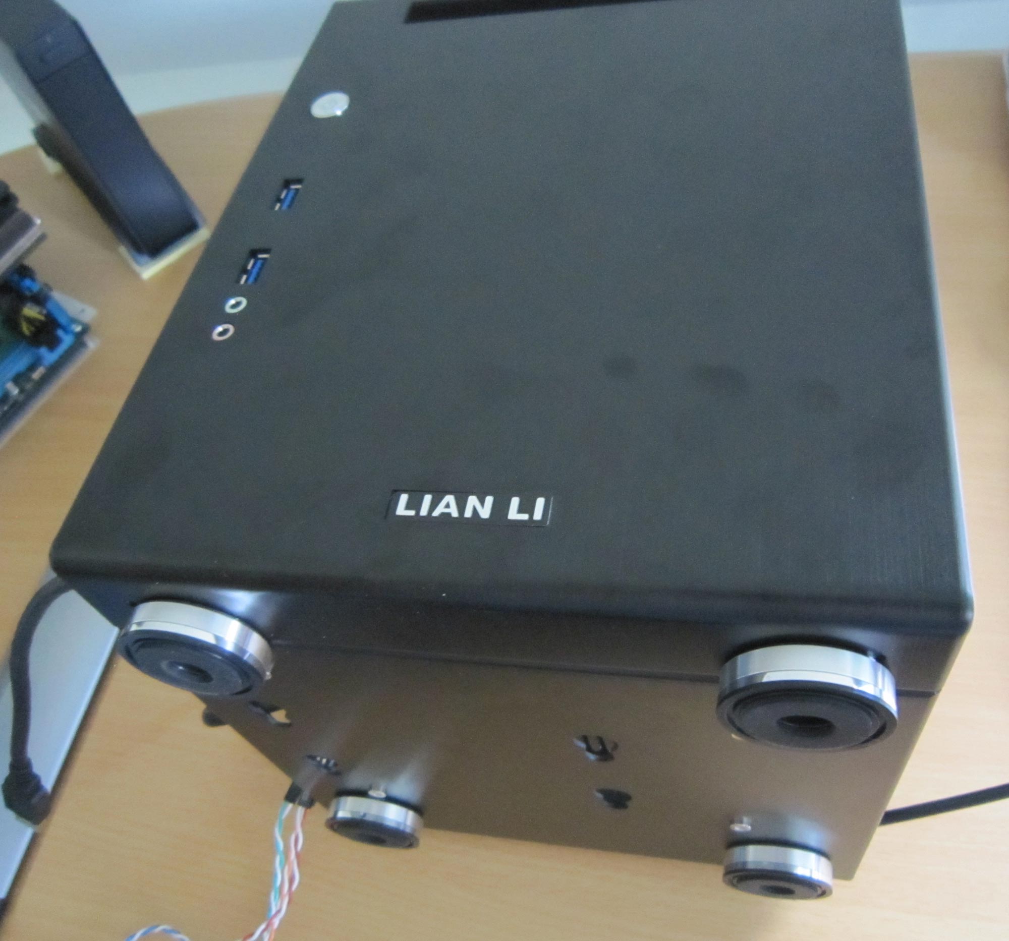

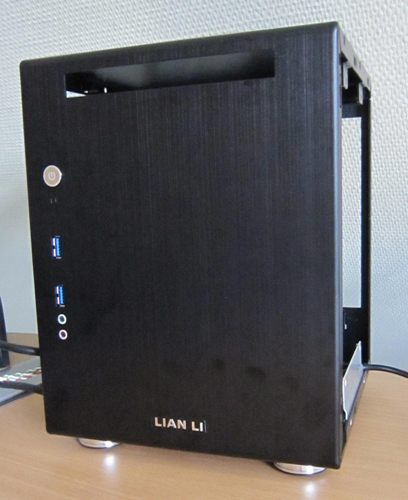

Neue Gehäusefüße
Eigentlich habe ich nur darauf gewartet, bis sich die Gelegenheit ergibt, das Gehäuse ganz auszuräumen (weil wie oben beschrieben, ist nicht ganz einfach, also je seltener, desto besser).

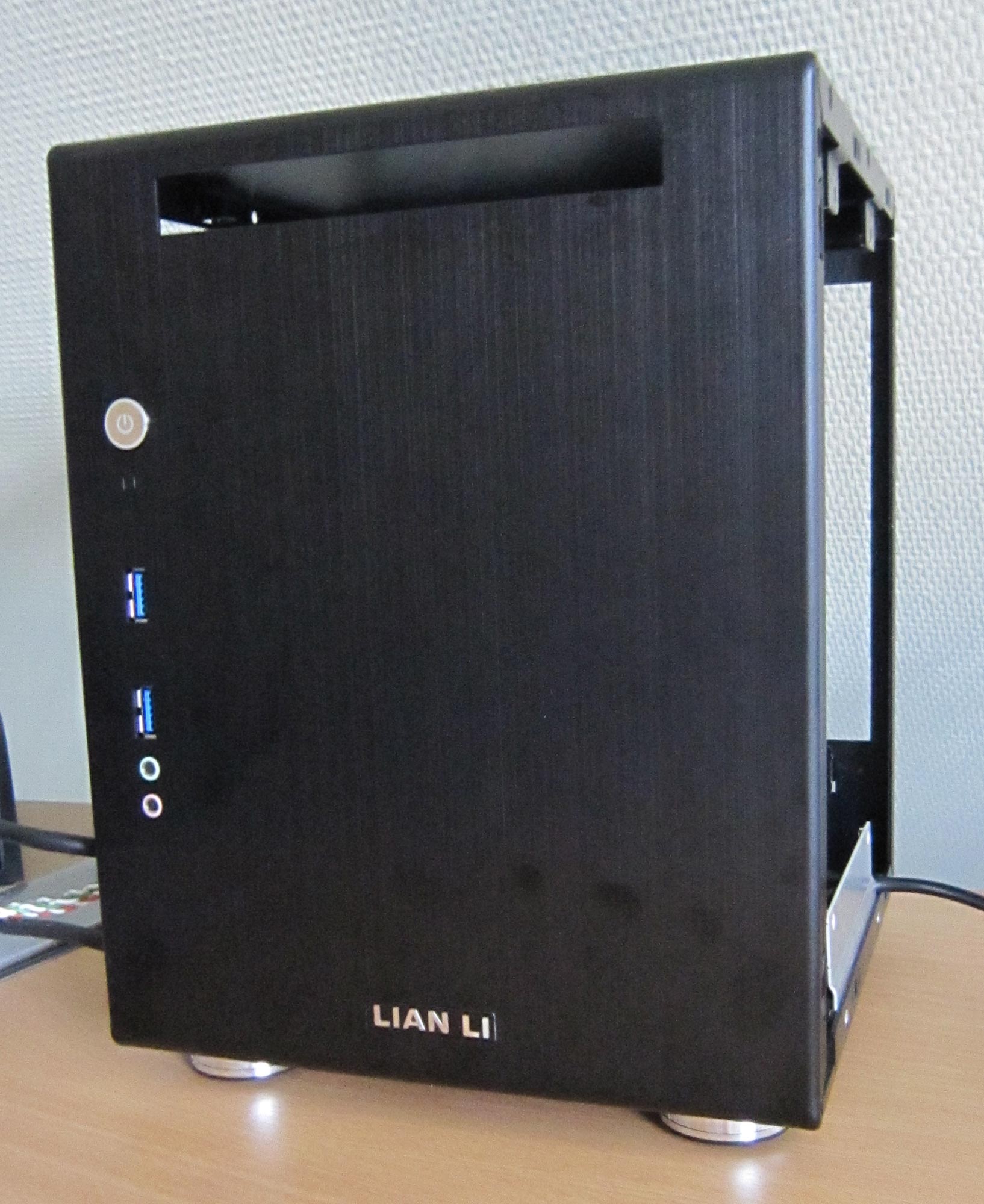

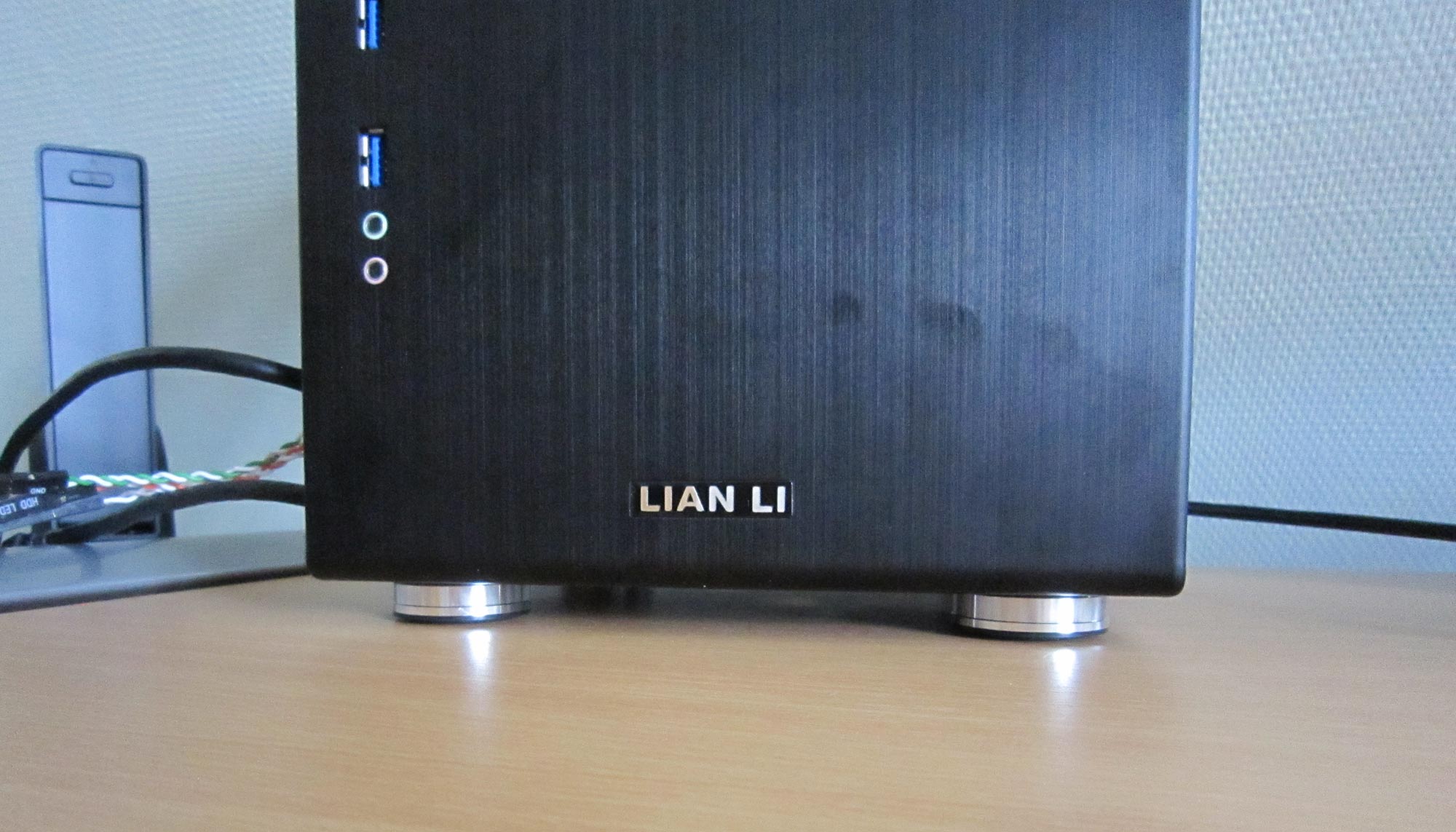

Jetzt habe ich endlich die Gehäuse-Standfüße ausgetauscht, die hier schon fast eingestaubt sind. Dazu musste ich allerdings neue Löcher bohren, weil die alten Standfüße ja nur so mickrige Halbkugeln waren, die alles zerkratzten.
Gesagt, getan, die Bilder dazu könnt ihr im Anhang sehen, vom Typ her sind es die gleichen wie beim Lian Li PC-Q11, ich liebe diese Standfüße einfach^^. Nebenbei habe ich noch das Kippelproblem (wahrscheinlich in der ganzen Q03-Serie vorhanden, hatte schon 5 verschieden Q03's) mit einer hauchdünnen Unterlegscheibe hinten links gelöst.
Im Hinblick auf eine Grafikkarte (habe da schon eine 660Ti von Zotac ins Auge geschlossen), sind die höheren Standfüße von Vorteil, da von hier deutlich mehr Luft angesaugt werden kann - d.h., wenn ich unten ein Loch reinsäge und es mit nem Mesh-Gitter abschließe, aber alles zu seiner Zeit^^.

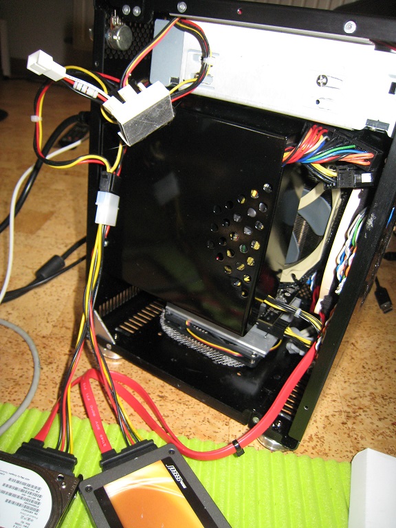

Habe hier und da nochmal was geändert:
- meinen Ivy hab ich "geköpft", war danach nen gutes Stück kühler (dazu hab ich auch noch Bilder irgendwo rumliegen, falls Interesse besteht)
- statt dem AXP-140 ist nun der Noctua NH-L12 ins Gehäuse gewandert. Hat nicht auf Anhieb ins Gehäuse gepasst, habe also den unteren Lüfter entfernt und den Kühler dann händisch tiefer gelegt. Resultat: nur ein paar Grad wärmer als mit dem AXP-140 und dank dem guten, beigelegten Lüfter im Idle und Normallast unhörbar, nur unter Volllast leicht zu hören, ohne aber störend zu sein - hat mich positiv überrascht :)
- weiterer Vorteil des CPU-Kühler Wechsels ist der neu gewonnene Platz am oberen Ende des Gehäuses, wodurch ich wieder die Slotblende + optisches Laufwerk einbauen konnte. Habe das Sony AD-7800H-01 genommen, erstmal weil natürlich Slimline und zweitens weil es Slot-In ist. Also inn Schlitz schieben, durch Knopf spuckt ers wieder aus = keine Extra-Klappe. Das hat mich schon immer gereizt und funktioniert super :D
Oberfläche ist zwar rau-matt, aber das stört mich garnicht so sehr.
Grafikkarte hab ich die Zotac-Modelle aufgegeben (im Idle hörbar), haben zwar gepasst, aber ich will halt meine Ruhe haben, wenn ich nicht spiele. Und da ich grad eh nur Retro gespielt hatte und dafür die HD 3000 des Ivy Bridge dicke ausreicht, der Sommer nun bevor steht und ich eher weniger spiel, plan ich da auch nichts in nächtster Zeit, da kann ich locker bis zum Spätherbst warten. Vom Platz passen die kleinen Zotac Modelle bis hoch zur 660 Ti grade eben rein (der Zipfel am Plastiküberzug stört ein wenig), die zweite Aussparung der Slotblende musste du dir selbst sägen :)

Die SSD habe ich erst einmal auf den Boden gelegt, das riesige Kabelknäuel nervt mich allerdings, schade, dass be Quiet kein einzelnes, kurzes Kabel mit Stromanschluss mitgeliefert hat, da werd ich wohl nachträglich noch nachbessern müssen. Dafür hab ich Kabel-Management, ich kann mir nicht vorstellen, dass ich noch so ein Knäuel irgendwo verstauen könnte, unglaublich, wie schnell so ein paar Stränge das Gehäuse "zustopfen".
Hast Du dieses Problem schon gelöst?
Falls nicht, hilft dir das hier evtl. weiter... Klick

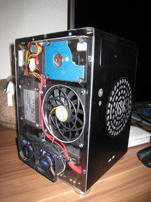

Hier ein paar Bilder als ich 2008 den Lüfter einbaute :
und hier vor einem Monat wo ich es als erweitert habe :
um das SFX habe ich noch so eine Gehäuse aus Blech gefertigt damit die Kabel alle aufgeräumt sind. Die Platten kommen bei mir an die Seite, aber da bin ich noch nicht fertig sonder hab dies bloß mal Notlösungsmäßig gebaut :
Bei der Garfikkarte hab ich im Boden noch ein Loch gemacht und einen andern Kühlkörper mit Slim-Lüfter verbaut.
In dem kleinen Kasten stecken nun :
Asus M4A88T-I Deluxe
Phenom X2 550 mit Big Shuriken2 + Thermalright 140mm
4GB Kingston Ram
evga 650 ti mit abgeänderter Slotblende
60GB SSD
500GB HDD
BlueRay-Brenner
450W Silverstone ST45SF
Alles wird ziemlich kühl gehalten (hab keine genauen Wert im Kopf, aber denk Grafik war nicht mehr wie 68 Grad im Stresstest). Lautstärke muss ich noch etwas optimieren aber der am meisten Lärm macht der Noctua in der Front.
Weiß viel Text, aber vielleicht kannst ein paar Infos rausziehen die dir weiterhelfen.
