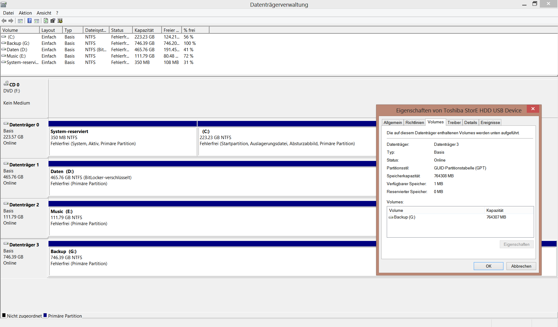

p.s. mach mal ne Screenshot von der Datenträgerverwaltung :D das Bild kannst direkt hier hochladen ^^
Wenn das gehäuse mit grösser 2.2TB nicht klarkommt, dann werden nur 750GB angezeigt? gibt es dan nicht die möglichkeit 2 TB zu nutzen? Vorhin waren auch 2TB drinn welche funktioniert hat.
Screenshot der Datenträgerverwaltung

hast du das Bild oben gesehen ?
