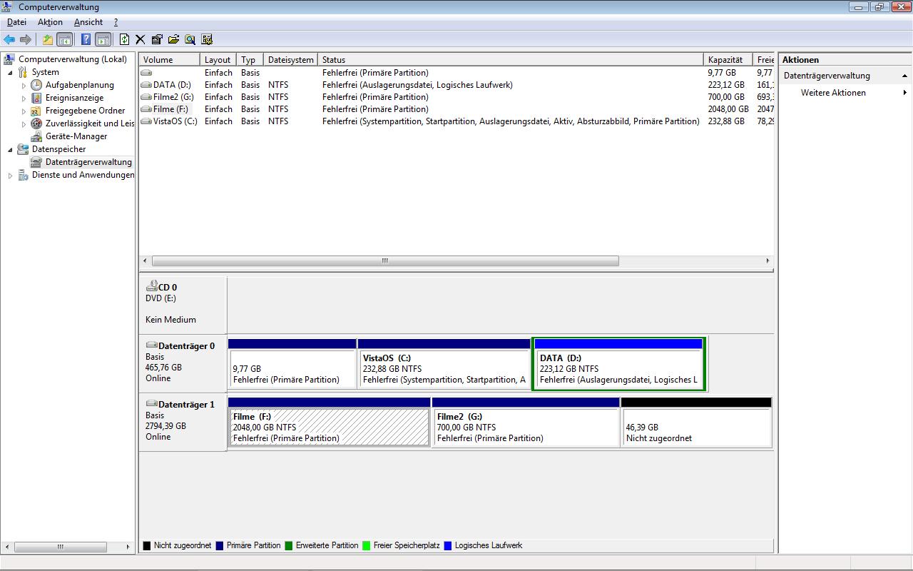

So hier noch ein Bild wie es jetzt aussieht:D

Was kann man dagegen machen? Die Partitionen werden jetzt übrigens auch beim Arbeitsplatz angezeigt.
So lange noch keine Daten auf der Platte sind, die du nicht verlieren möchtest, kannst du es testen. Zum Beispiel mit dem Programm h2testw, dass du auf die Partition G: (Filme2) los lässt. Das schreibt Testdaten auf den gesamten freien Speicherplatz dieser Partition und liest diese anschließend wieder ein, um die Konsistenz zu überprüfen. Bereits beim Schreiben sollte es Probleme geben, falls die Adressierung nicht richtig funktioniert. Im Fehlerfall werden allerdings alle Partitionen auf der Platte gelöscht, was auch passiert, falls du die Platte ungetestet verwendest und über einen bestimmte Kapazitätsmarke Daten schreibst.
Ein anderer sehr schneller Test stellt der Zugriffsmuster-Test von Ernst@at dar. Dazu musst du dir die aktuelle Version von HD-Tune Pro runterladen und installieren, den Access-Benchmark ausführen und das Ergebnis anhand des Beispiels von Ernst@at interpretieren.
Noch einfacher und komfortabler ist HDSentinel, das sofort eine Warnung ausgibt, falls die gesamte Festplattenkapazität nicht vollständig angesprochen werden kann.
