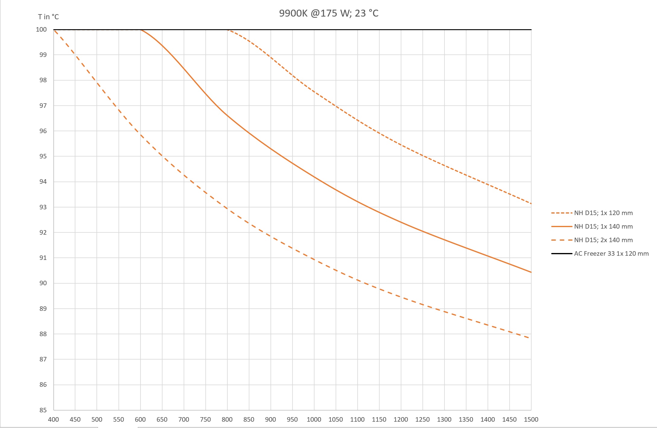

Was sagt uns diese Grafik?
Nooby_Matt
- Juni 2021
- 165
Das der Unterschied zwischen 1x und 2x 140mm je nach Drehzahl zwischen 3°C und >10°C beträgt, wobei bis 300rpm der Unterschied natürlich deutlich stärker ausfällt.cool and silent schrieb:Was sagt uns diese Grafik?
Allerdings zeigt die Grafik die Kurve für einen Intel 9900k, wie gut sich diese auf den 5900x vom TE übertragen lässt ist aber schwer zu sagen. Die Ryzen 5xxx sind tlw. ziemliche Hitzköpfe, die Kurve könnte sich also deutlich unterscheiden (sprich: flacher ausfallen). Wobei der beste Effekt auch weiterhin bis zu 300rpm zu beobachten sein sollte.
