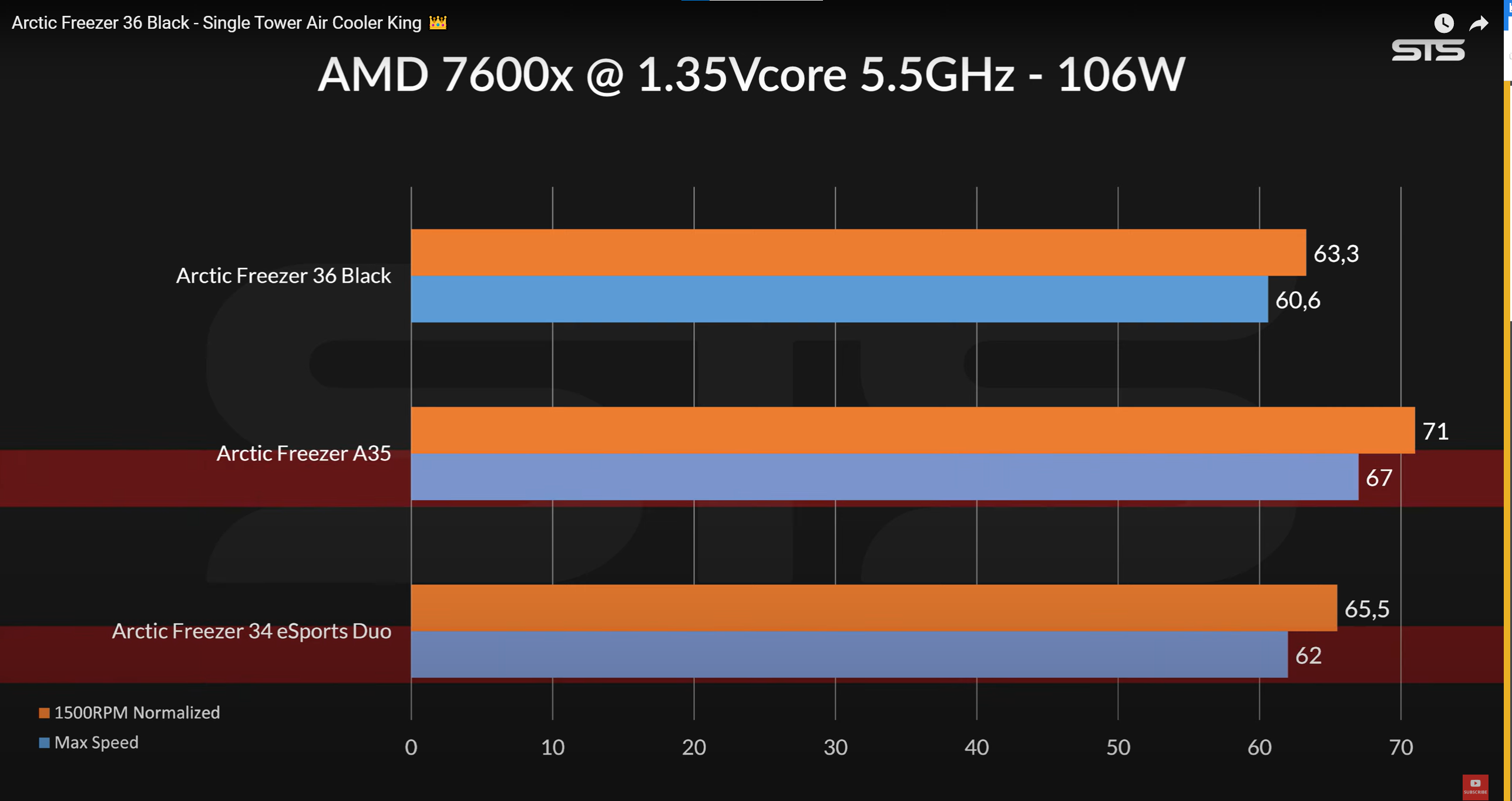

Also ein NH-D15 bei 150W knapp 1 Grad vor dem Corsair A115 (was kaum möglich ist)
und der Freezer 36, 9 Grad hinter dem NH-D15, 5 Grad hinter einem NH-U12S,
den Annodunnemal der Freezer 34 DUO schon abgefrühstückt hat und 3.5 Grad hinter einem komplett schrottigen Pure Rock 2 FX, im Leben nicht!
Und dann noch bei 250W der Freezer 36, 20 Grad hinter dem NH-D15, dein Ernst?
Wer soll son Messmüll glauben, wenn jeder andere Test 180 Grad in die andere Richtung zeigt?
Also dass da irgendwas dran ist, kann man doch nicht ersthaft glauben, ich mein 20 Grad?
Das ist nicht möglich. Da wäre der Fr 34 DUO massiv besser.
Der war bei 140W 3 Grad hinter dem NH-D15 und bei 250W warens um die 6.0.
Also an dem Test ist rein gar nix dran.

So ein ein Dünnbrett wie der Fr36 kann nicht auf dem Niveau eine NH-D15 sein, dafür muss man nicht studiert haben. Anand is weltbekannt. STS was is das?
STS Youtube Link
Der Freezer 36 profitiert von den zwei guten Lüftern mit gerichteten Luftstrom und Directtouch Heatpipe.
Doch dafür muss man studiert haben um wirklich zu verstehen, wie der Freezer das macht.
Und vor allem wenn man immer noch mit dem Dünnbrett und eben dem schlechten Argument Masse
daher kommt und es einfach nicht begreifen will, dass das nicht viel bringt.
Im Ganzen ist es eine Mischung aus sehr schneller Wärmeabfuhr durch die Direct Touch Heatpipes,
gutem Kontakt durch diese und durch den Kontaktframe für Intel,
effizientem Kühlkörperdesign, mit nicht zu viel Wiederstand aber trotzdem genug Volumen,
an der Seite offenem Kühlkörper, damit der hintere Lüfter leichter Luft anziehen kann und nicht zuletzt
guten Lüftern, die über einen sehr grossen Drehzalbereich leise bleiben und genug Durchsatz und relativ viel Druck bringen.
Meist auch noch mit lautlosen Lagern.
