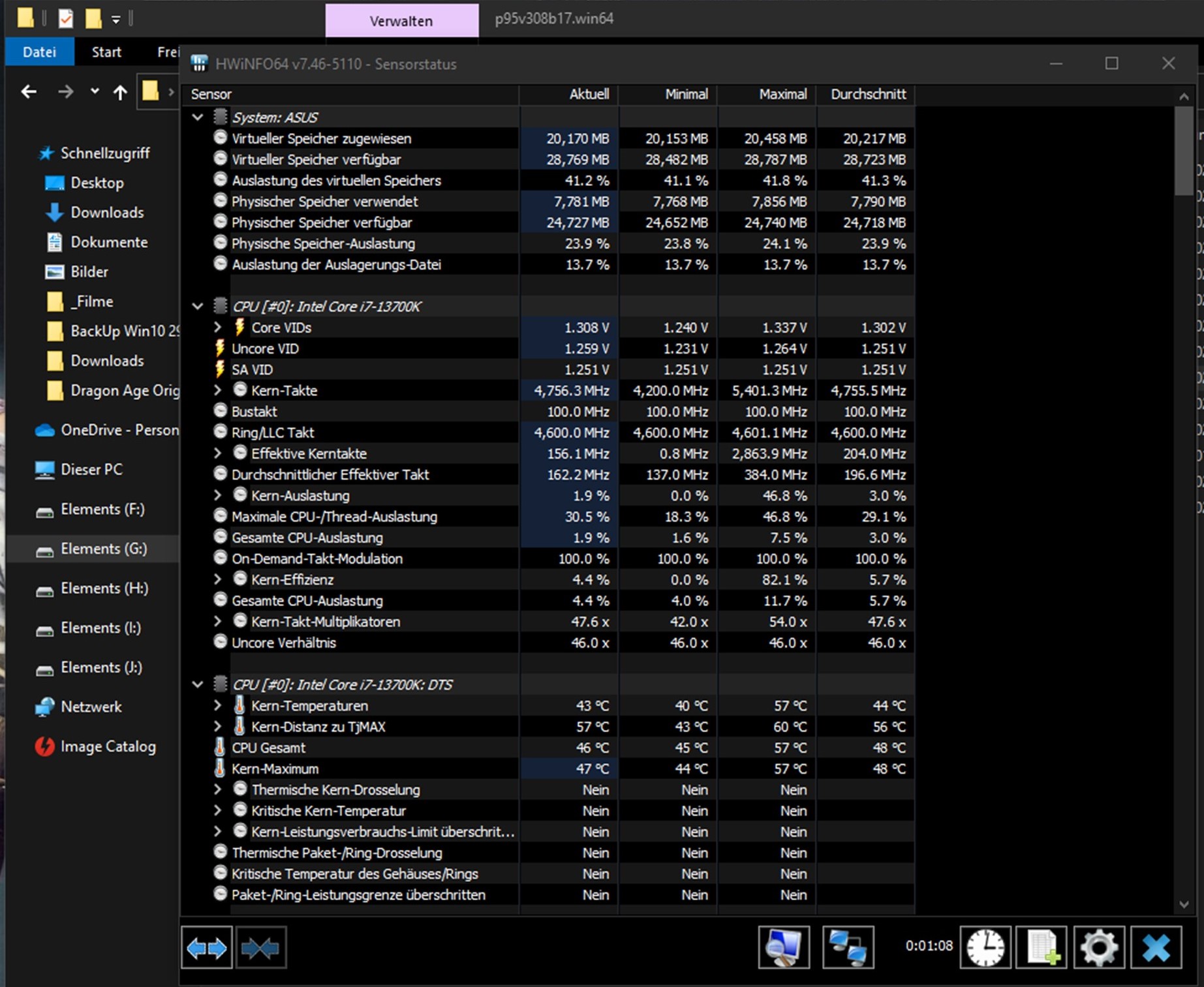

Wie hoch taktet deine CPU im Idle? Taktet CPU ordentlich runter? Schau mal mit HWInfo64. Beim starten den Haken bei "Nur Sensoren" setzen und dann mal eine Minute warten, bis sich alles eingerödelt hat. Welche Taktraten liegen dann an?
Grüße
Grüße
micha` schrieb:Jetzt mal die ganze AIO vs Doppelkühlturm-Kühler Diskussion beiseite (SPOILER: Beide haben ihre Daseinsberichtigung):
Grüße
