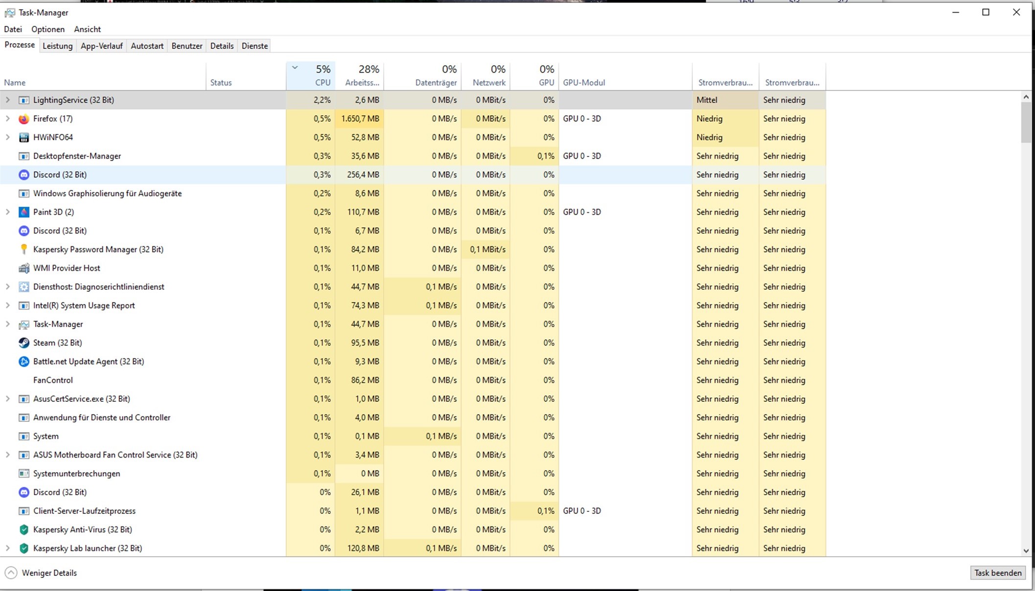

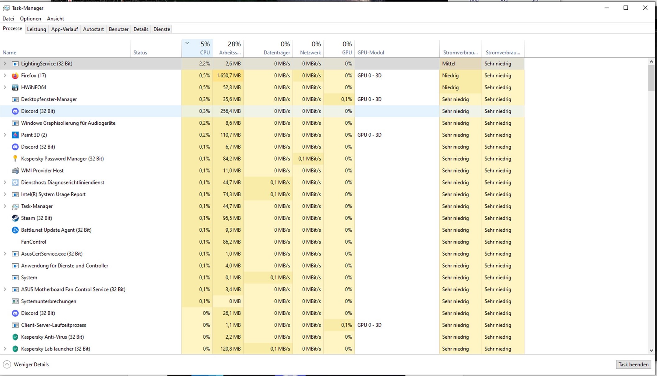

Ja korrekt.. Ja RGB Software läuft von ASUS.. Screenshot vom Taskmanger kommt..wrglsgrft schrieb:Auch möglich.
Auf dem vorherigen Screenshot sieht man auch 30 % Gesamtauslastung des Systems. Das ist ordentlich.
@Yester
Mach mal den Taskmanager auf, sortiere nach CPU und mach davon einen Screenshot.
Und warum sind auf dem einen Screenshot eigentlich 5 "Elements"-Laufwerke dargestellt? Hast du da grade 5 verschiedene Festplatten, USB-Sticks oder sowas angeschlossen?

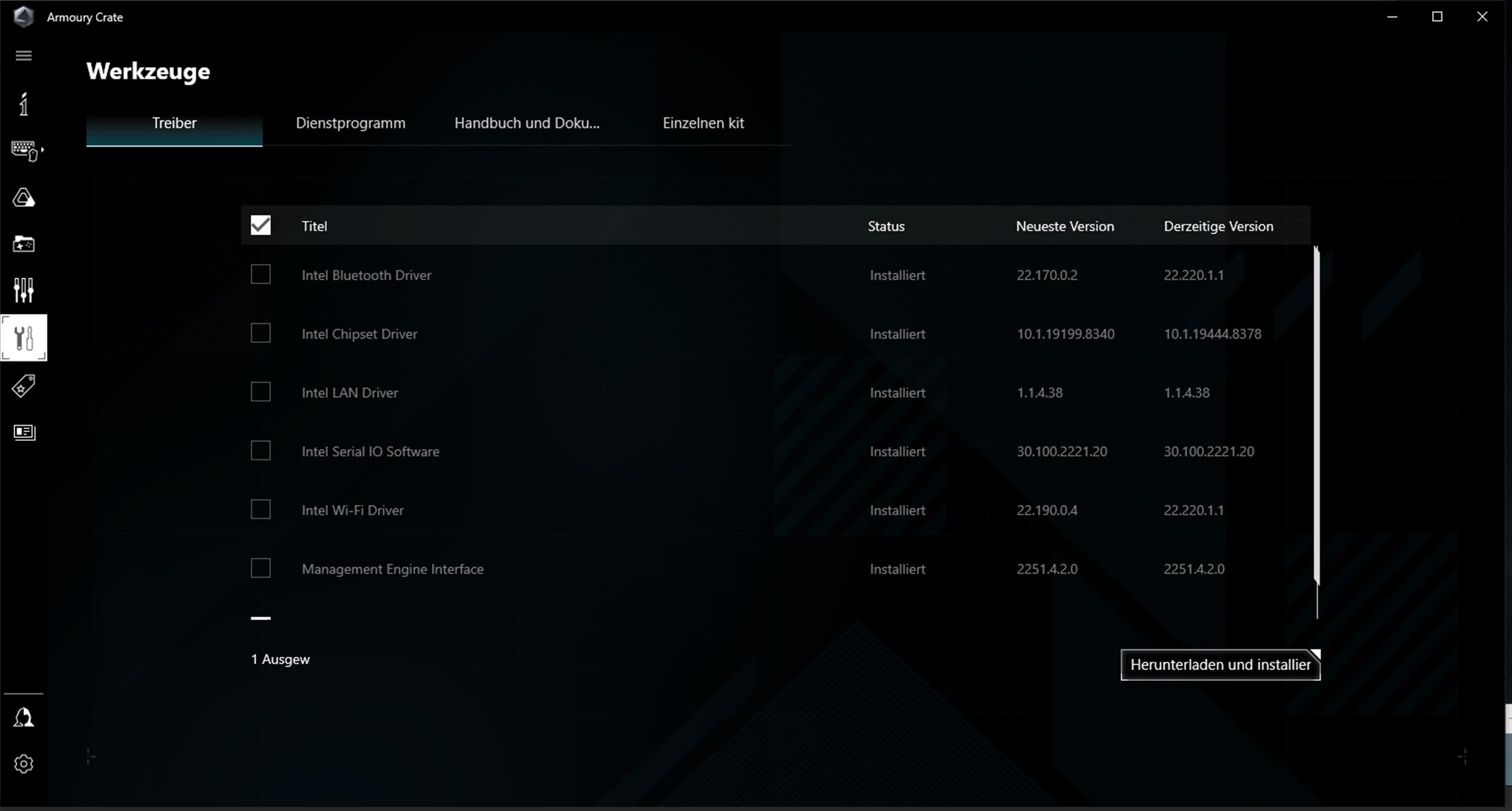

Zum Thema: Danke für die Screenshots von HWinfo. Es ist also genau das was ich vermutet habe: die CPU taktet nicht weit genug runter. Entweder Stromsparmechanismen greifen nicht (im Bios oder Windows etwas verstellt bzw gar nicht installiert) oder ein Programm läuft und verhindert das heruntertakten. Nach Software siehts ehrlich gesagt nicht aus. Sind die Chipsatztreiber für den Board installiert? Daran kanns auch hängen.
Grüße
Grüße
Liegt ja womöglich an diesem Lightning Service falls der wirlich die ganze Zeit mehrere % läuft, dann ist eben immer was am heizen. Hat glaubs vorher jemand schon geschrieben dass die RGB Steuerung Software das verursachen könnte.
