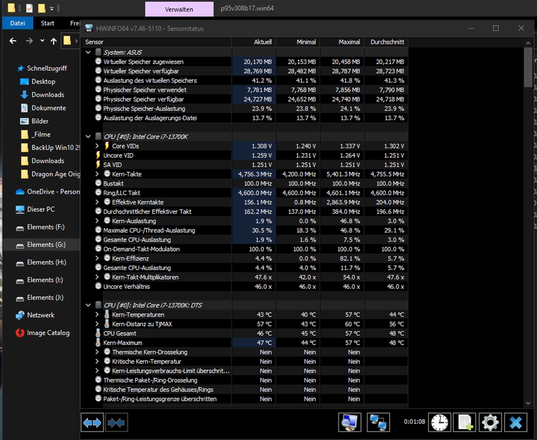

um was zu erreichen? was ist so schlimm an den 48°C?Yester schrieb:oder doch AIO...
wie viel strom schluckt die CPU bei dir im "idle"?

@Deathangel008: Pssst, auf Seite 2 hat jemand nach HWinfo Pics gefragt und es wurde auch geliefert, danach hätte wie immer die Frage nach dem Taskmanager kommen sollen, 3-10 Posts später die Frage nach vernünftigen TM Screenshots, dann wird festgestellt das 32 unnütze Programme im Hintergrund laufen. Laut Pic waren 2 Kerne bei 4GHz+ oder so.
E: Zu langsam xD
<- auch um 15.43h noch 50°C idle ""Masterrace"".
E2: Idle sieht bei mir so aus: Kerne (fast) Minimaltakt.
E: Zu langsam xD

das wurde ja schon in den ersten antworten dementiert. warum steht jetzt immer noch ne AiO im raum?Yester schrieb:aber ich dachte die Werte wären zu hoch
auf dem screenshot sehe ich keine verbrauchswerte.

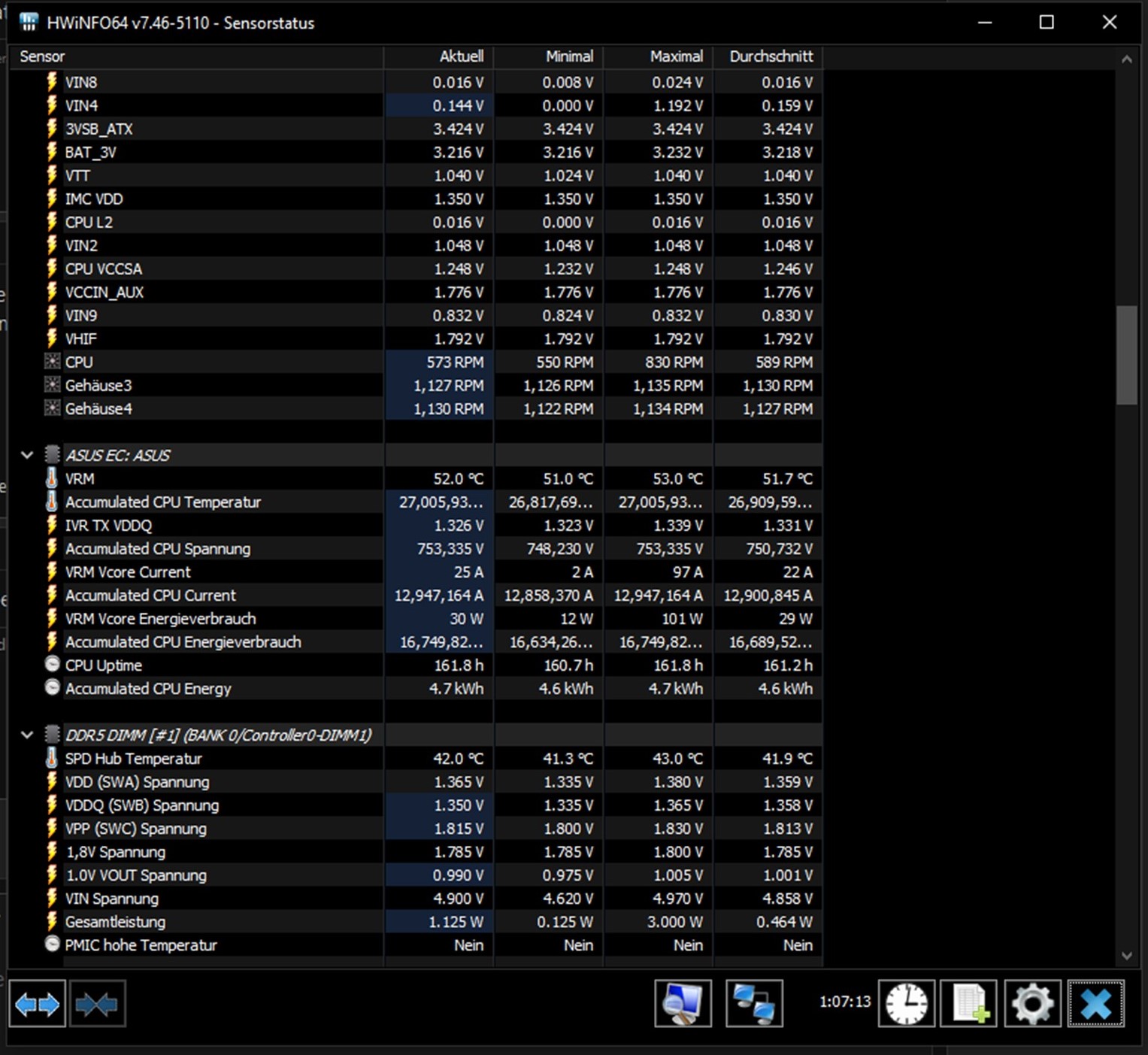

@K3ks Und wie ändere ich das das er in den idle geht? @Deathangel008 Wo kann ich mir die Verbrauchswerte anzeigen lassen?

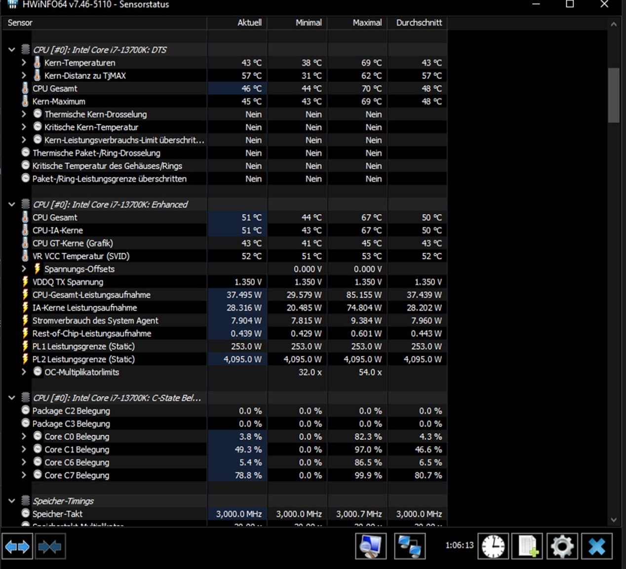

"CPU-Gesamtleistungsaufnahme" ist der entsprechende Punkt. Der müsste deutlich unter 30 W liegen, damit dein PC wirklich im idle ist.Yester schrieb:Hoffe hier ist es jetzt dabei...
Da ist also was aktiv. Entweder irgendwelche Programme oder es laufen irgendwelche Updates im Hintergrund (Windows, Steam oder sowas)
Auch möglich.
Auf dem vorherigen Screenshot sieht man auch 30 % Gesamtauslastung des Systems. Das ist ordentlich.
@Yester
Mach mal den Taskmanager auf, sortiere nach CPU und mach davon einen Screenshot.
Und warum sind auf dem einen Screenshot eigentlich 5 "Elements"-Laufwerke dargestellt? Hast du da grade 5 verschiedene Festplatten, USB-Sticks oder sowas angeschlossen?
@Yester

@wrglsgrft: 30% auf einem thread, nicht auf der ganzen CPU.
