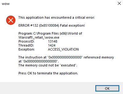

Habe anbei noch einen Screen, was für eine Meldung bei WoW kommt, nachdem die Bildschirme beide Schwarz waren... heisst das, dass vllt einfach eine meiner Grafikkarten den Geist aufgegeben hat (obwohl sie laut Task-Manager mitarbeitet)? Würde sich hier eine neue Grafikkarte lohnen? Oder dann lieber gleich alles neu?...
Sind die Karten Wassergekühlt? Sonst nimm doch bitte mal eine einfach raus und teste die dann ggf. einzeln.
Noch nie WOW gespielt aber das sieht nach einem reichlich unspezifischen Error aus.
