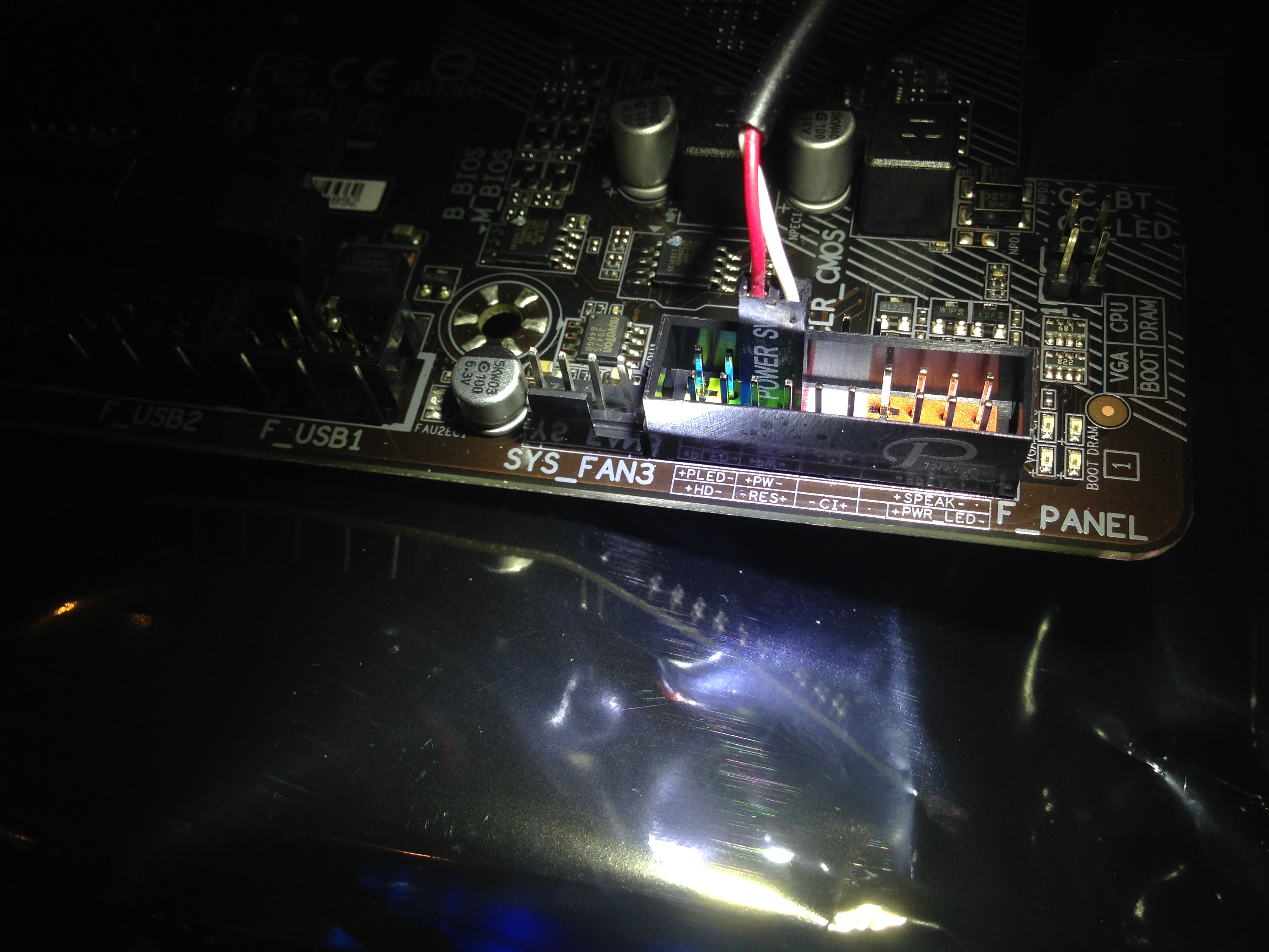

Und noch ein Foto von dem PIN-Stecker "Power SW"

steck außerdem mal den an/aus Taster ab und brück die zwei Pins mal für eine Sekunde mit den Schraubendreher, das wäre das selbe Prinzip wie mit dem Taster, nur das man so den Taster noch mit ausschließen kann
sieht man übrigens auch in deinem Video, das de der CPU Stromstecker fehlt, da hast du dein Problem.

Hast du schon mal überprüft, wofür die Rot leuchtende LED da ist?
Ich hatte das Problem zwar mit einer anderen CPU und Board. Aber bei mir war der Prozessor kaputt (nach 3 Wochen Betrieb). Und auch da leuchtete dann eine rote LED auf dem Board.
