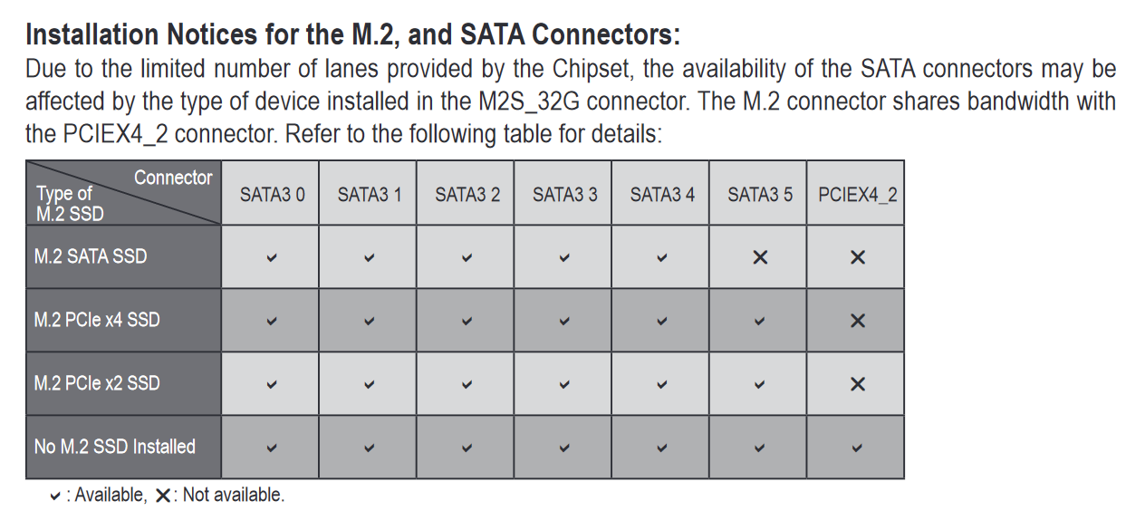

Eine M.2 mit einer PCIe-Schnittstelle belegt PCIe-Lanes, je nach Anzahl und Mainboard-Layout kann dies dazu führen, dass der Grafikkarte nur noch 8 PCIe-Lanes zur Verfügung stehen. Daher im Handbuch des Mainboards nachsehen/nachlesen welcher Anschluss/Port wie angebunden ist und ob es Ausschluss-Kriterien gibt.
GA-B250-HD3P User's Manual
1 x M.2 connector (Socket 3, M key, type 2242/2260/2280/22110 SATA and PCIe x4/x2 SSD support)
* The PCIEX4_2 slot shares bandwidth with the M.2 connector. When the M.2 connector is populated, the PCIEX4_2 slot becomes unavailable.
* Refer to "1-7 Internal Connectors," for the installation notices for the M.2 and SATA connectors.

super, danke, jetzt isses noch klarer. Grafikkarte hängt ja an PCIEX16 und wenn dann PCIEX4.2 nicht mehr verfügbar ist, ist es ja egal, oder?
die Supportlist von gigabyte habe ich auch gefunden aber die ist ja auf dem Stand von 2016/17 - neue Modelle sollte normalerweise trotzdem funktionieren, oder?
